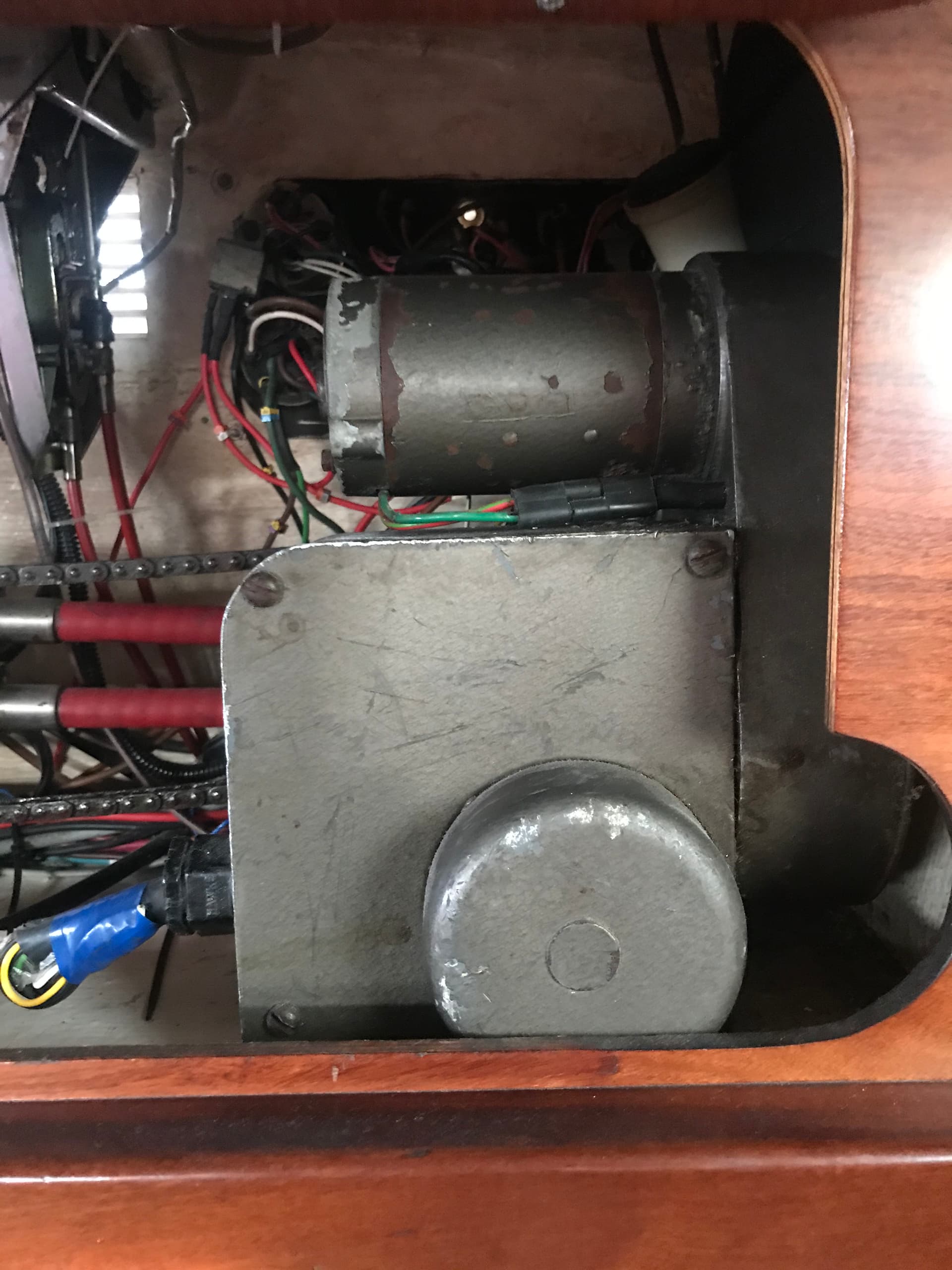

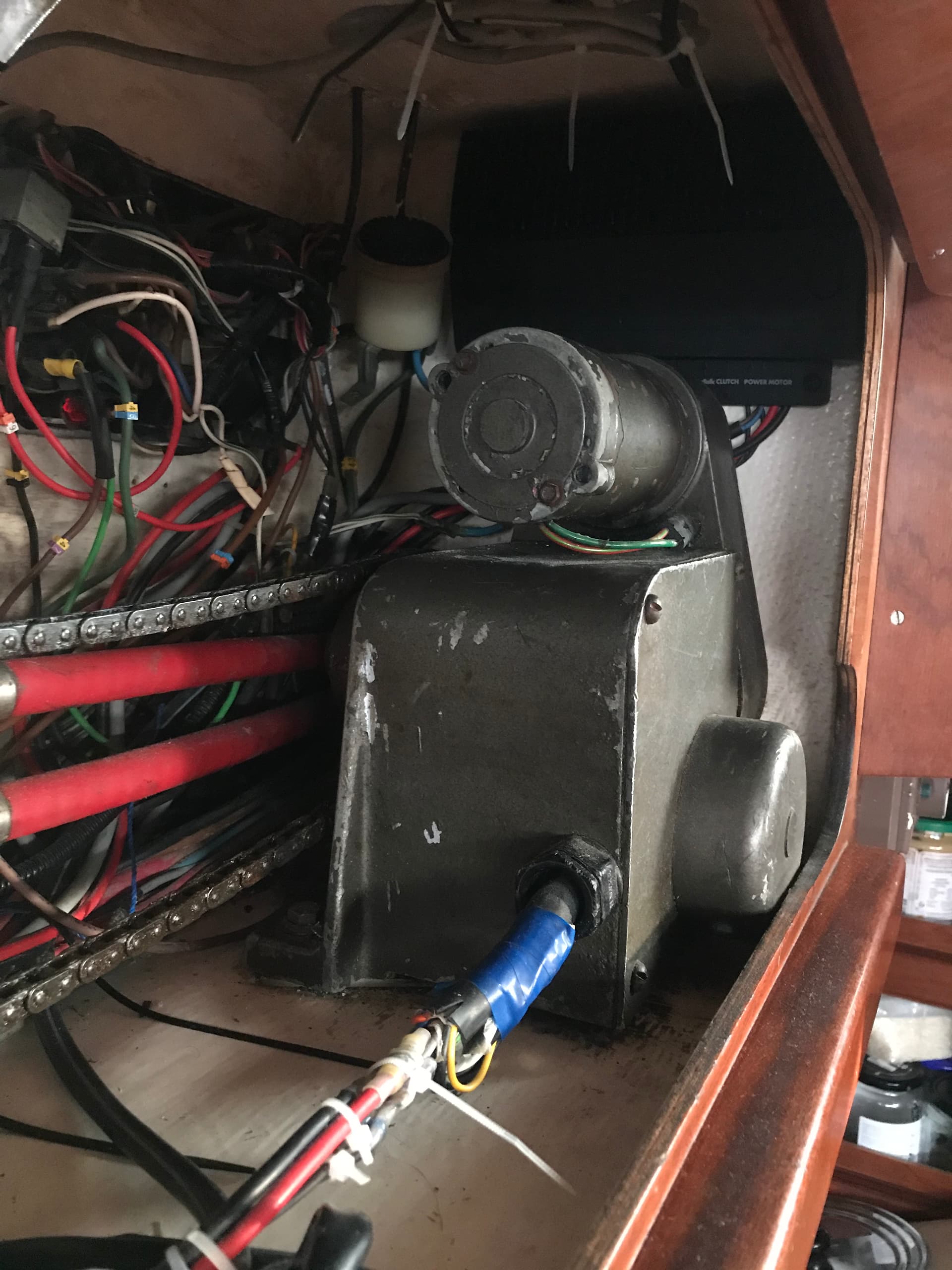

Une autre question, les photos que je vois de moteur neco ne ressemblent pas à celui que j’ai. Quelqu’un sait-il si c’est un neco ou autre chose ? Je joins une photo.
Merci par avance.
bonjour
je ne connais pas ce pilote ,mes explications sont pour le NM692 . Ton pilote est commandé par quelle CU ? Tu devrais essayer de trouver une plaquette d’identification sur l’unité moteur. A voir la découpe sur la boiserie ,le moteur NM 692 a dû être remplacé par le passé. Bonne recherche.
jc
ce moteur a l’air nettement moins puissant que le NM692 .Voir si les rapports de pignons ont bien été respectés auxquels cas il pourrait plus chauffer . Le mieux serait de trouver les références et la notice technique.

Je n’ai pas trouvé de référence sur l’appareil mais je vais le démonter et peut-être trouverais je quelque chose. Je n’ai pas de fiche technique non plus .
Il est commandé par un autohelm 7000.
Quel est le rapport de pignon ? 1 pour 1 ?
