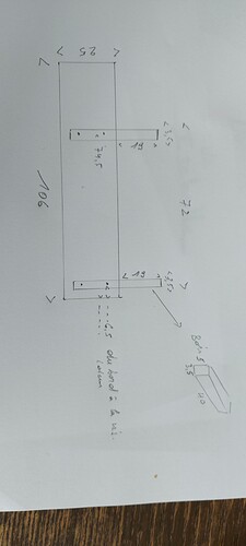

Un propriétaire de Mango pourrait-il me faire une photo de cette extension et me donner les dimensions afin que je puisse refaire la pièce manquante. Merci d’avance

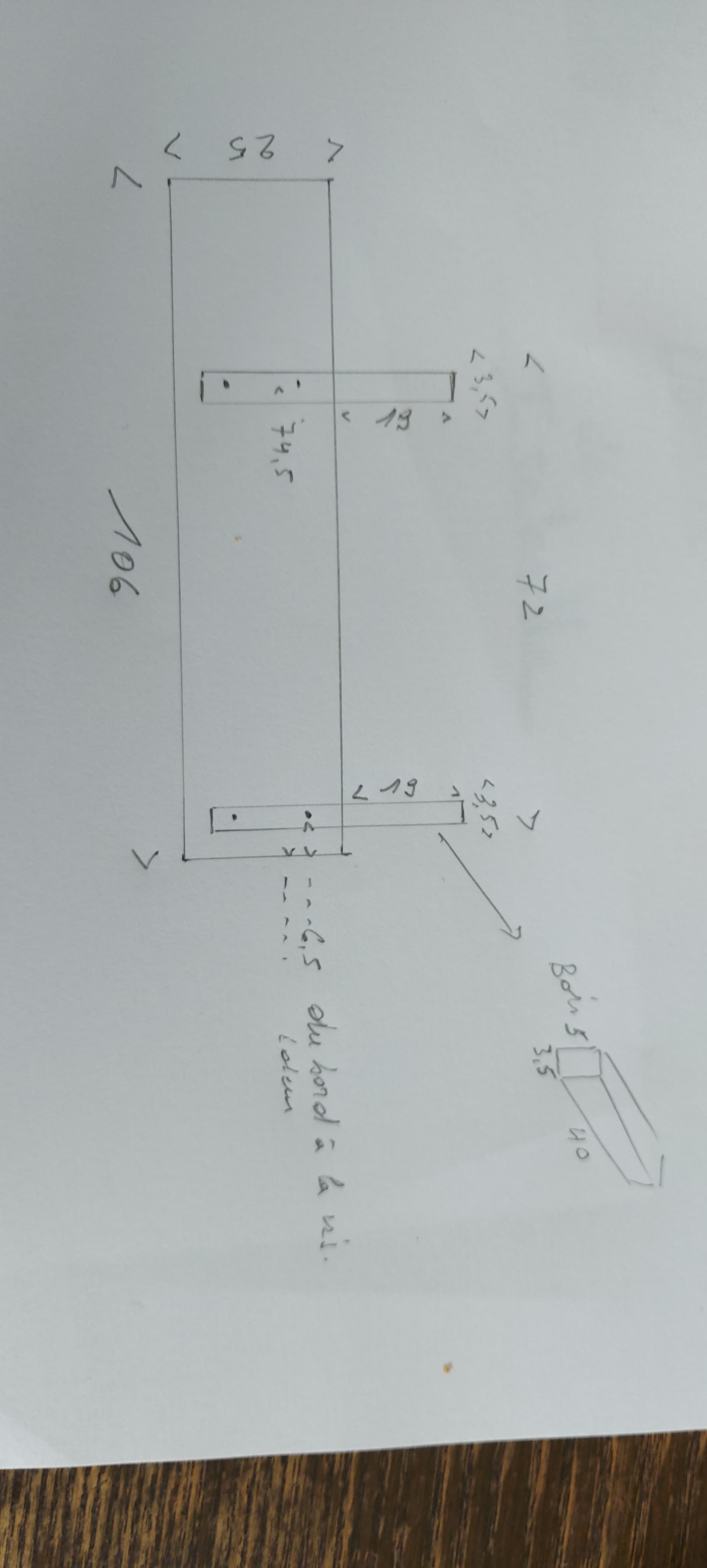

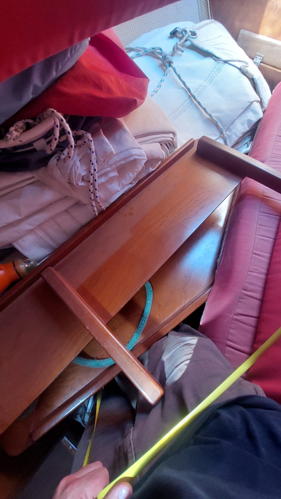

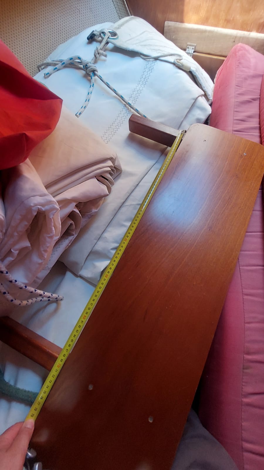

bonjour
sur mon mango ,il y en a deux
- petite tablette avec deux bras qui viennent se glisser directement sous la table. extension de ± 30 cm
- deux rallonges qui se glissent dans les gorges et ensuite la table de cockpit qui vient se poser et se verrouiller avec un petit axe au milieu de la table
Dès que je retourne au bateau, je vous ferai photos plus plan de mesures.
