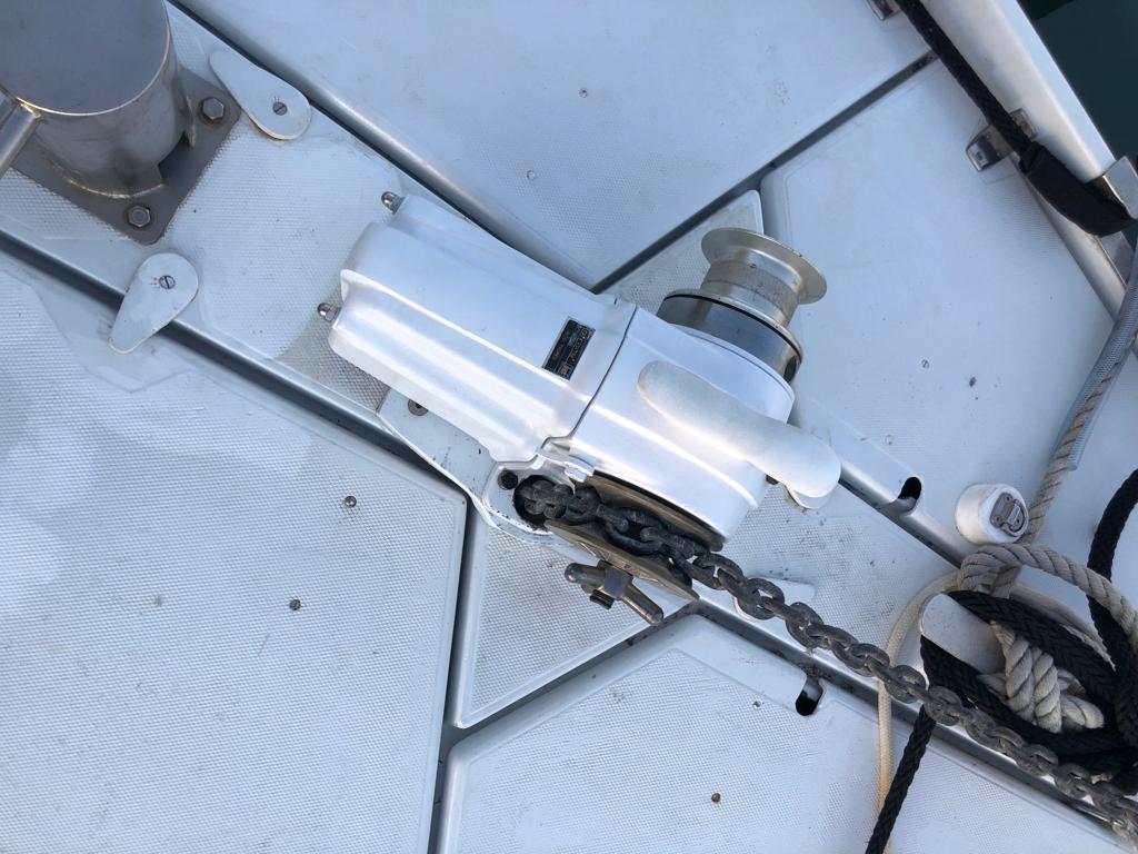

Sur mon sharki je souhaiterais rénover la fixation du guindeau qui est très abîmée.
Je m’interroge donc sur la manière la plus efficace de fixer et répartir les efforts du guindeau.

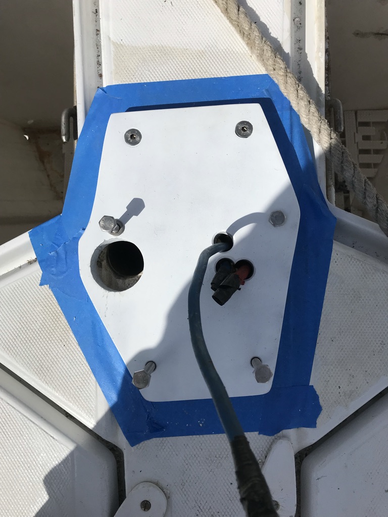

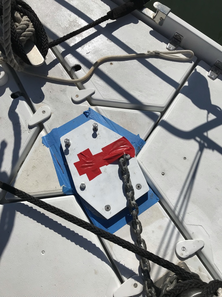

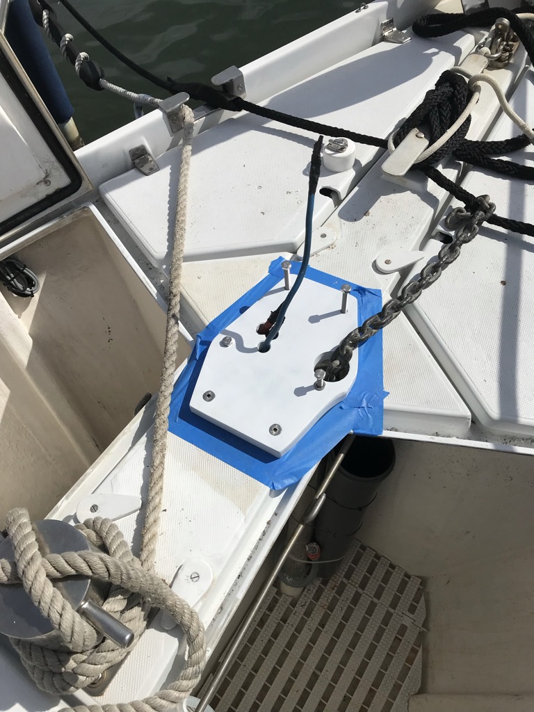

@Pifpaf j’avais le meme probleme. Je me suis appercu qu’un des deux boulons les plus importants ne servait a rien et avait ete boulonne dans le vide. J’ai fait faire une plaque plus large en alu, j’ai boulonne le guindeau sur la plaque et j’ai ensuite boulonne au pont (avec renforts epoxy + mat de verre et caulk). Je te trouve des photos.

Exactement, la tete du boulon est inseree au dessus comme ca ca ne depasse pas. Et dessous des rondelles et ecrous avec du caulk.
On a un peu rate le trou pour la chaine, mais on va raboter un peu et on aura moins de problemes.
On avait tout envisage, y compris noyer un ecrou dans la resine mais la plaque epaisse c’etait le plus simple, c’est du costaud
