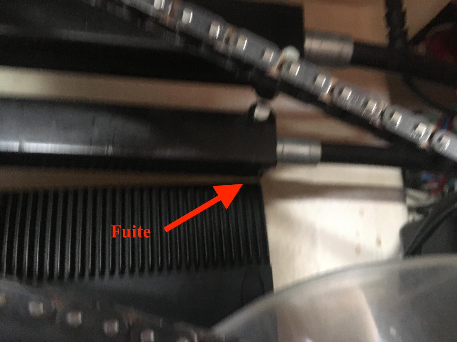

Bonjour à toutes et tous,
Je viens de constater une fuite d’huile sur l’une des deux “barres noires “ situées derrière la barre roue (voir photo).
C’est la “crémaillère de barre de roue” ??? Ou cette pièce porte un autre nom ?
J’ai essayé de resserrer le boulon mais ça a l’air de fuir encore plus !
Que va t’il se passer ?
Comment réparer ? c’est le joint qui est nase ?
Il y a une sorte de “vase d’expansion” pour remettre de l’huile, une fois réparé ? Où se trouve t’il ?
quel type d’huile faut-il mettre ?
Merci d’avance de votre aide, je suis vraiment au désespoir car depuis que j’ai acquis ce bateau de 1997 l’an dernier, les ennuis s‘accumulent…

Bonjour, comme évoqué dans la notice super Maramu que vous trouverez ds ce site ou sur le web, la crémaillère est une crémaillère. Il n’y a que de la graisse qui pourrait fondre en cette période de chaleur ou si quelqu’un a essayé de “beurrer “ :slightly_smiling_face:
La crémaillère est reliée par 2 Gros câbles jusqu’au gouvernail (voir sous couchette arrière)
Salutations

The Steering Rack End Stop needs to be replaced, as well as the rack gears. Contact Customer@Amel.fr for parts, or contact me for parts and instructions from the US.

Le mécanisme pignon/crémaillère qui actionne les drosses est graissé au montage. Comme il n y a pas de graisseur, il faut donc démonter les crémaillères de leur carter, les nettoyer, puis les regraisser. Cela permet de faire une inspection de l état des crémaillères qui sont moulées et usinees dans un alliage d aluminium. Le pignon lui est en acier. Il y a un dossier sur le changement des crémaillères. On n a pas besoin de sortir les drosses.
