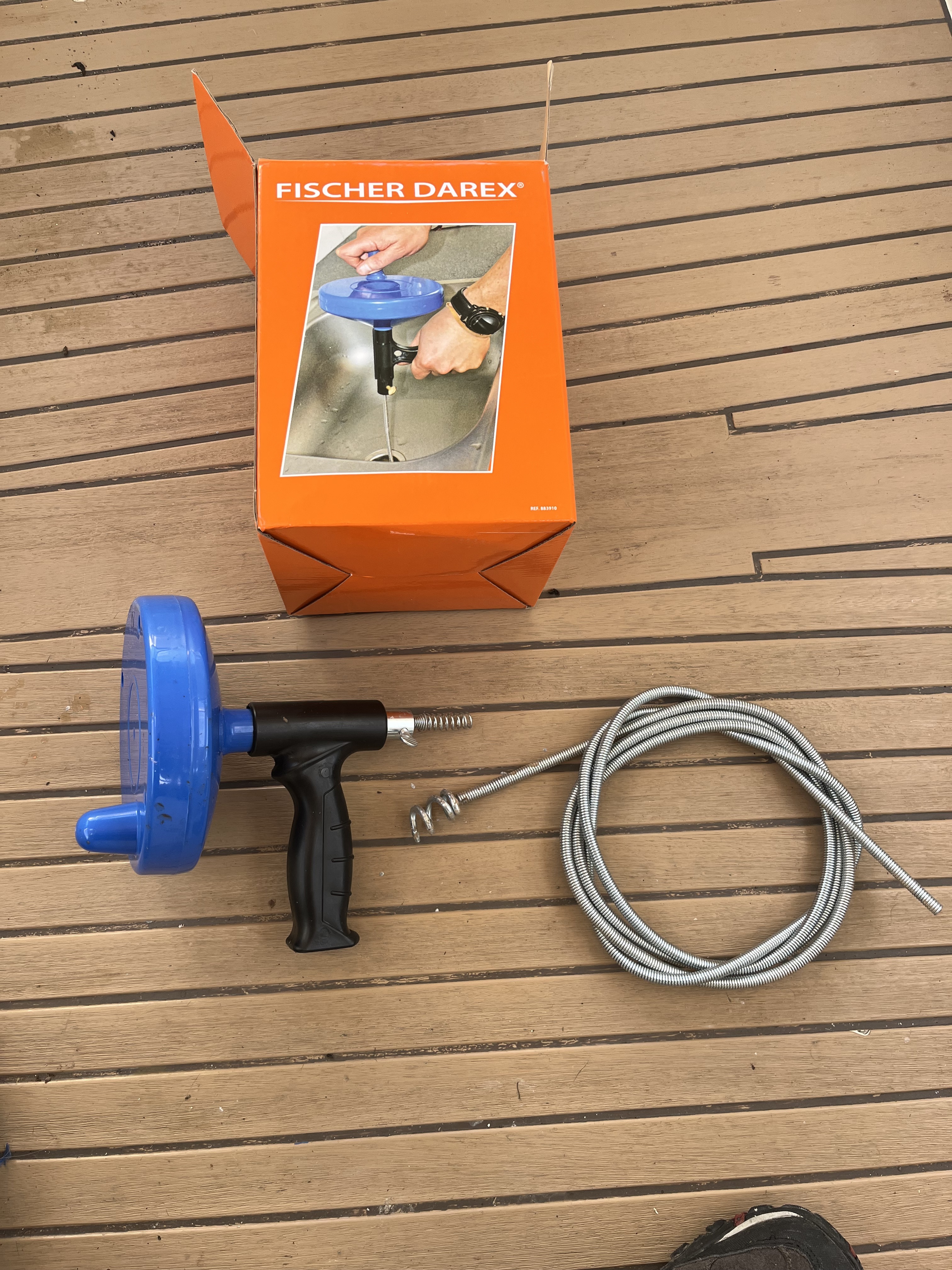

Malgré les soins préventifs à base de vinaigre ménager , d’acide citrique etc laissés macérer "un certain temps " , les tuyaux Cuvette <->boite à eaux noires s’obstruent .
Cette technique s’avère nocive pour le joint spi d’étanchéités de la plaque blanche
fixant le bloc moteur & la turbine à la cuvette
Un premier furet de petit diamètre enfoncé dans le tuyau à la sortie de la cuvette débute l’opération ,le deuxième au diamètre modifié pour être juste inférieur au diamètre interne parachève le travail .Cela permet une intervention en urgence …
une pompe a membrane 24 volts et des tuyaux adaptes est très utile pour préparer le travail en vidant la cuvette …
