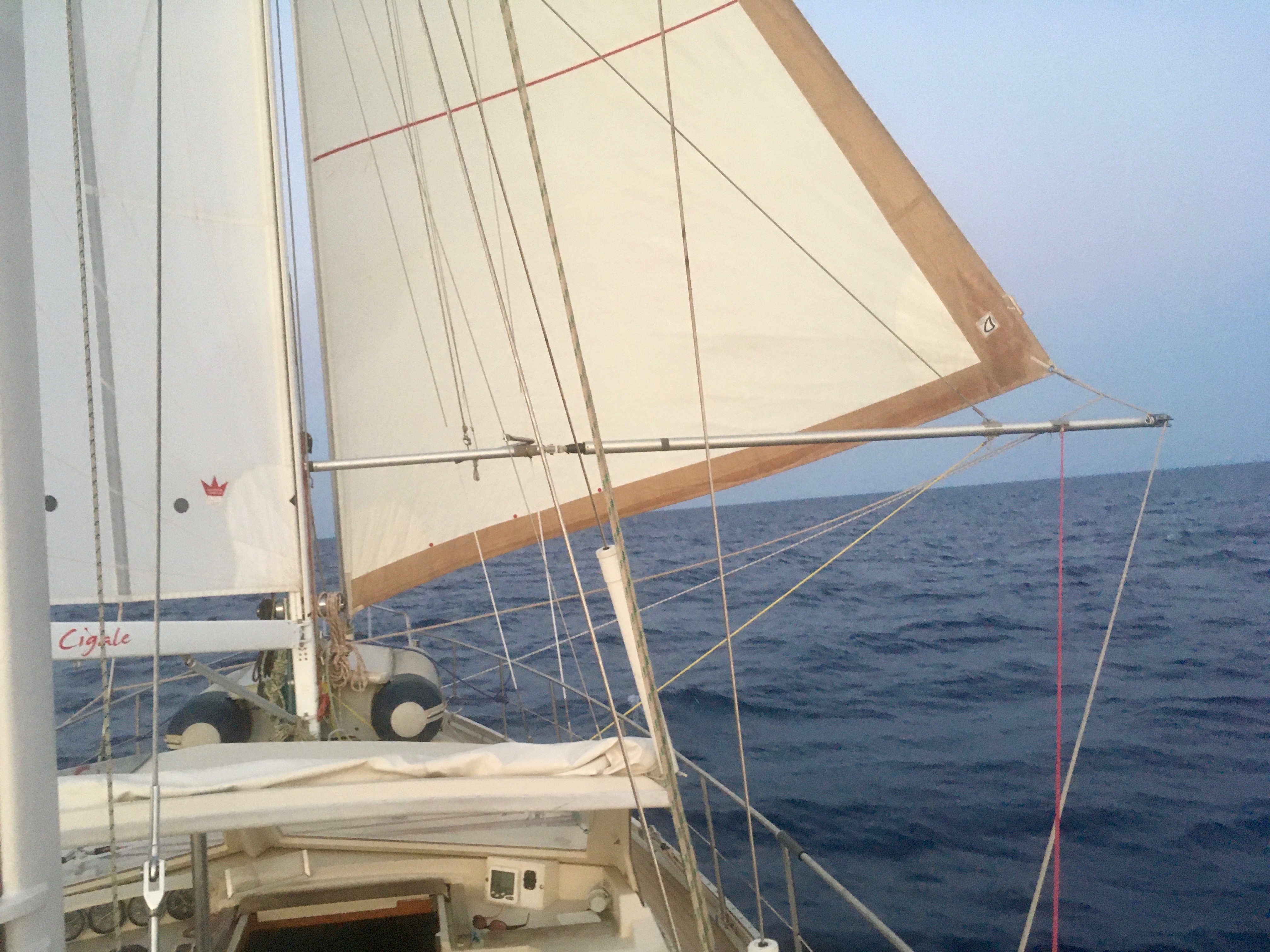

Tangoner le génois est une solution intéressante qui donne une bonne stabilité au bateau. Le Tangon mesure 4 mètres et est articulé au niveau du tangonet. Il est maintenu fixe par 4 bouts ( balancine, hale-bas, bras et écoute). Le génois peut alors être envoyé ou enroulé sans toucher au tangon.

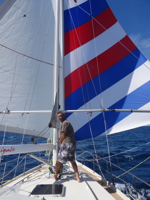

Normalement non, car c’est surtout prevu a la base pour le montage du genois au portant avec balooner en opposé.
La configuration des haubanages sur le grand mat ne permet pas de faire des changements de bords avec un spi sur tangon, car on ne peut pas faire « virer » le tangon de gauche a droite en passant par l’avant comme on le ferais classiquement sur un voilier.
