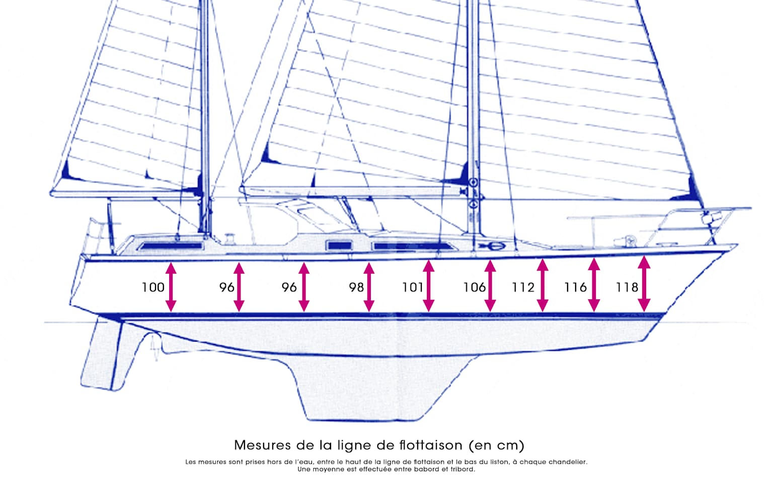

Finalement avant de peindre la ligne de flottaison nous avons mis le bateau à l’eau , équilibré les poids dans le bateau. Ensuite nous avons repéré au feutre sur la coque la ligne de flottaison. Puis ressorti le bateau de l’eau pour peindre.
Je joint à ce message les mesures que nous avons prises si jamais ça peut servir à quelqu’un ou quelqu’une.
