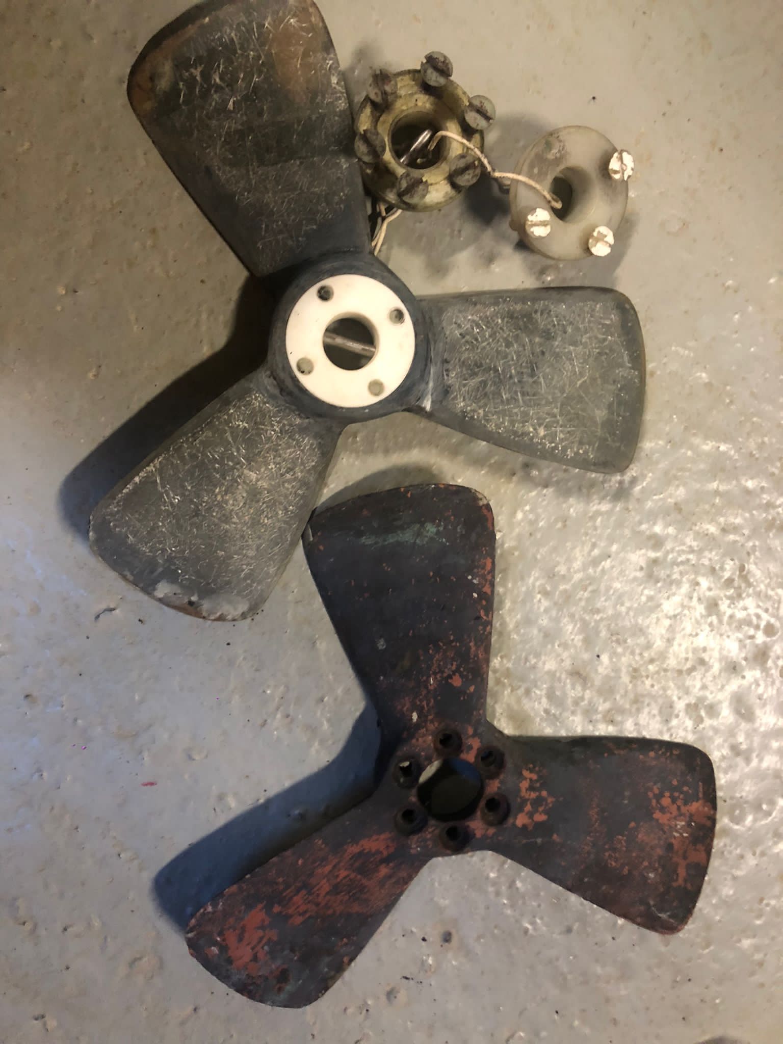

Les hélices de propulseur sont quasi impossibles a trouver
ce que l’on pourrait faire c’est lancer une re fabrication
si l’on arrive a constituer un groupe suffisant on pourrait contacter une PME pour une série
c’est une hélice 3 pales avec un pas très faible ( en fait l’épaisseur du moyeu (8 cm environ) les pales son symétriques en bec d’ornithorynque. Réalisée en fibre de verre vraisemblablement coulée dans un moule garnit de fibre, ensuite fraisée au centre et percé/taraudé pour recevoir le moyeu en celoron de liaison avec l’arbre
la partie complexe donc couteuse est la réalisation du moule, il faudrait voir a partir de combien d’exemplaires le cout unitaire devient raisonnable
en premier lieu qui serait intéressés pour combien d’exemplaires ?
Il existe des imprimantes à deux têtes , l une pour un plastique et l autre pour de la fibre de carbone. On a ainsi une piece qui résistera aux contraintes mécanique. A condition que celle-ci soit bien conçue. Il faut donc la faire concevoir par un logiciel de CFAO. Pas simple
En fibre de verre avec du mat , ce sera plus simple.
On peut aussi les faire usiner en aluminium en usinage grande vitesse. On fait scanner une hélice et à partir du fichier retravaillé , on a un modèle numérique. Voire le coût pour une série de 100 pièces.
Bien cordialement,

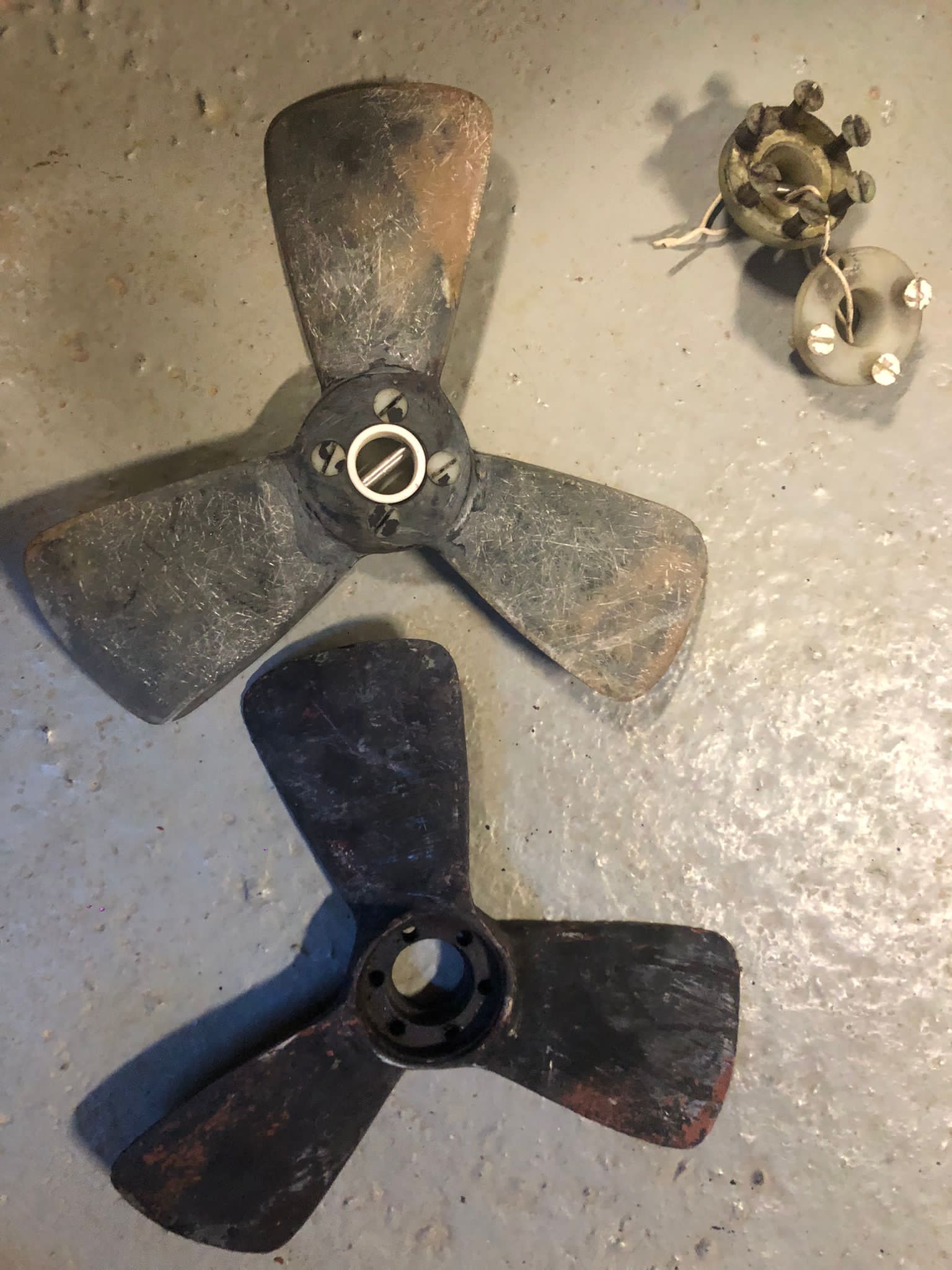

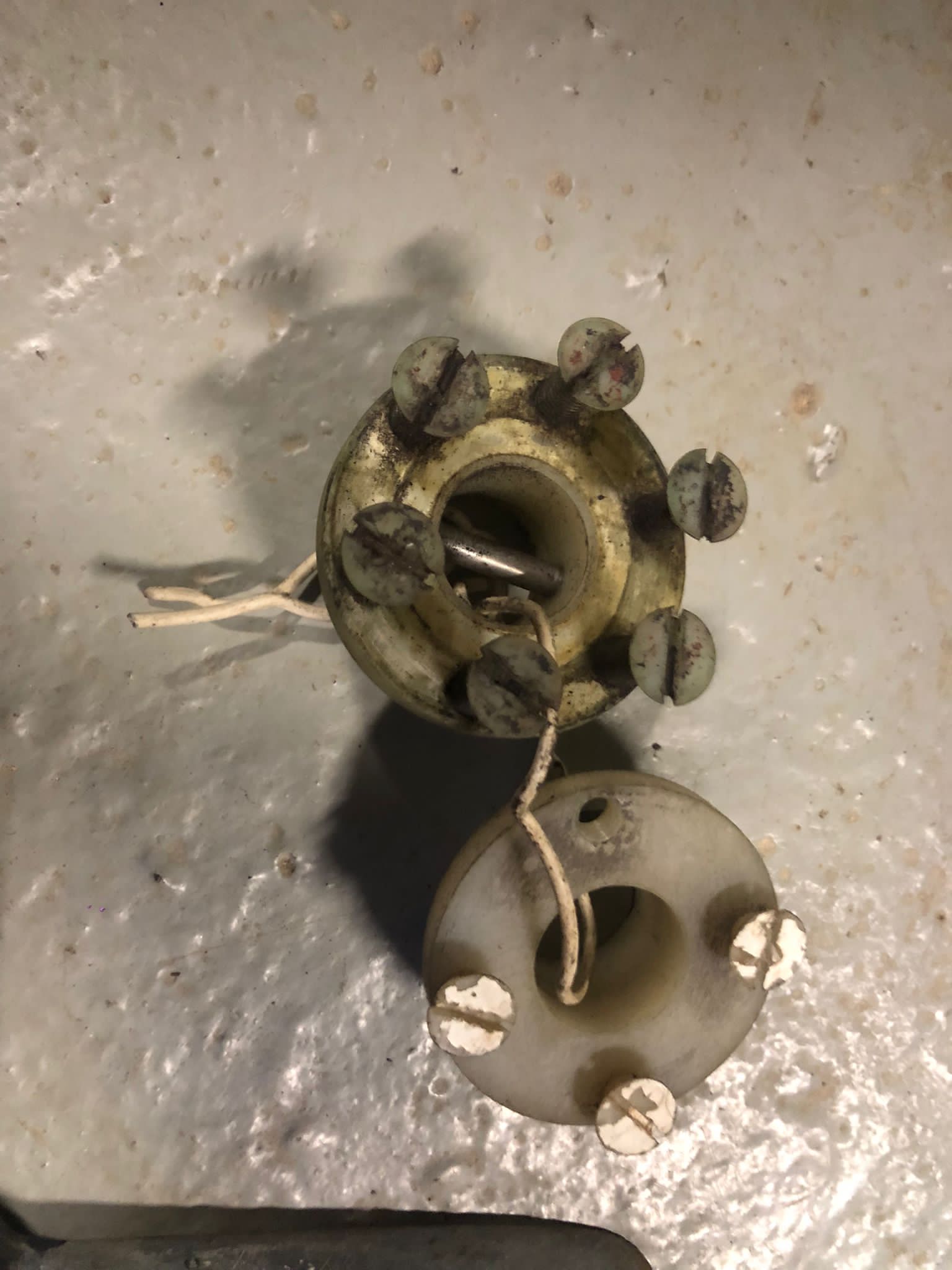

J’ai les 2 modèles d’hélices Amel, une 6 vis, l’autre à 4 vis.
150 € pièce l’hélice Amel
50 € le moyeu correspondant avec les vis
