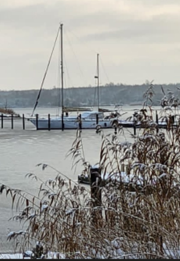

Photo de mon Sharki d’aujourd’hui en mer du Nord. Moins 2 degrés et neige.

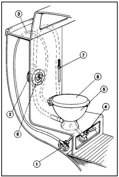

Sauriez vous comment vidanger la pompe à eau pour des sanitaires?
Quand j’ai reçu mon Sharki, mon premier travail a été de remplacer les vieilles toilettes Jabsco avec la pompe sur le côté par des toilettes à vide Lavac. Avec le Lavac, vous n’avez rien d’autre à faire. Voir photo Jabsco et schéma de principe Lavac.
Une toilette Lavac ne nécessite aucun entretien tandis que les toilettes Jabsco tombent en panne tout le temps.
Numero « 2 » est le pompe et numero « 7 » est le manivelle de pompe.
