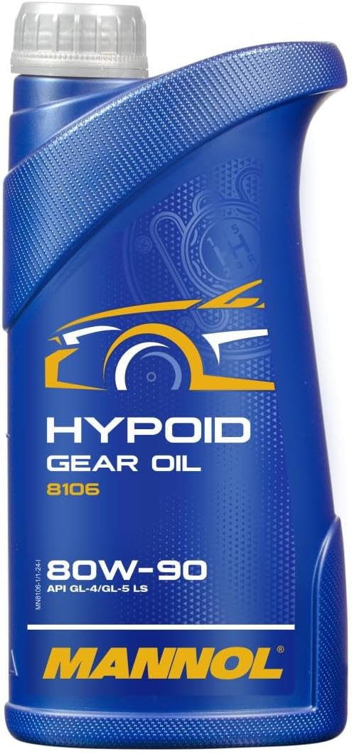

Bonjour Alain,
J’ai trouvé ce genre d’huile :
elle répond à la norme API GL4 mais aussi GL5 LS pour « limited slip » c’est à dire “compatible pour les différentiels a glissement limité”… Du charabia pour moi !
Qu’en penses-tu ?
Bien à toi,
Tristan
