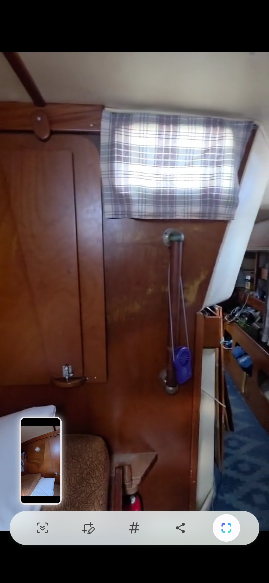

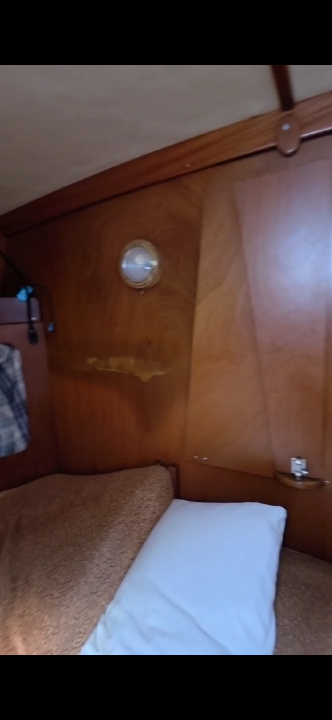

Bonjour je regarde pour l achat d un Sharki, mais celui que je vais voir à un souci d entrée d eau. Est ce que cela peut provenir du pied artimon ou un problème de vis du hauban d artimon ou autre ? Quelqu’un a déjà vu ça ? Le propriétaire a bouché le trop derrière la table, mais franchement autant ne rien faire… merci de vos avis et solution.

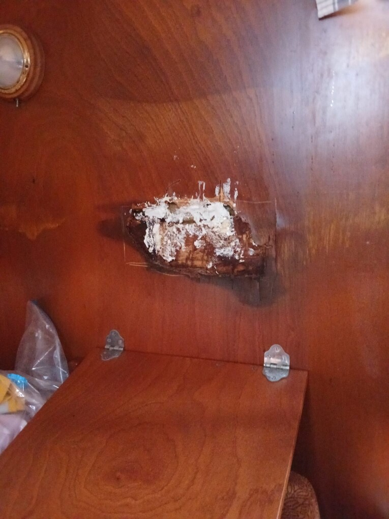

Le copain a refibré l’intérieur du socle où son les winchs et le mât. Pas très commode mais d’après lui efficace.
Il a fallu quand même qu’il refasse la partie abîmée sous le hublo.

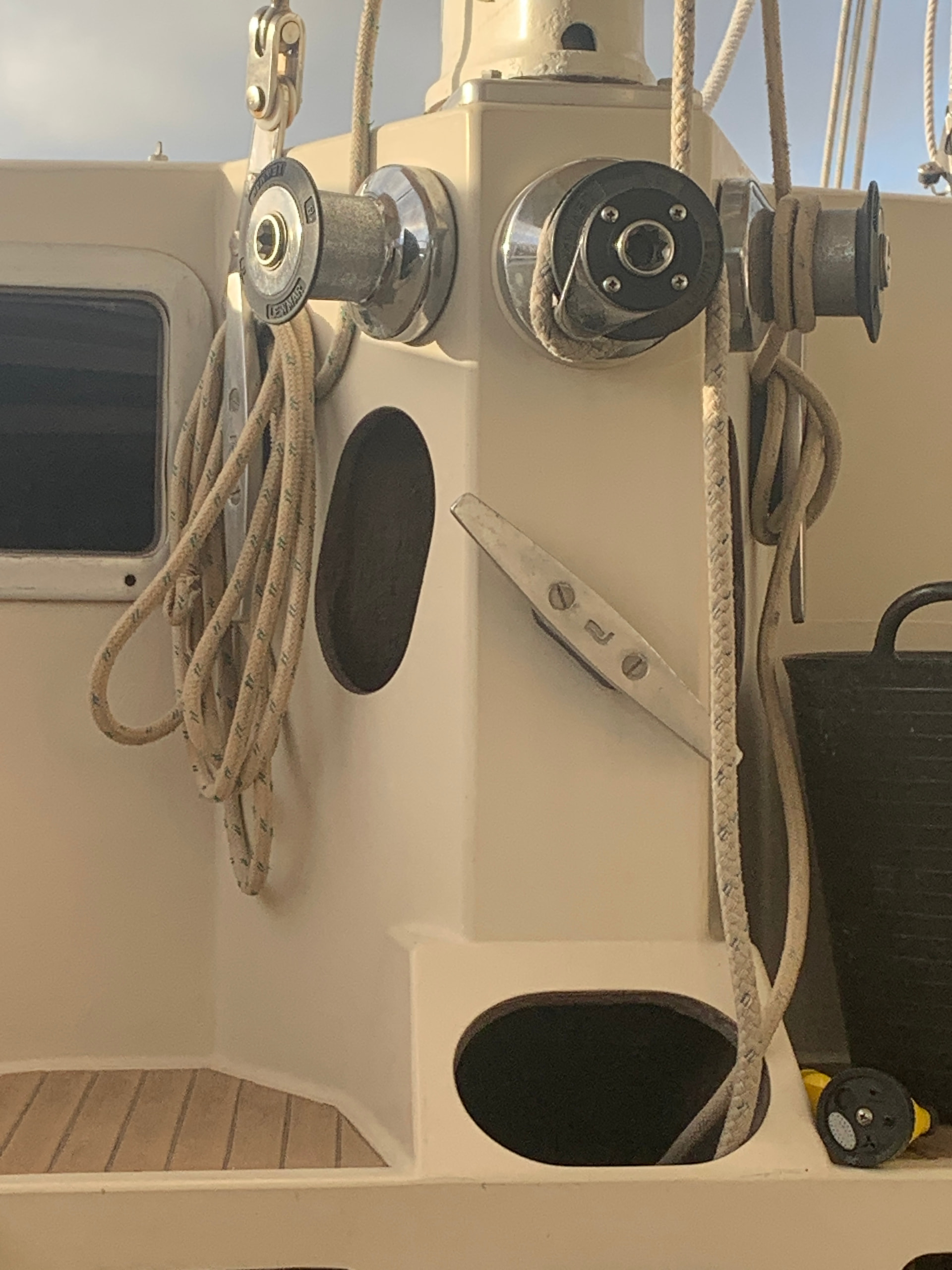

Bonjour blankito, il a refibré ? Mais le caisson a winch est posé dessus il ne fait pas partie de la structure ? Par où passait l eau je comprends pas ?
Je ne sais pas comment est le support du mât d’artimon sur les Sharki de cette date mais ce caisson ou s’appuit le mât fait bloc avec la cloison. Si une fissure apparaît inévitablement elle communique.
Bonne continuation

Désolé pour le HS, je vois que le which GV n’est pas celui d’origine, qu’as tu mis à la place ?
Bonsoir
La photo c’est le mat et les winchs d’artimon.
Bizarre, sur mon Sharki, le winch du milieu est utilisé pour l’écoute de GV :slight_smile:
Bonjour, oui en principe c est celui de la GV, après mettre un self tailing est une bonne idée, plus pratique.
C’était mon idée, mais quand j’ai cherché je n’ai pas trouvé de selftailing si petit …
