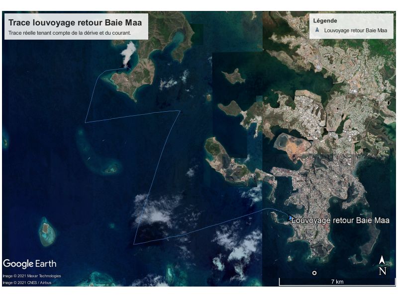

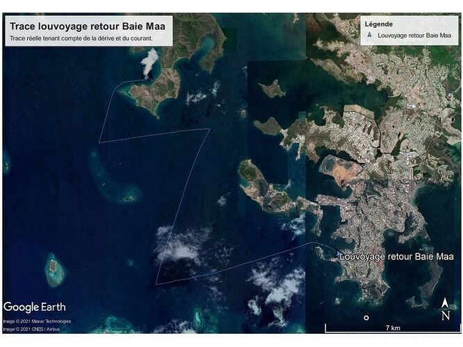

Plus qu’un long discours je vous joins la trace GPS d’un louvoyage face à un Alizé habituel de 15~20nds de Sud Est.

je n’avais pas vu l’image jointe (il me semble qu’elle n’était pas accessible sur l’ancienne formule du forum).
Jolie nav, bel endroit :slightly_smiling_face:

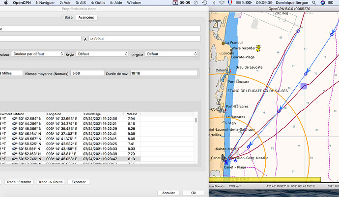

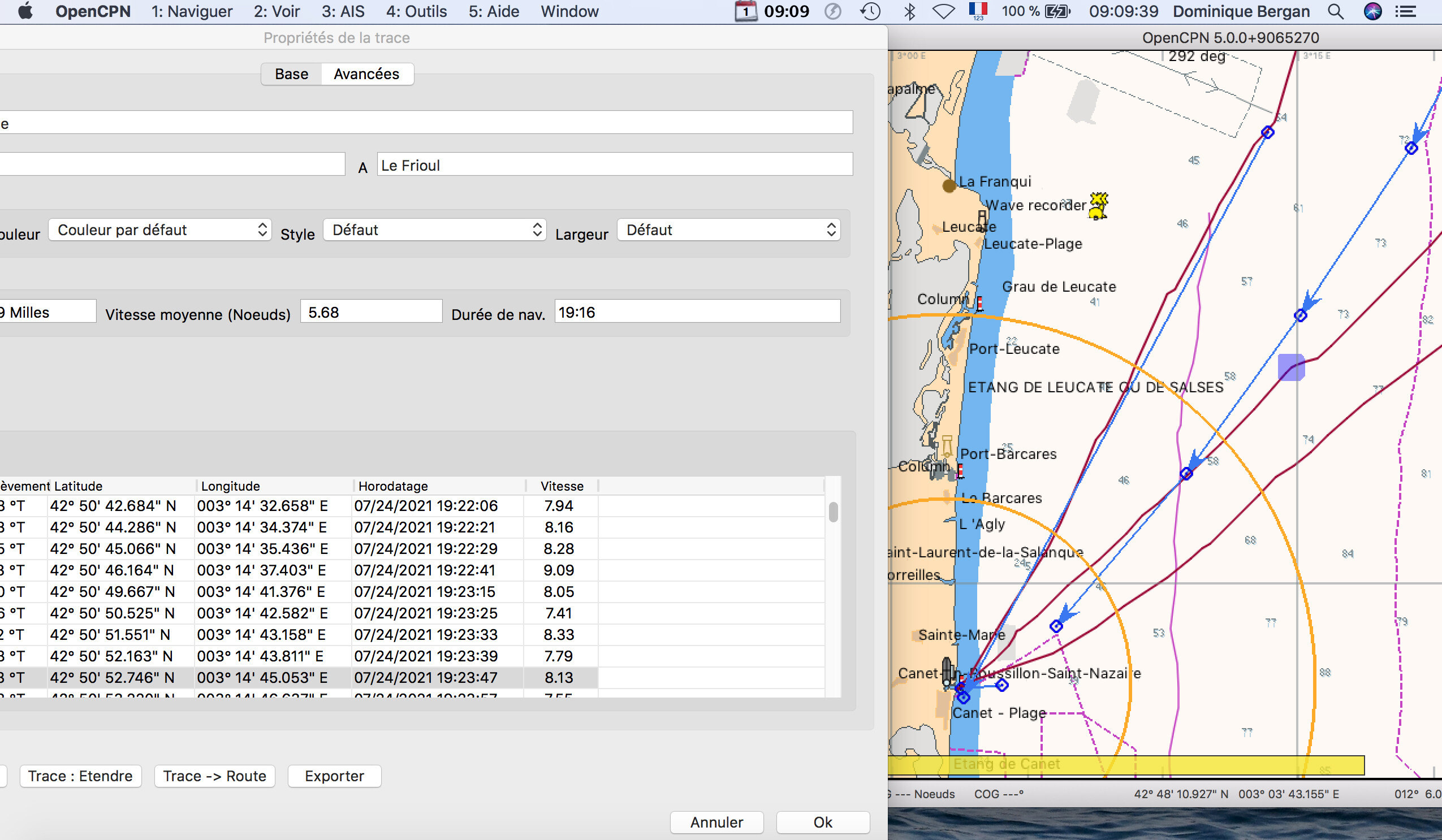

Alors que je pensais que sa vitesse maxi se situait en deçà de 8 nds, cet été ma Cigale m’a allègrement prouvé le contraire :slightly_smiling_face:
Par Tramontane (NW) 15 à 20 nds à environs 60° du vent apparent.
Comme le bon vin, je dois me bonifier avec le temps (dans les réglages)
:wink:
Joli perf! Apres faut voir aussi si il n’y a pas des courants qui poussent. Ca vient de m’arriver récement, le courant en sens opposé du vent, du coup sur le GPS ca surprend de voir cette vitesse affichée qui n’est pas en relation de ce qu:on a l’habitude de voir. :sweat_smile:
