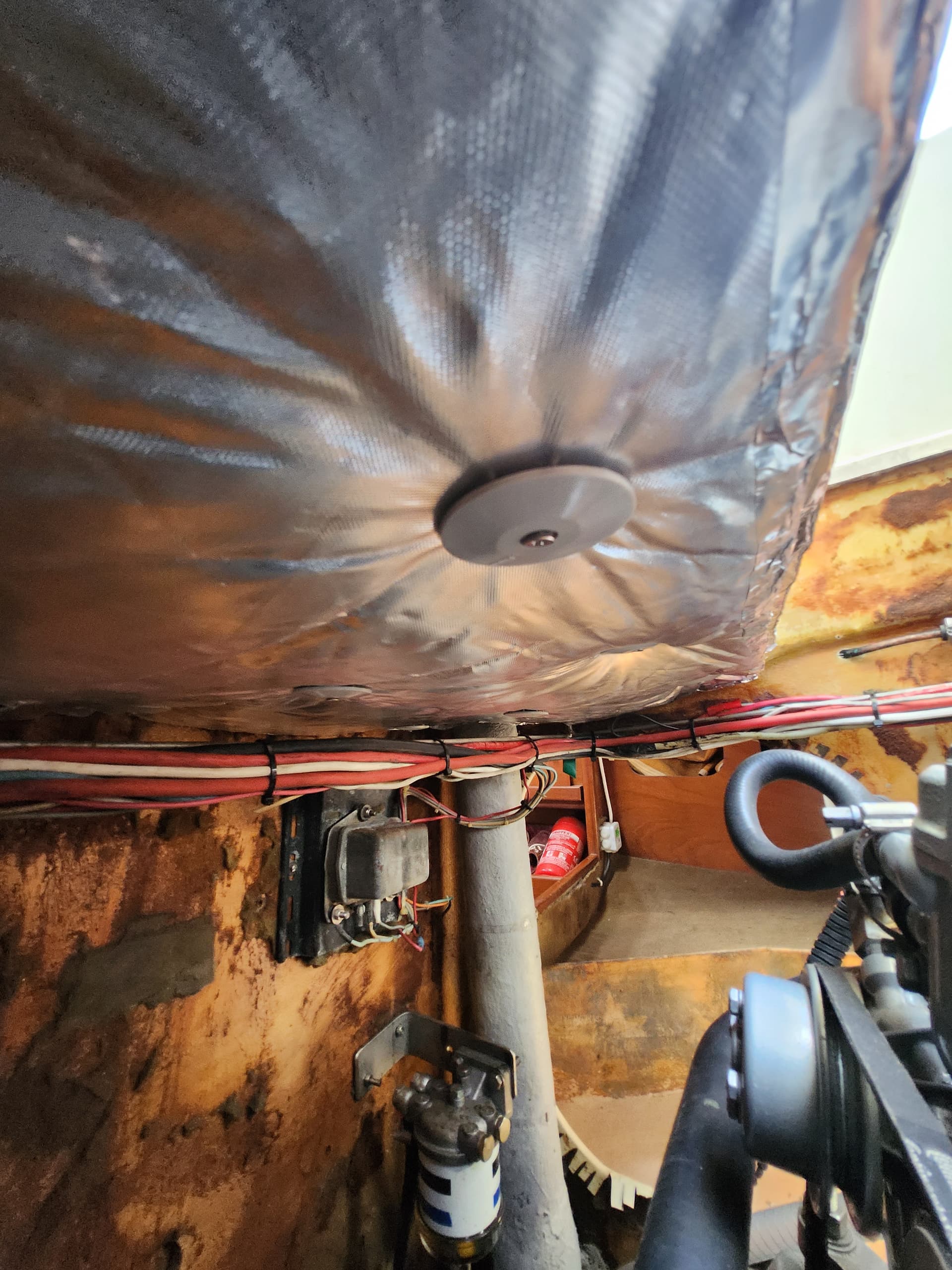

Bonjour, voici le devis pour mon SHARKI, c’était devenu indispensable car l’ancienne mousse alvéolée se désagrégeait et, bien sûr, envoyait ses résidus dans le moteur sans doute. cadeau: une photo. Bon courage!
MAIN D OEUVRE 2 – MECANIQUE 4.00 62.50 62.50 300.00 1
ENLEVEMENT DE L ANCIENNE MOUSSE
REMISE EN PLACE DE LA NOUVELLE MOUSSE
1531 MOUSSE VETUS PT225S 8.00 125.83 125.83 1207.97 1
1531 ROSACES DE FIXATION POUR MOUSSE FIXP 3.00 16.25 16.25 58.50 1
On a fait ca il y a deux ans, beaucoup, beaucoup de travail puisqu’il faut enlever tous les machines (pompes, circuits electriques, fils)

En effet nous avons déjà trouvé un revêtement argenté comme celui que vous avez utilisé.
Nous verrons comment nous procédons au retrait de toute la mousse du compartiment moteur et à l’installation du nouveau revêtement.
