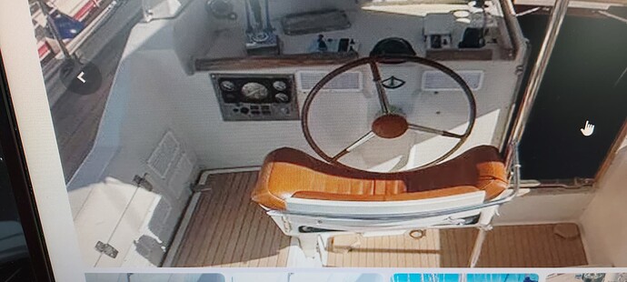

J’ai acheté un chauffage à air pulsé 8,5 kw en vue d’un voyage en Alaska…
Je me demande où l’installer?
Je voudrais une sortie dans la chambre arrière et une dans le carré.
Je ne vois que Bâbord,
Soit dans la cale moteur en faisant remonter le tuyau d’échappement dans le fond du coffre sous la banquette ?
Soit dans ce coffre
Soit dans le petit coffre accessible par le pont?
Savez-vous à quelle distance sous le liston je devrais installer la sortie de l’échappement ?
Beaucoup de questions auxquelles je ne trouve pas de réponses sur internet.
Merci pour votre intérêt.
Sur le Mango il est installé derrière le dossier de la banquette extérieur babord. Il y a un coffre.Je vous joins une photo si ça peut aider.

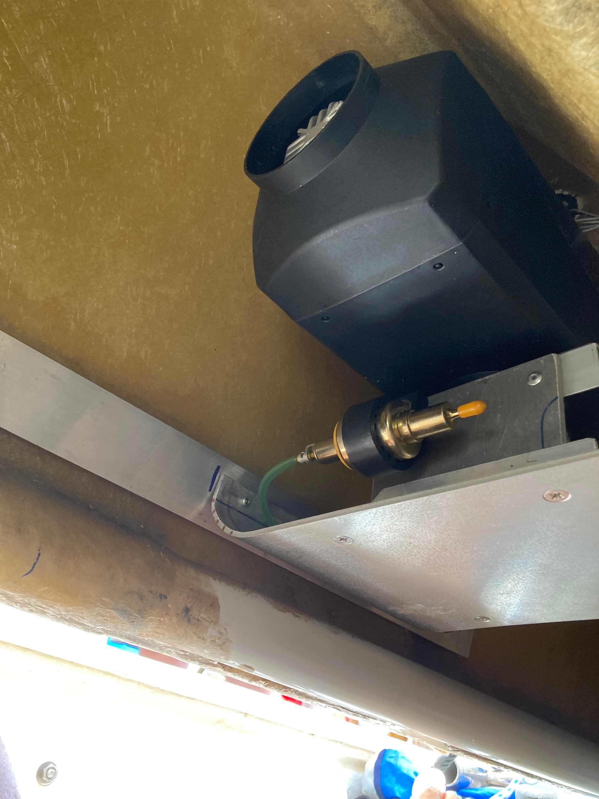

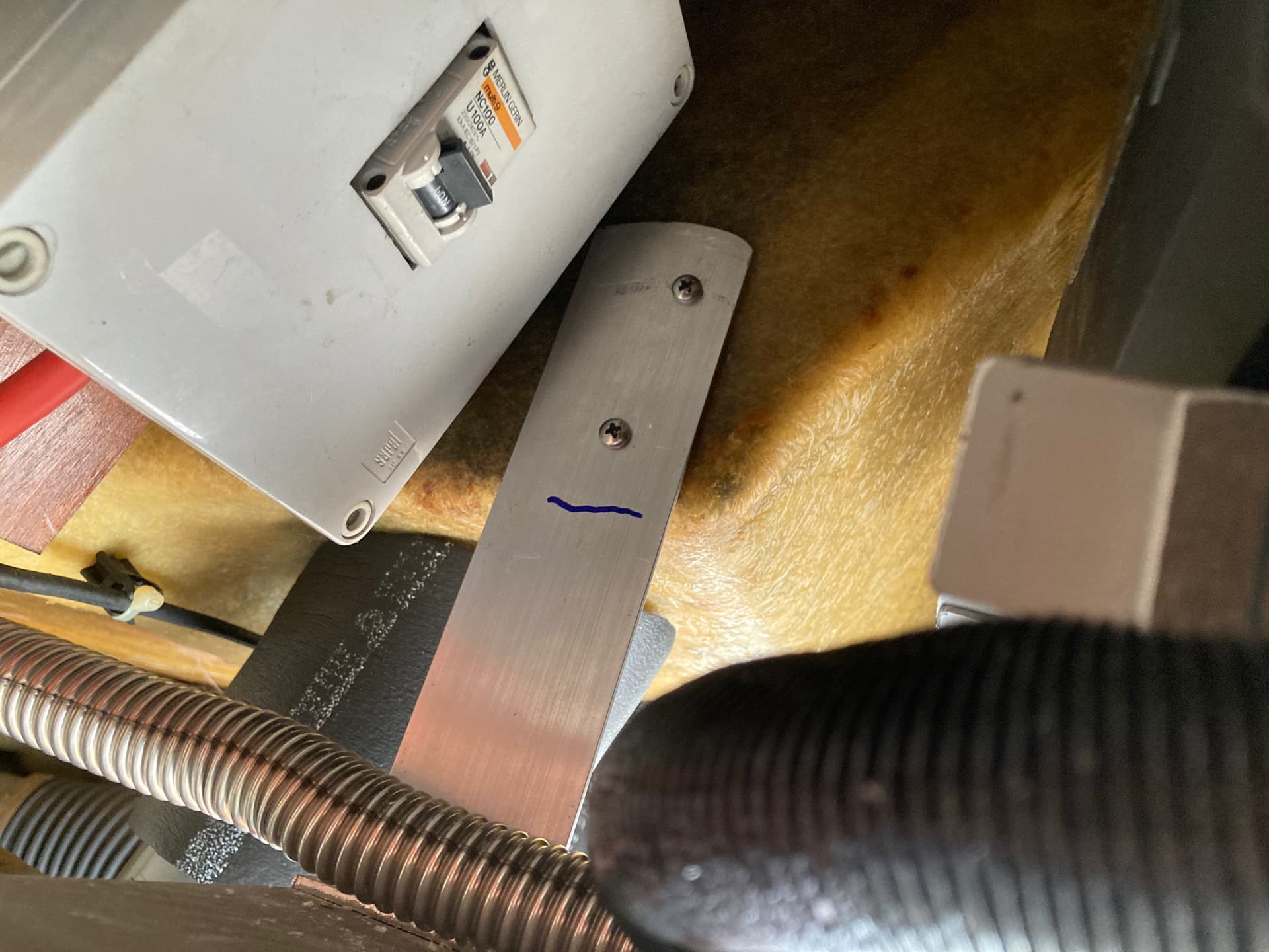

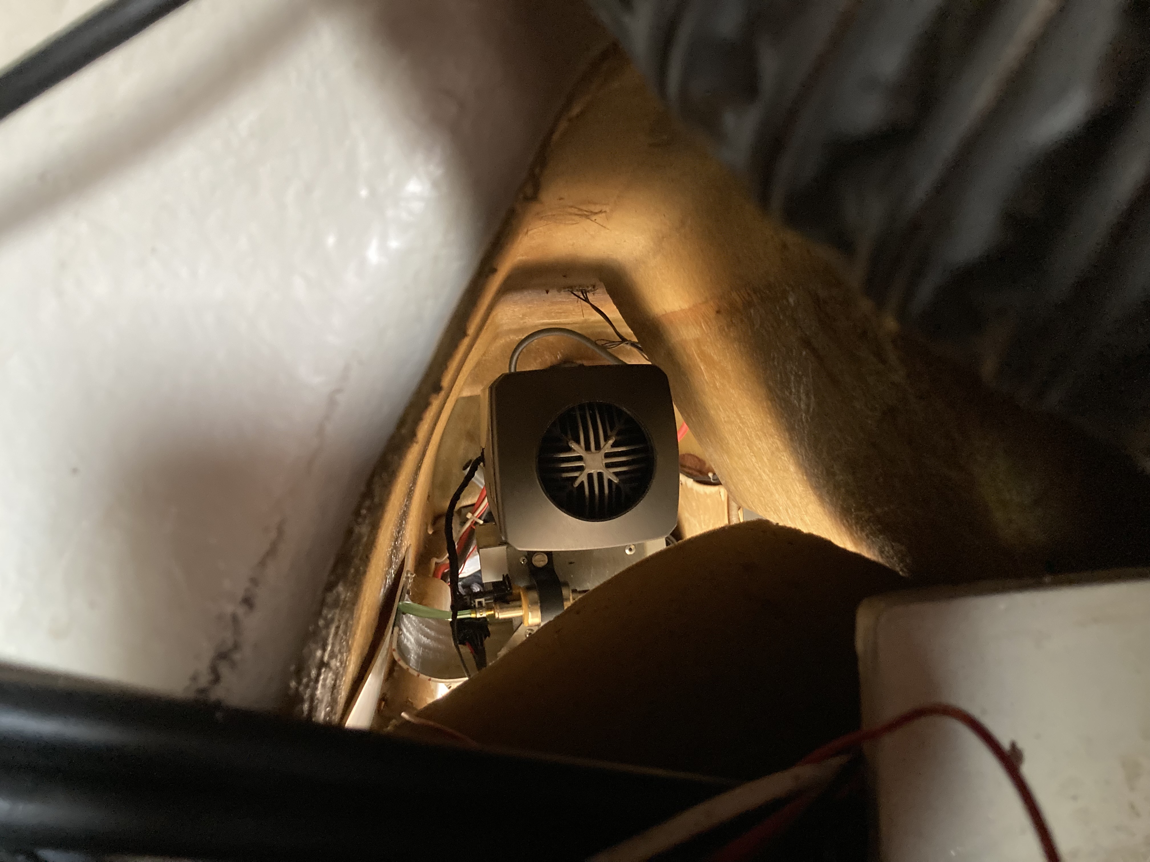

Juste pour confirmer l’installation du chauffage dans le dossier bâbord.

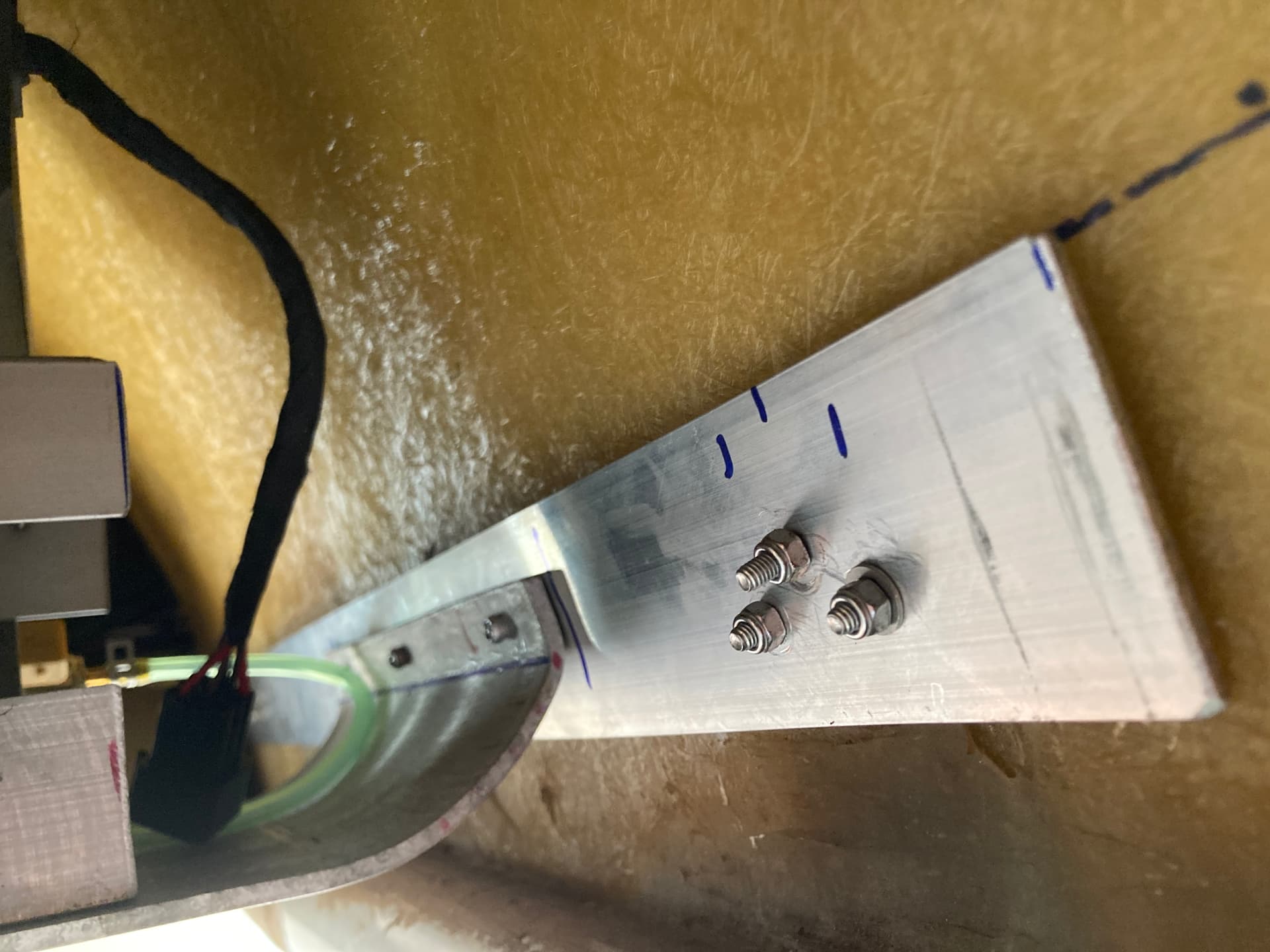

Le support du chauffage est fixé sur les vis de fixation du siège BB(int), et sur une patte vissée sur la ventilation de hotte (ext)
L’air est pris sur le coffre de ventilation du groupe électrogène.

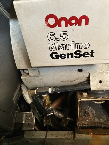

J’ai connecté le Gasoil au groupe électrogène

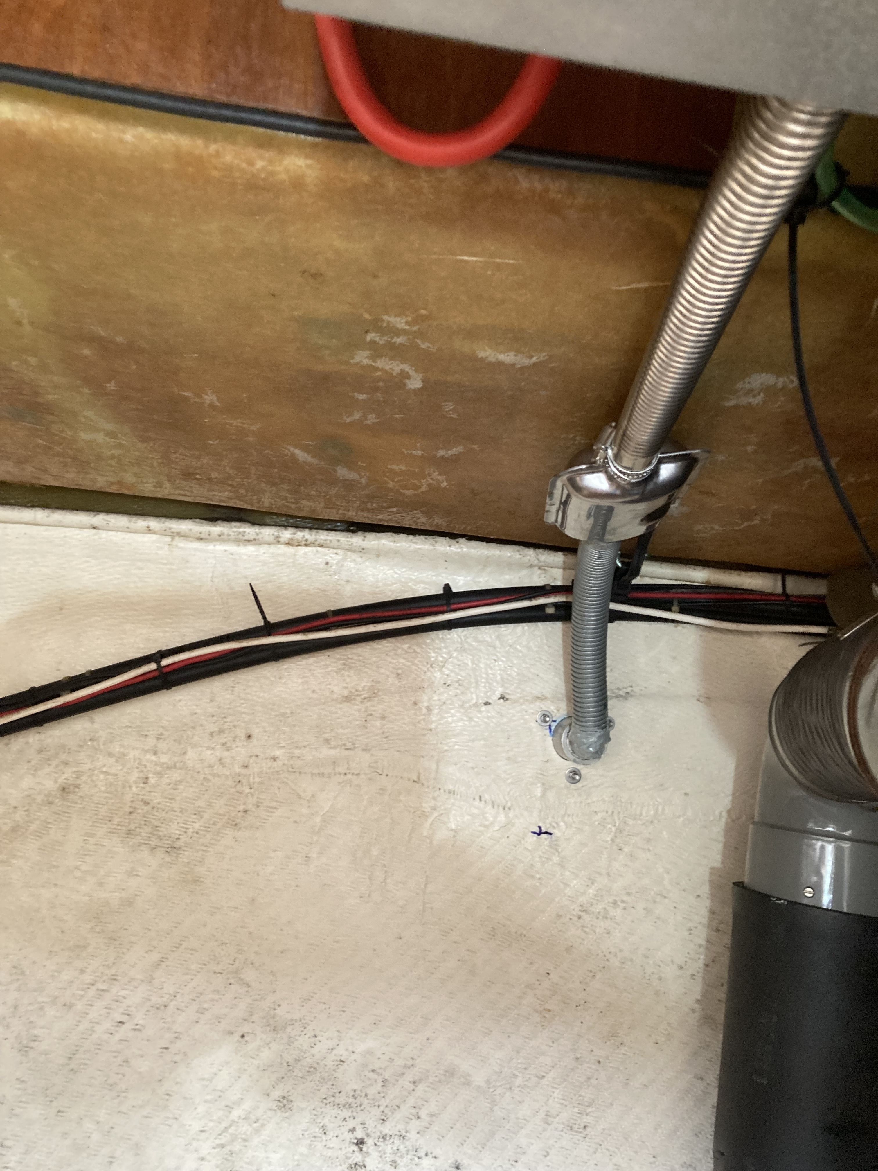

Je prends l’air dans le petit compartiment ouvert sur la cursive BB et dans lequel se raccorde l’aération du groupe électrogène.
Le GO est simplement pris sur l’arrivée de GO du groupe, à l’aide d’un T avec robinet.
La sortie des gaz d’échappement est percée à travers la coque.
