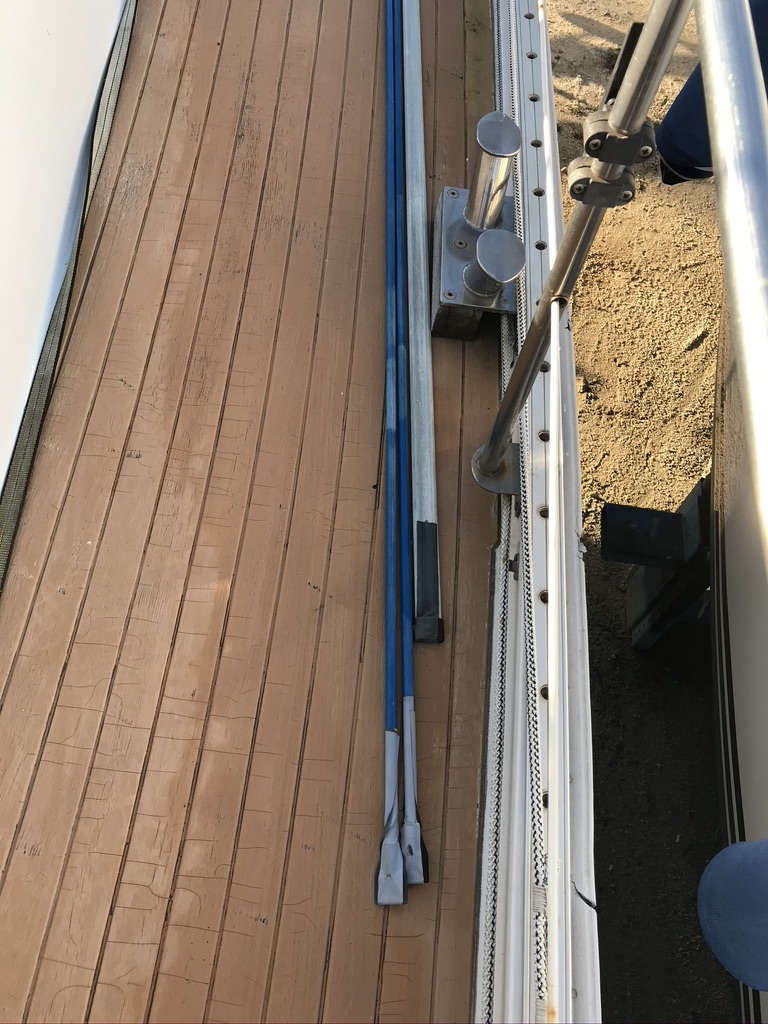

@Loustic comme tu vois le taquet est monte sur un morceau de teck pour laisser passer le cordage du reglage du rail de genois et l’eau.

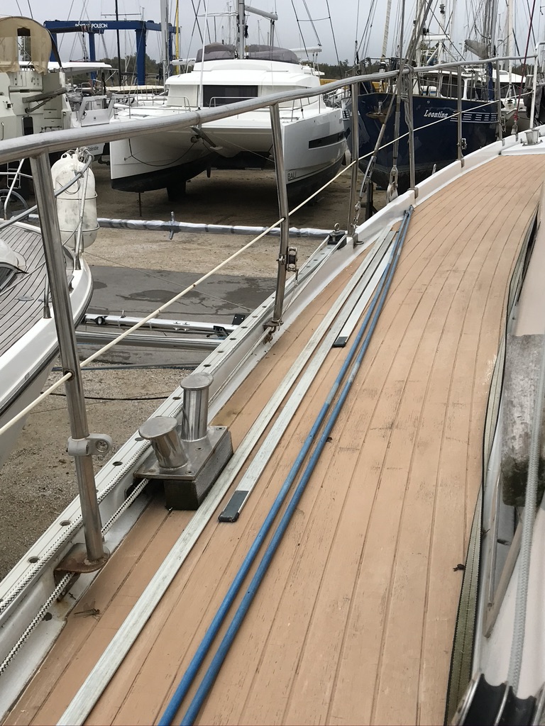

j’ai finalement opté pour la fabrication de taquets montés devant le rail de génois et fixés comme les chandeliers. J’espère que c’est assez solide car je n’ai pas trouvé de renfort en perçant.

oui j’en suis très satisfait pour bloquer rapidement le bateau à l’arrivée au ponton puis pour y mettre une garde efficace vers l’avant ou l’arrière (ça diminue de moitié la longueur de la garde par rapport aux taquets d’origine).

ok oui ça doit être bien utile pour les arrivées au ponton, les taquets sont une fabrication artisanale je suppose ?
oui j’ai fait les plans et ça a été réalisé par une petite entreprise qui travaille l’inox
