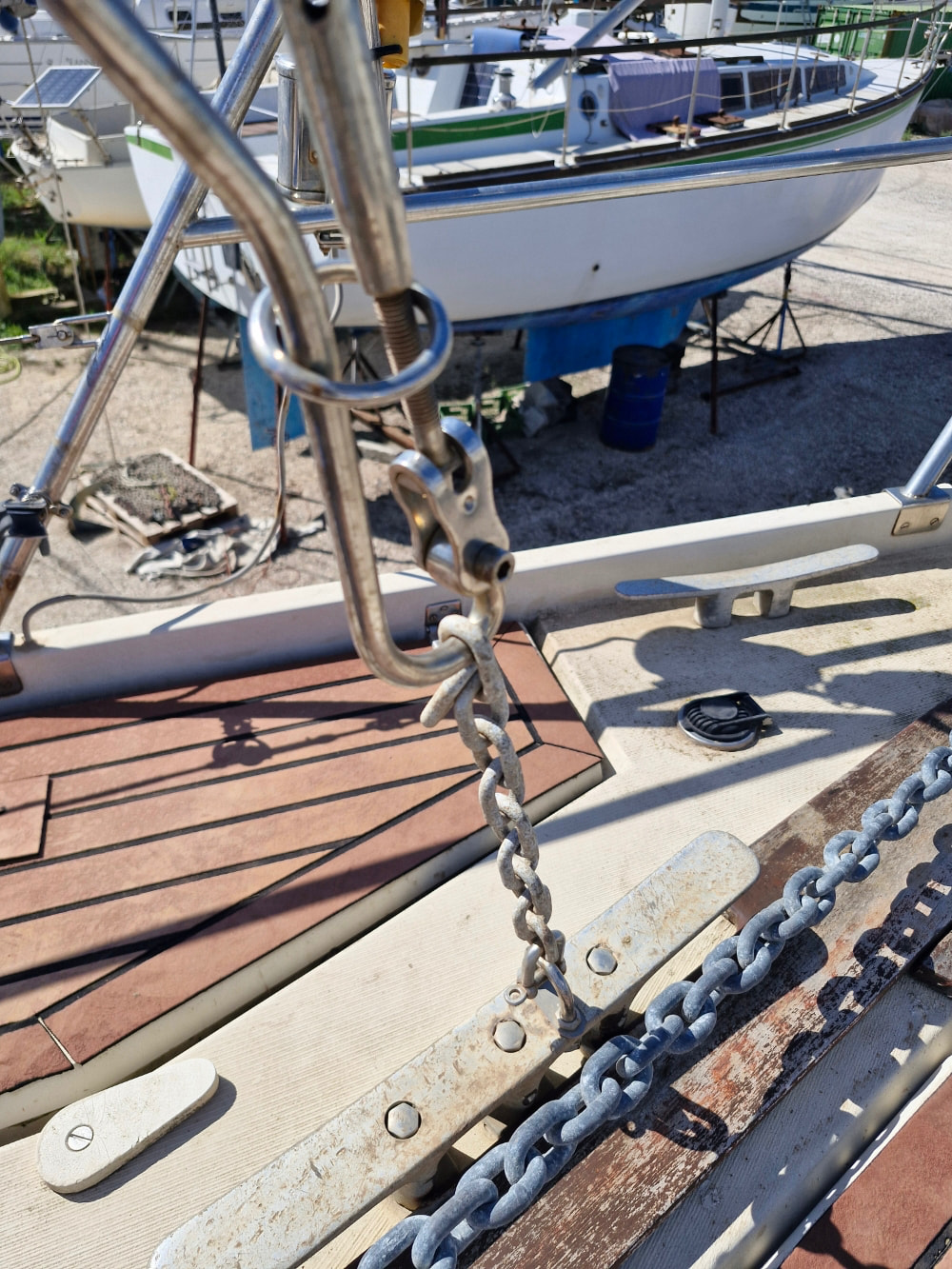

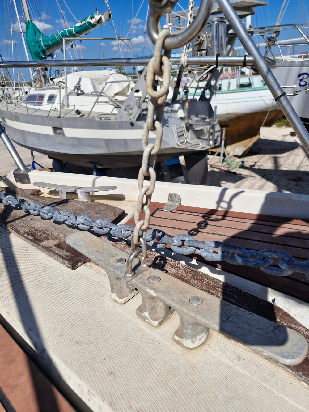

J ai visité un sharki cet été, et il y avait un étais largable installé sur le taquet avant. J aimerai avoir votre avis sur le sujet svp. Merci

Clairement pas pratique pour nouer et défaire l’ammare.
demander à Amel ou faut’il le placer, ce n’est pas un gros boulot !
Amicalement Francois
Tiens, c’est une idee.
La fonction initiale du taquet est d’amarrarer un cordage et les trois boulons travaillent alors en cisaillement. OK
Ici les deux boulons travaillent a l’arrachement c’est a dire vers le haut, ce qui est completement different. Meme dangereux. Si tu mets un etai volant avec un bon ridoir pour la tension les forces peuvent etre enormes. Car typiquement tu cherches a l’installer quand il y a beaucoup de vent pour aller au pres.
Bonsoir, en effet j ai aussi trouvé cela étrange. J ai aussi vu que certain avec une cadene juste devant le guindau pour l étais largable, je ne sais pas si la surface de renfort sous le guindau le permet ?
