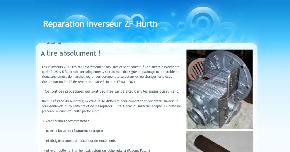

Bonjour, je ne sais pas si tu as fait tes recherches sur ZF MARINE qui a repris Hurth . Se renseigner auprès des dealers ZF. Pour un mécanicien ce n’est pas une boîte difficile à refaire. Les pièces neuves peuvent parfois être très cher. Bonne recherche.
ci-joint site en allemagne Hurth Getriebe kleinanzeigen.de
également un lien pour le montage démontage
