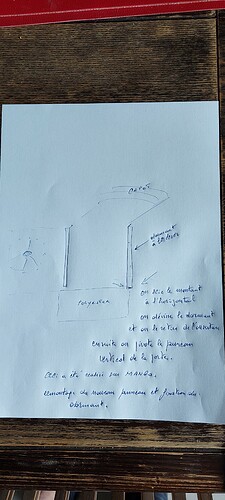

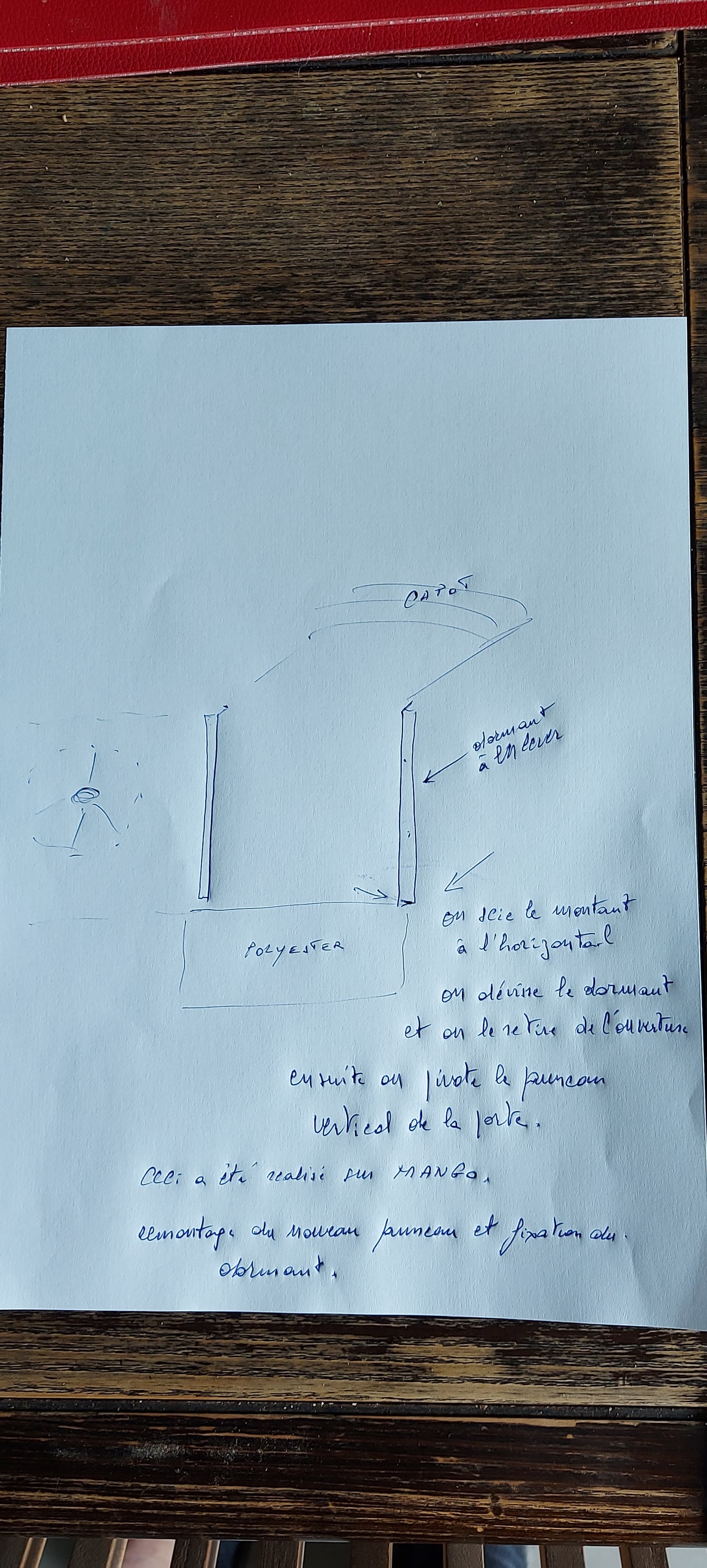

Pour enlever le panneau ,nous avons découpé le montant vertical droit en coupant à la base du cokpit et ainsi le panneau sort sans difficulté. travail exécuté par un charpentier marine. top
Bonjour, je ne comprends pas votre manip…. Une photo ? Merci !!!
Bonjour , je n’ai pas de photos actuellement mais je vous joins un schéma.
Le panneau se trouve en bas ,ensuite découpe du dormant et démontage de celui-ci. On relève le panneau qui n’est plus dans la gorge et donc on le pivote pour l’extraire.(travail réalisé sur Mango)
Bien à vous
J’oublie peut-être des détails car ceci a été réalisé en 1996 …et je ne suis pas au bateau
