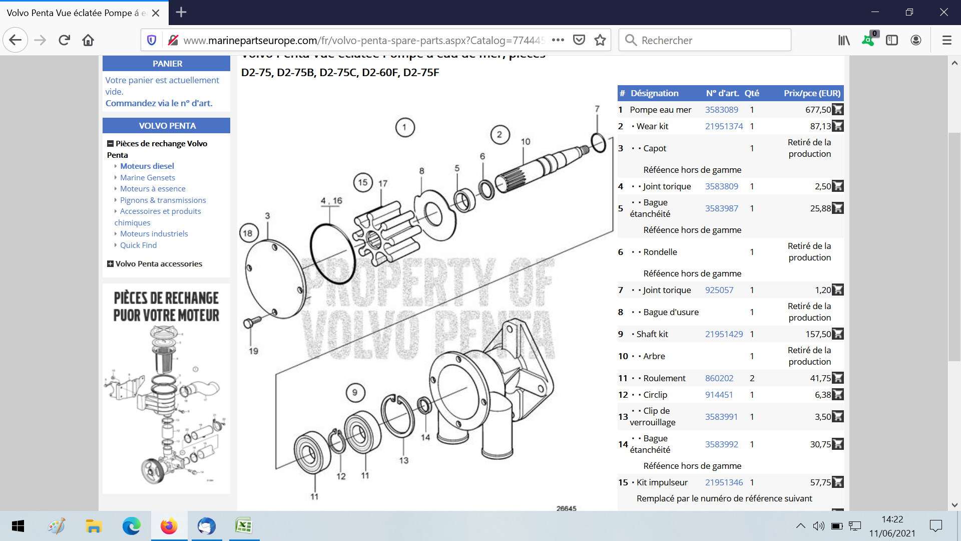

Vous pouvez consulter le site - marinepartseurope - avec les référence de votre moteur. Vous y trouverez certainement des shemas de pieces et fournitures pour le pompe à eau.
Vous remarquerez qu’il faut aussi remplacer 2 joints toriques.
Reste à disposer des cotes !

j’ai désossé la pompe afin d’identifié les dimensions des 2 joints spi, ( eau: 16 28 7
huile: 16 35 7ou 8) ce que je voulais pas tenter dans un premier temps pour ne pas rester en panne, étant au mouillage et de + en Polynésie, un paradis ou il est souhaitable de ne pas avoir de soucis sur nos chers bateaux et + encore en période de pandémie.
