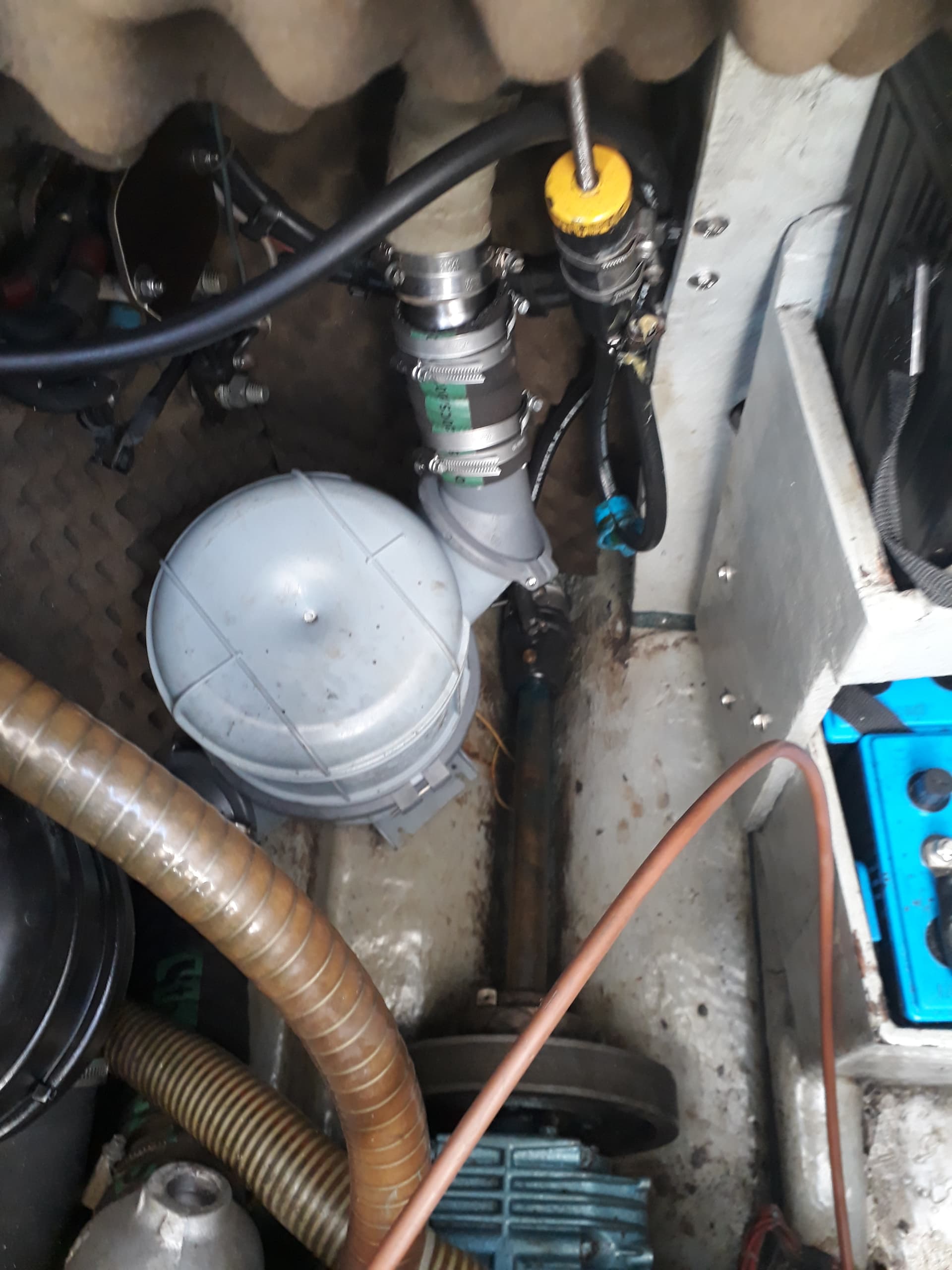

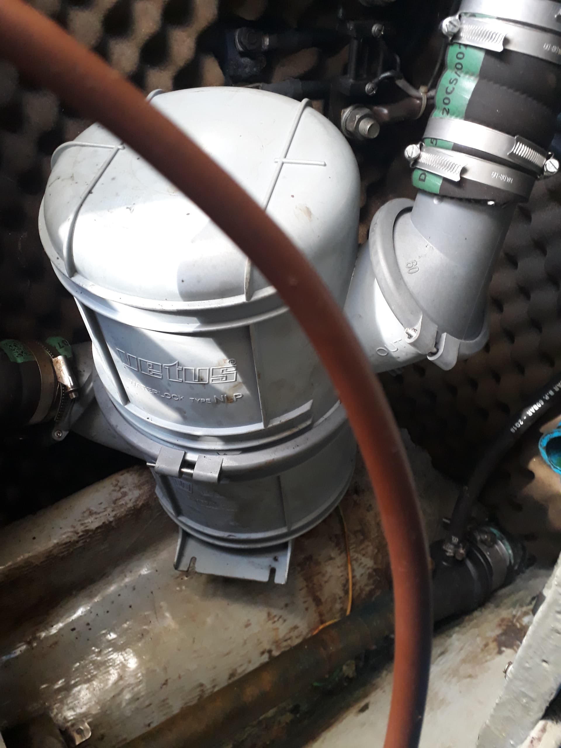

J’ai fait faire une piece en inox en Tunisie, bien moins cher!
j’ai fait remplacer le mien au Crouesty par un pot en plastique sans problème
Gérald
Je ne vois pas comment …..Auriez vous une photo ?
voici l’installation
Bonsoir
Merci pour les photos …..
Le pot en plastique ….. c’est du Vêtus quand même ….. :winking_face_with_tongue::winking_face_with_tongue:
