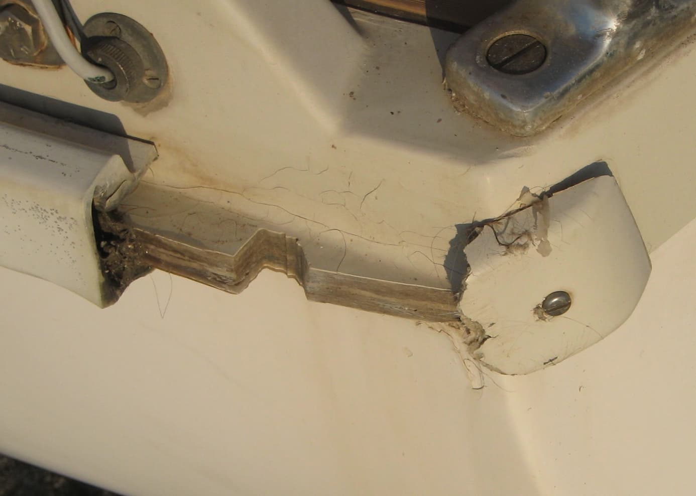

Bonjour le forum. Ayant perdu la pièce d’angle arrière du liston de mon MARAMU 86, je suis à la recherche d’une solution. Auriez vous les pistes : achat pièces détachées ? Pièce sur-mesure : comment ? Merci par avance de vos retours. Cordialement

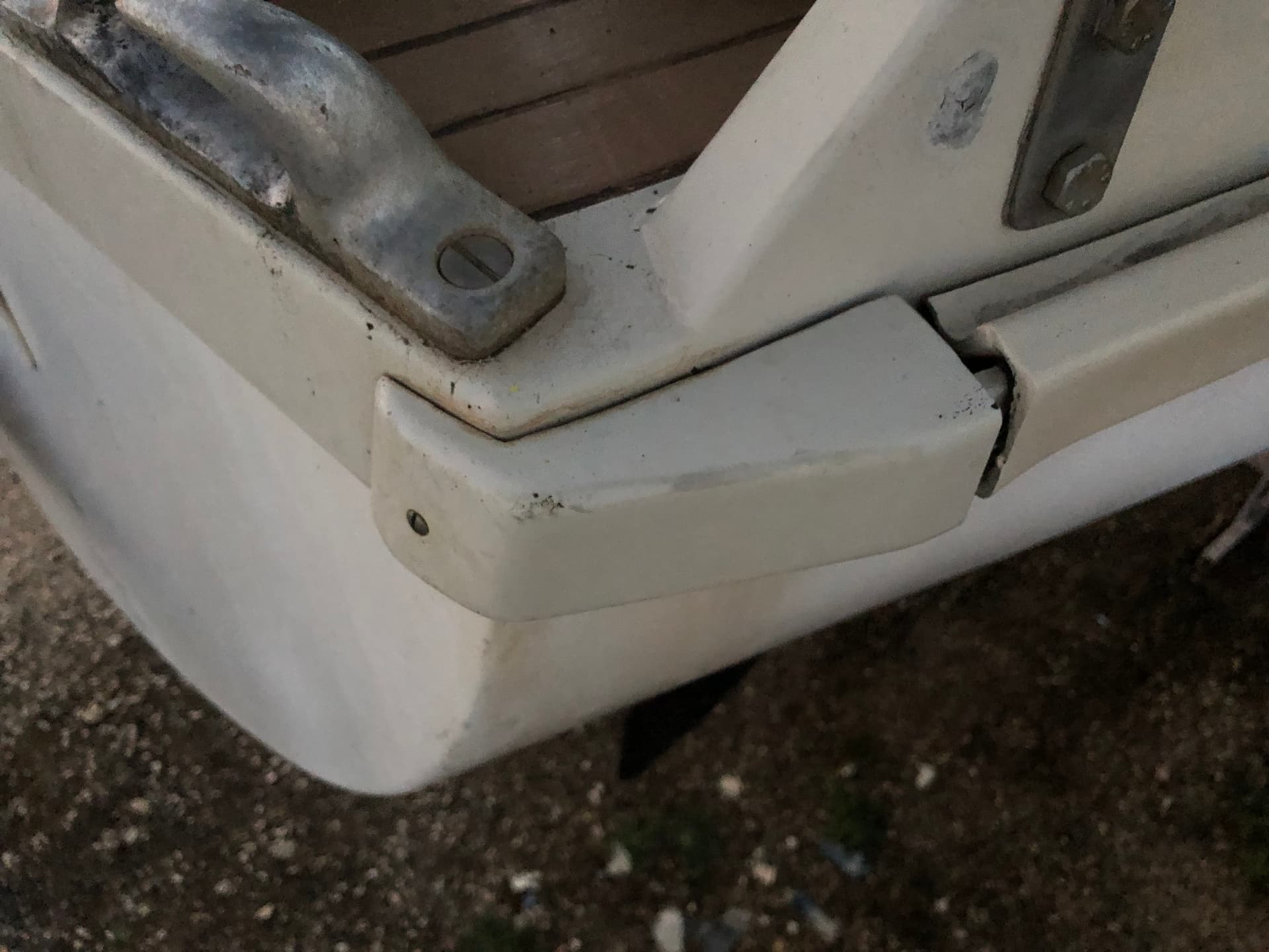

Cf photo de la pièce de Tribord. Il me faut la pièce Bâbord
Et moi une pièce tribord…A nous deux on fait la paire ;o))
En demontant celle qui te reste, tu peux faire un moule facilement et reproduire la pièce.
Vous pouvez contacter Amel si des fois ils en ont, sinon c’est une fabrication facile a faire soi même.
Faire comme Laurent le dit.
C’est ce que j’ai fait, un contre-moule en bois (balsa facile à sculpter) (ou alors prendre le moule sur un autre Maramu) , puis le moule et couler de la résine avec de la fibre, puis peinture et ça marche trè
s bien.
Cela peut aussi se faire avec une imprimante 3D …
