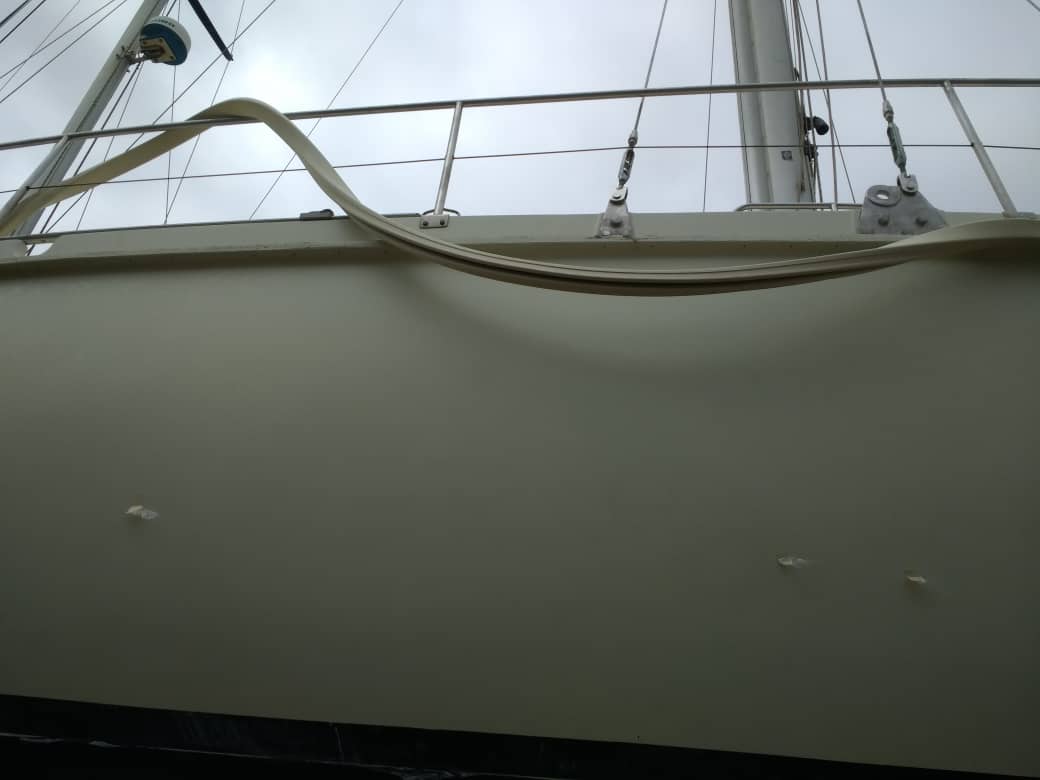

Tu parler de ca? Voir photo.

J’ai fait remplaçer le liston Bb de mon maramu par Amel à hyères. les rivets qui maintiennent ce liston ont été remplaçés par des vis. le liston neuf a été " glissé " de l’AR vers l’avant en le faisant coulisser sur la liaison coque/pont (il faut tirer assez fort vers la fin).
Le meme que l’origine ?
il m’avait semblé que celui ci etait devenu introuvable car plus fabriqué.

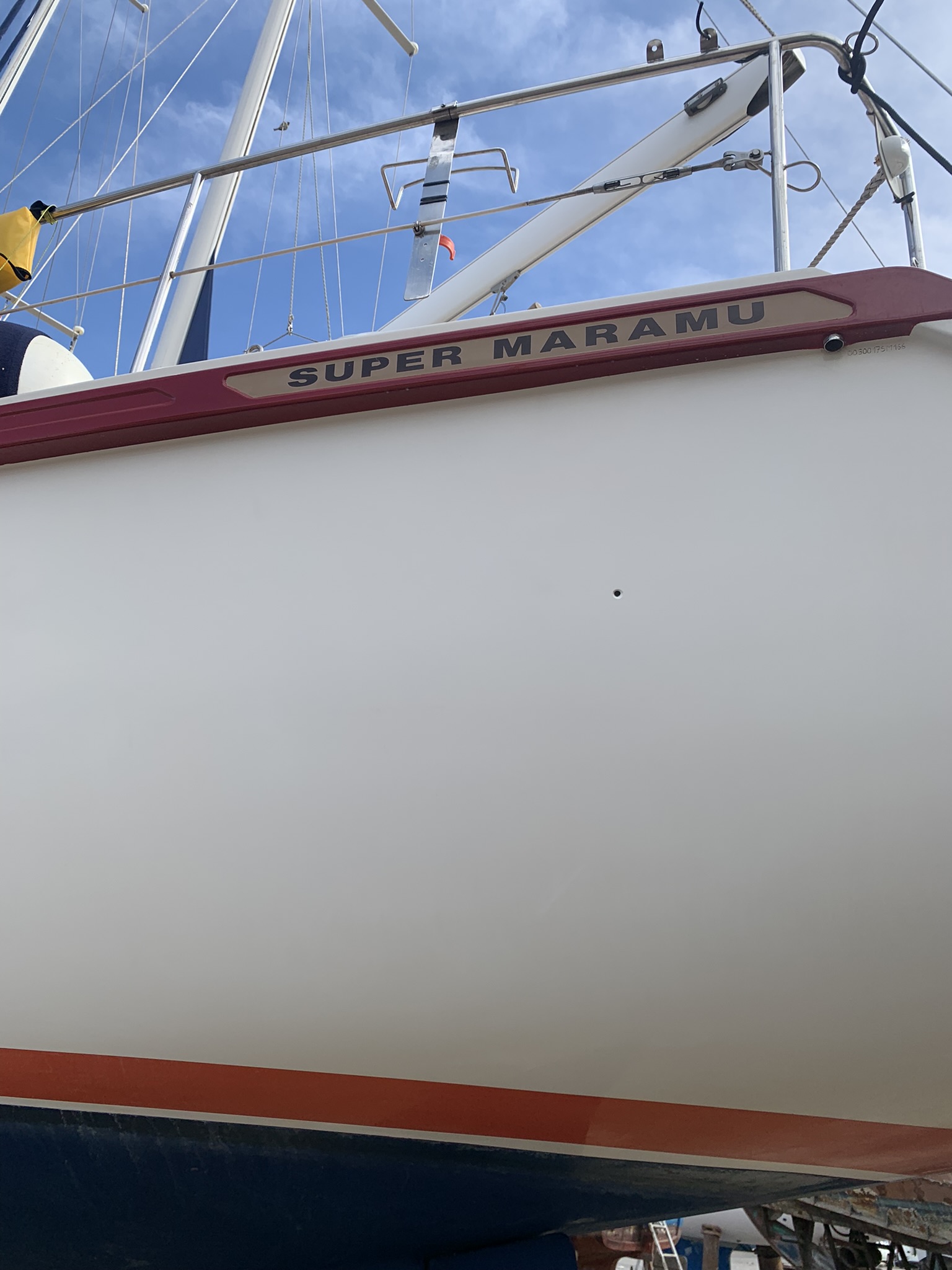

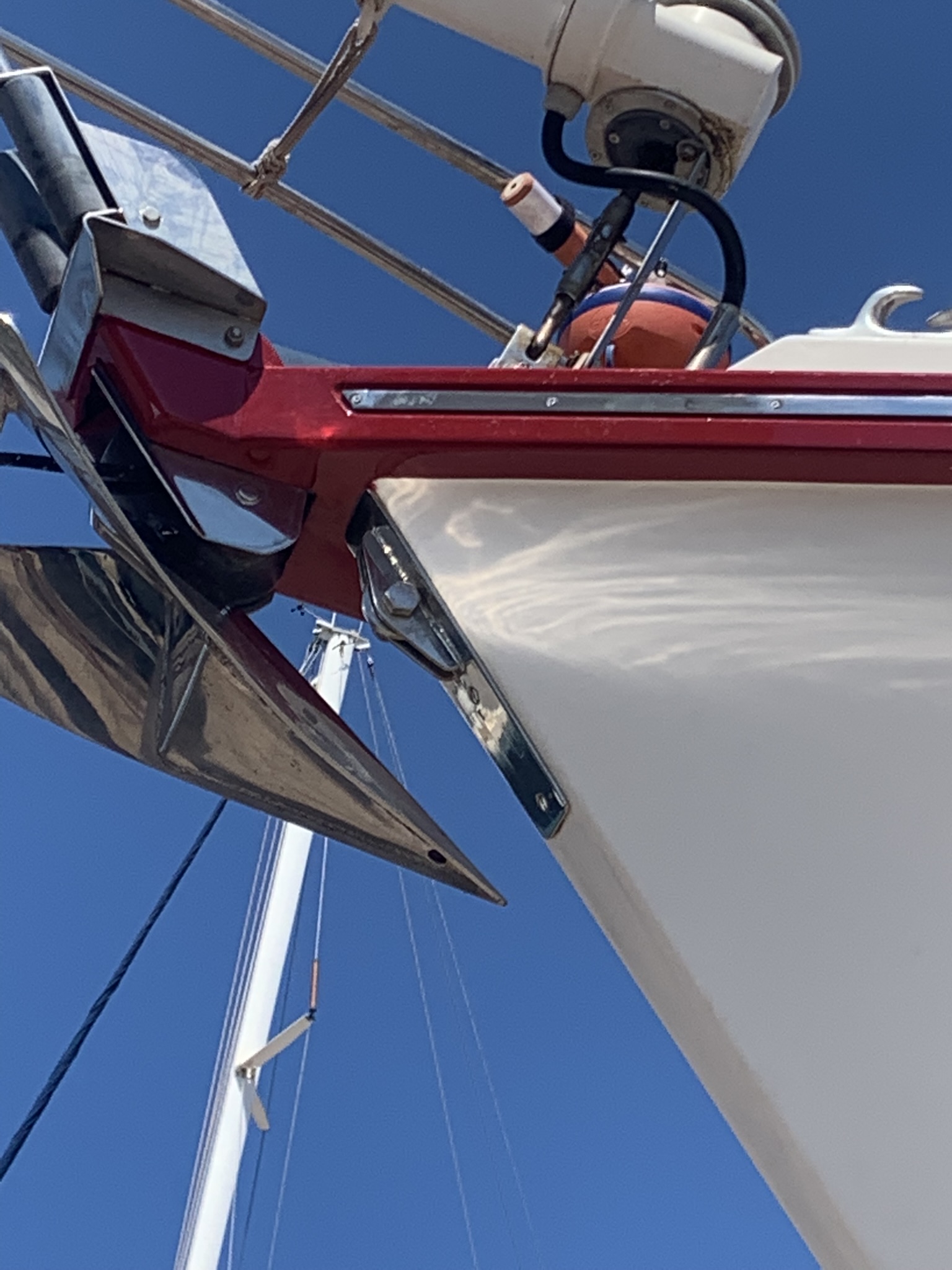

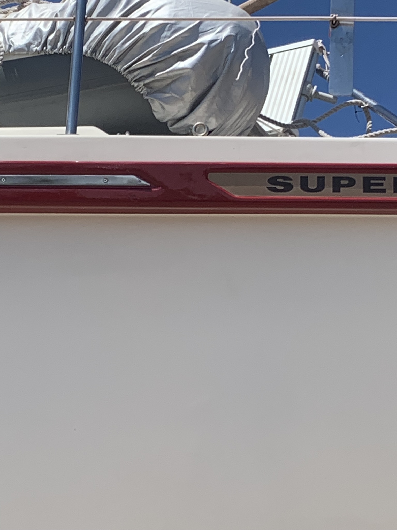

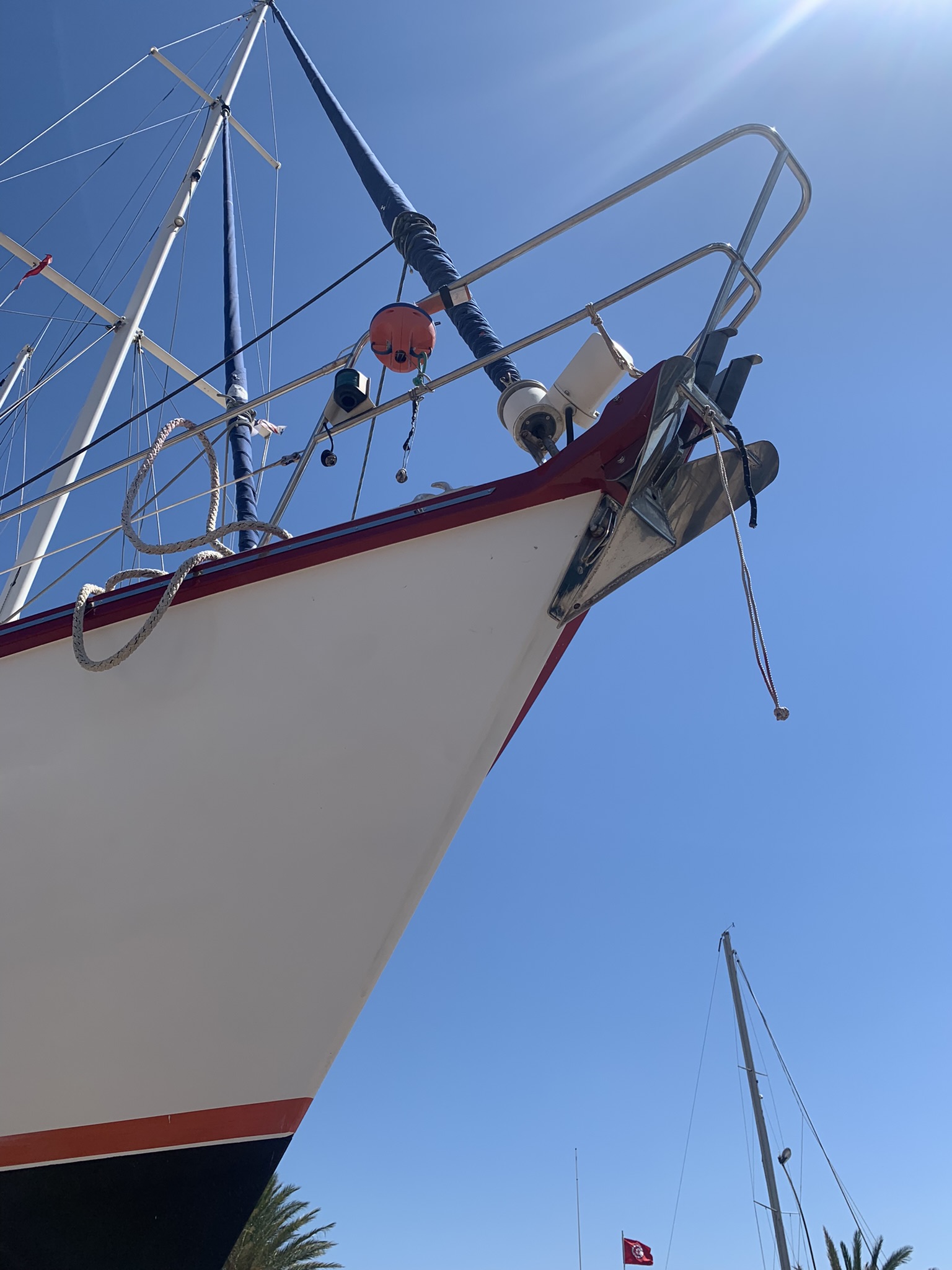

Bonjour. Fait au chantier Anouard à monastir ,poncer’ puis peinture au pistolet , petite amélioration pose d une baguette inox dans le creux le résultat est sympa ,photos ci après ( peut être
Tres jolie. C’etais a Port de Peche et ne pas le chantier en Marina Monastir chez Mohamed Mrat?
La grue (Travellift) est plus grand pour une SM2000 a Porte de Peche. Pour mon Sharki la grue dans le Marine est suffisant.
Bonjour. Oui au port de pêche. Chez Anouar,très sérieux comme chantier
