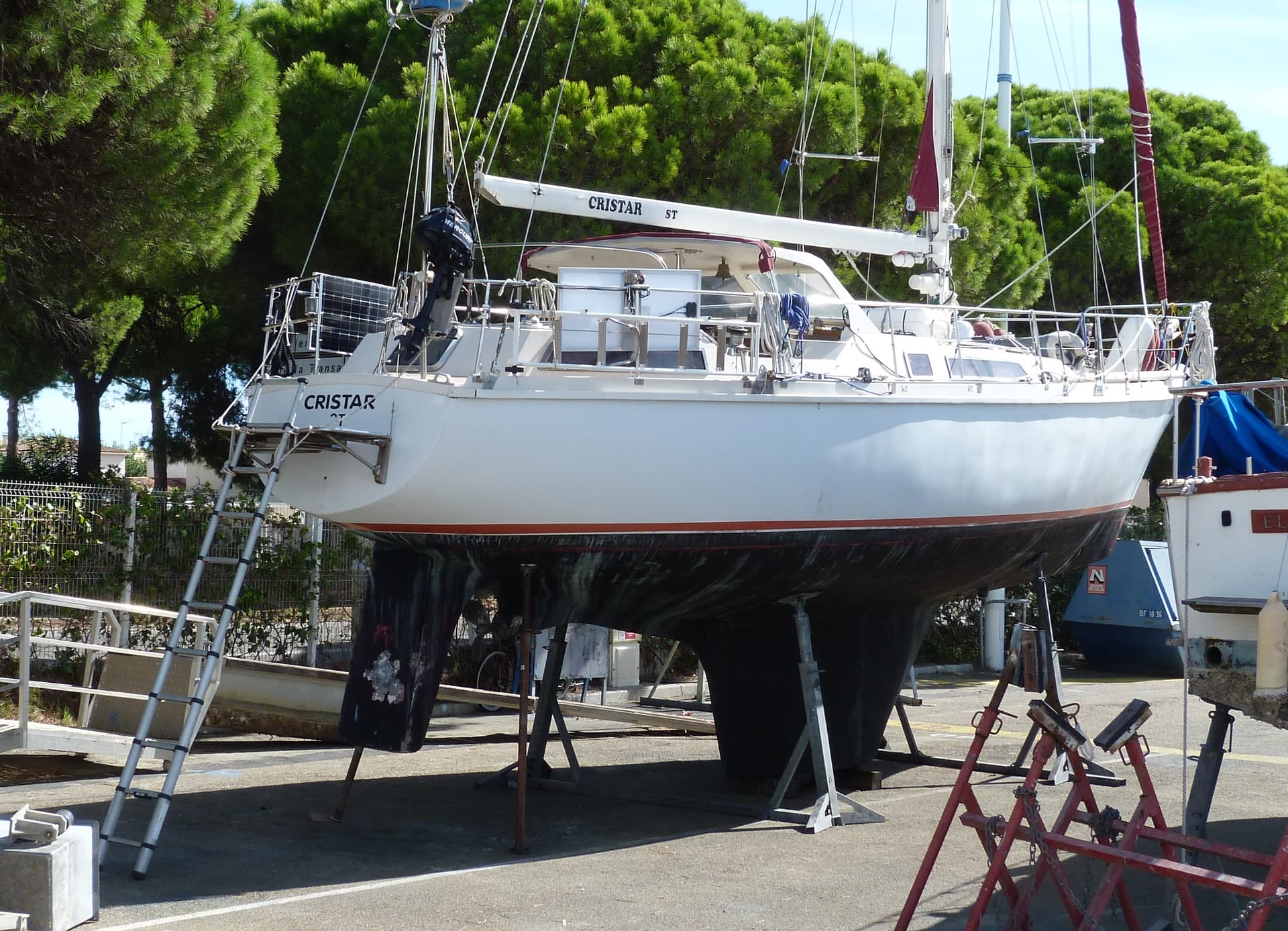

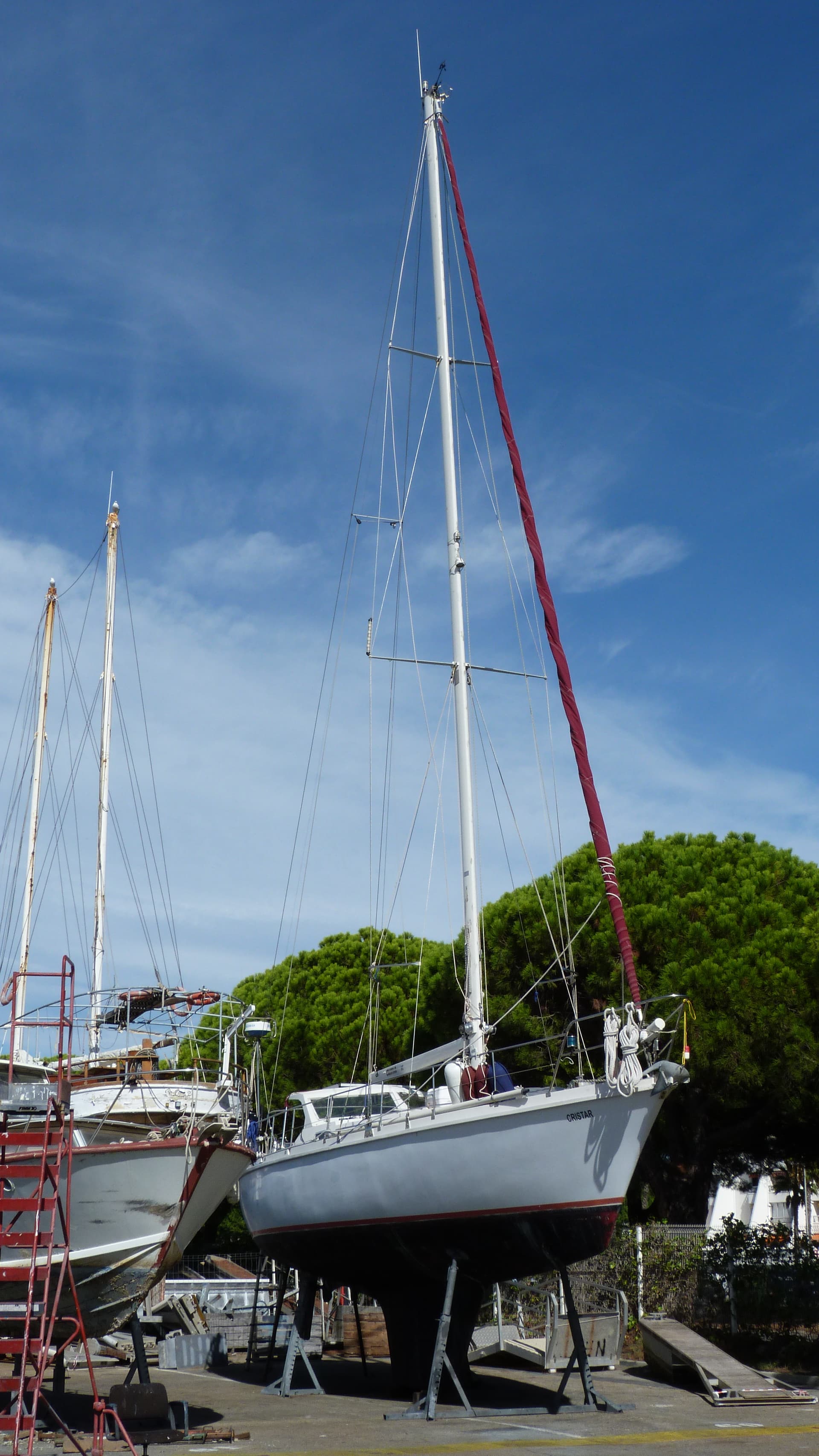

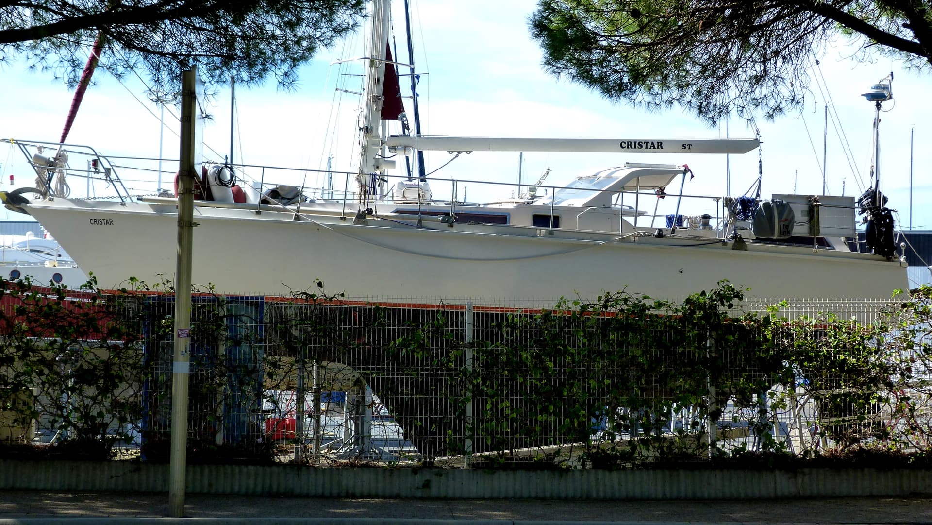

A l’occasion d’une balade à Port Camargue, à la zone technique, j’ai vu un Maramu gréé en sloop. Je ne pense pas que ce grément soit d’origine, (car à ma connaissance il n’y a eu que le Santorin en sloop d’origine), mais je trouve que c’est une bonne idée.
Si le propriétaire reconnait son bateau, je serais curieux de savoir c’est le mât d’origine ou bien un plus grand pour compenser la perte de surface de voile (Mât d’un SM par exemple). En tout cas c’est bien un mât Amel, reconnaissable entre tous.

Effectivement ce Sharki et non pas un Maramu en version sloop est unique c’est son propriétaire qui avait fait la demande au chantier
Effectivement, à bien y regarder, il s’agit bien d’un Sharki. les bateaux paraissent toujours plus grands lorsqu’ils sont à sec… Je suis pourtant propriétaire d’un Sharki…

Nous avions effectivement aperçu ce Sharki à Port Camargue durant une escale technique. Il me semble que c’est plutôt la bôme qui a été rallongée.

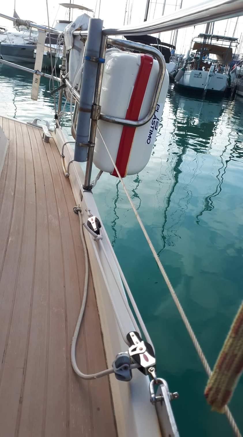

D’origine, il y avait une seule bastaque textile que l’on faisait changer de bord selon l’amure. Maintenant nous avons une bastaque sur chaque bord avec un renvoi vers l’avant de façon à les ajuster sans sortir du cockpit.
L’idée m’a été inspirée par un article d’essai du Sharki que j’ai dû récupérer sur le forum.
Par ailleurs tout le monde était d’accord pour dire que la surface de voile au-dessus des barres de flèche, le profil du mât, sa tenue etc ce n’était pas un gros problème. Mais pour la tranquillité d’esprit je préfère.

A mon avis, les mats ont été démontés pour etre repeint !
