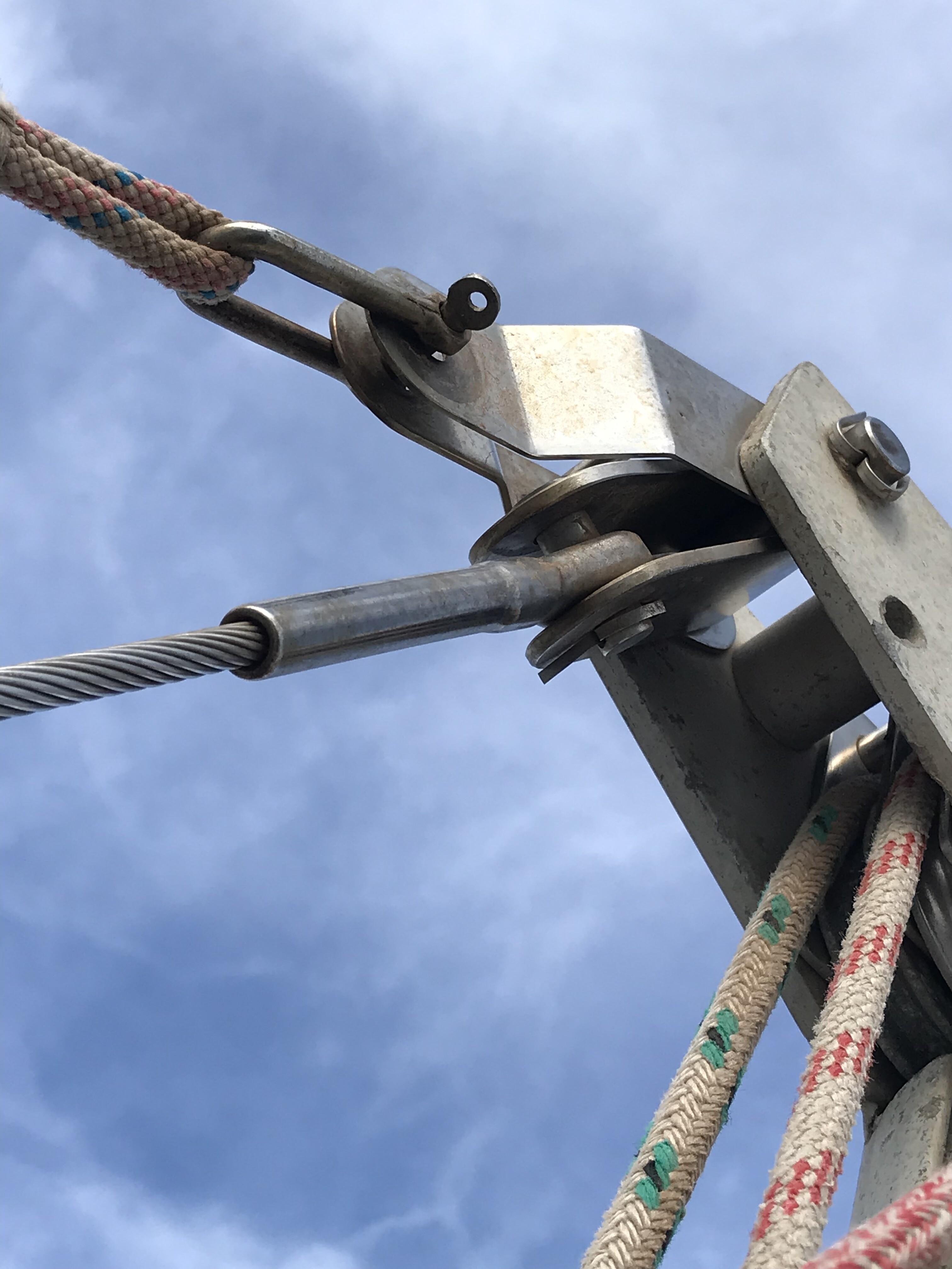

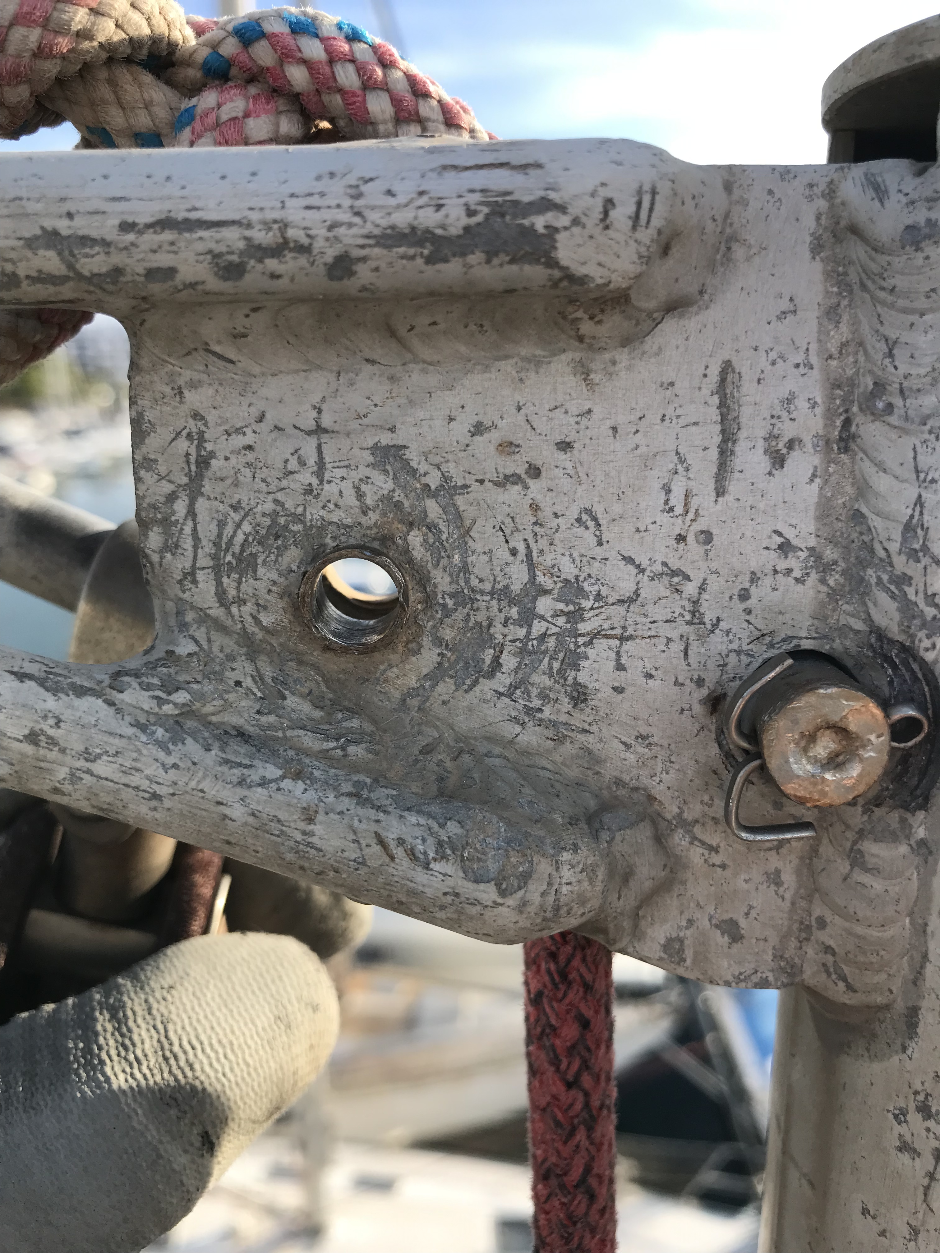

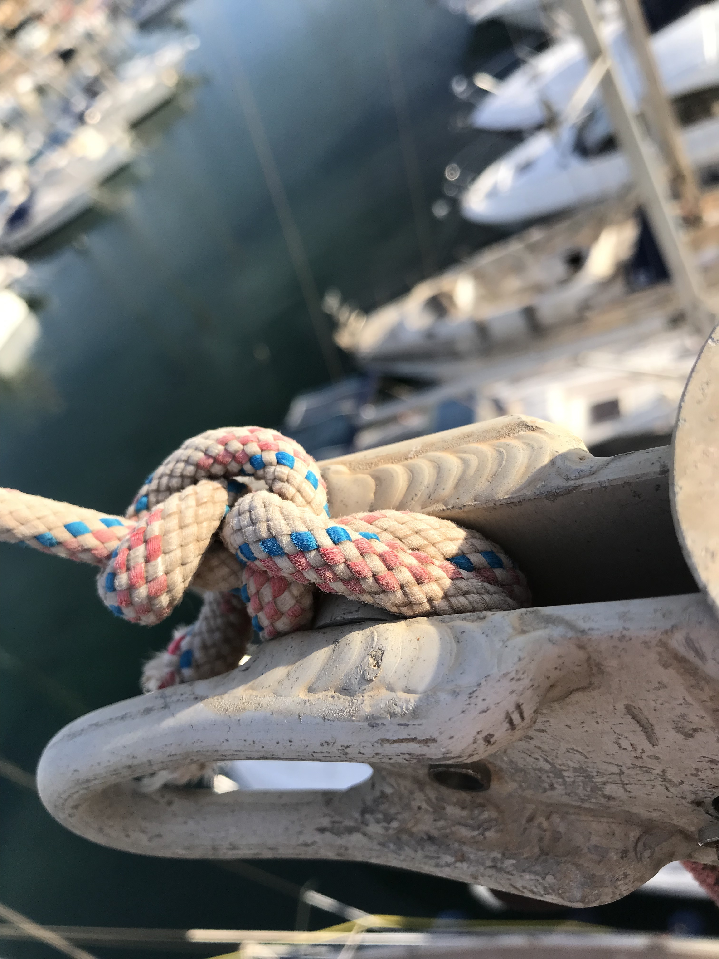

Ce n’est pas ça que je cherche, c’est la jonction du câble entre les deux mâts. La jonction en tête de mat d’artimon et en tête de grand mat.
Je joint des photos pour clarifier ma question.

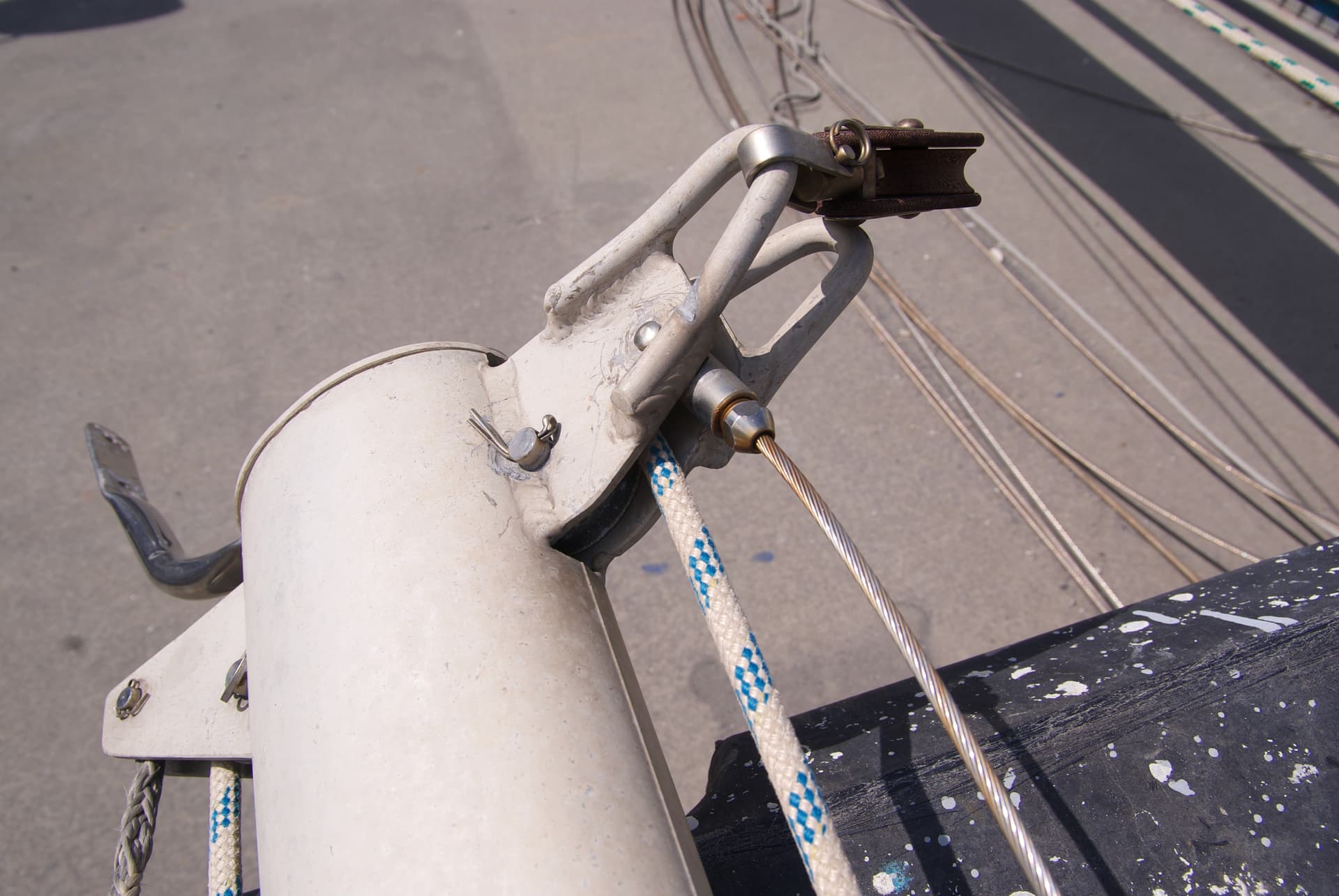

Maintenant je te comprends. Il s’agit d’un câble en acier de 6 mm de diamètre qui va de la fourche en inox (à votre image il tient une corde blanche) jusqu’au mât d’artimon.
Je pense que j’ai une photo quelque part. Si je les trouve, je vous les enverrai.

Côté grand mat vous avez la même fourche en inox ? Ce serait donc la pièce d’origine ?
Et côte mat artimon comment c’est fixé ? Avec un embout à œil et un axe ?
Si vous avez des photos je suis preneur !

Je n’ai que cette image du mât d’artimon, mais vous pouvez vous faire une idée de ce à quoi ressemble le système.
Un salut cordial
C’est parfait !
Ça répond à mon questionnement.
Un grand merci .
Bonne soirée
Je te confirme que la liaison au grand mât et à l’artimon est une fourche en inox comme sur la photo que tu as posté.
Le câble a un diamètre de 6 mm et les embouts sont à œil et un axe.
Sur mon Sharki de 1980 c’est toujours l’original car il n’est pratiquement jamais stressé.
