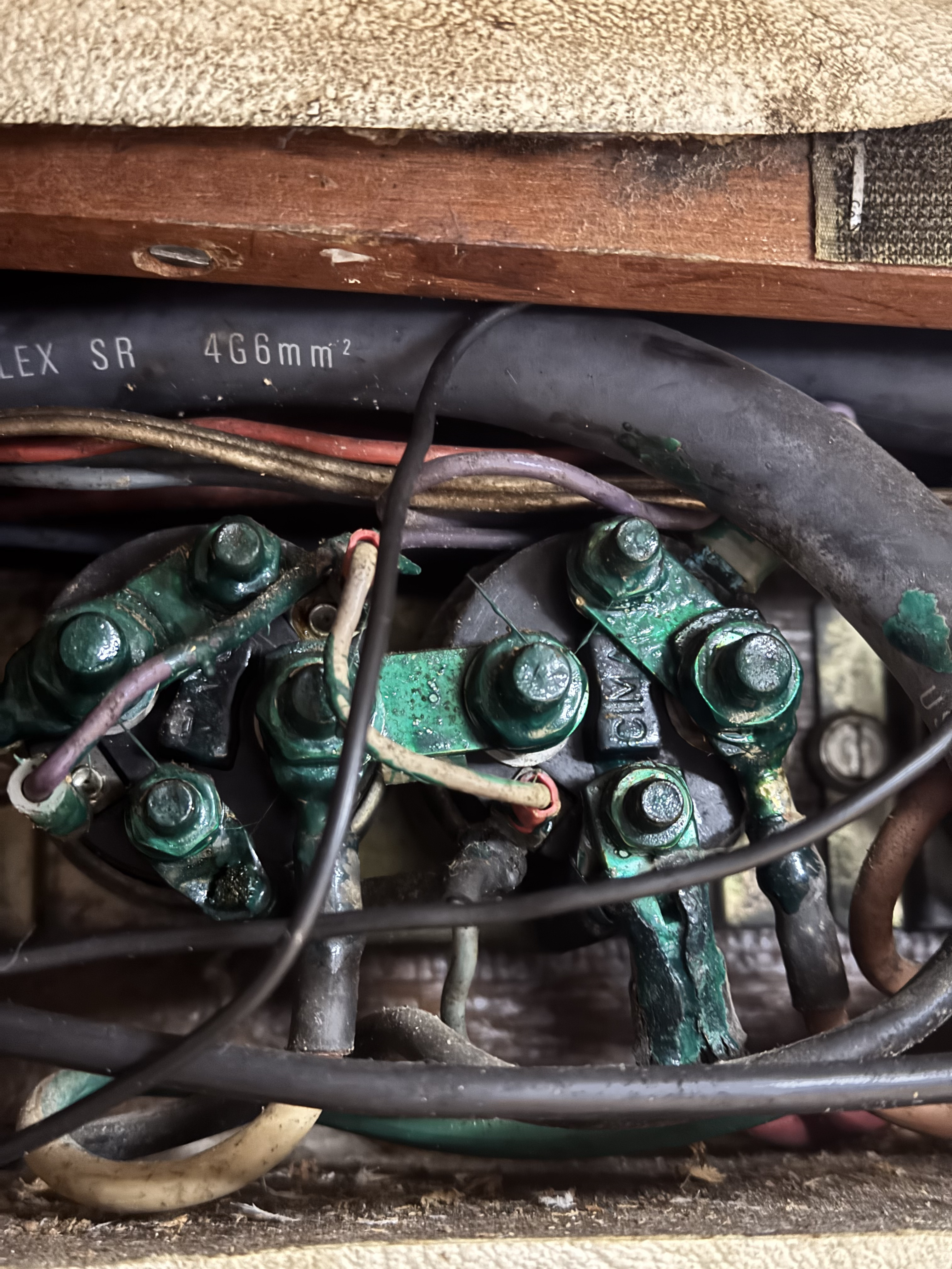

J’ai mon moteur situé sous la bôme qui ne fonctionne plus que dans un sens ! Je ne peux que dérouler la GV. Lorsque j’actionne le bouton de commande au cockpit pour enrouler je n’entends plus le claquement du relais CIMA. Est ce le relais, qui a lâché ou peut-être mon bouton au tableau du cockpit ?
Si certains on déjà eu cette mésaventure…ou alors changer ces relais par d’autres…Merci pour vos retours

J’ai essayé avec un spray et avec une nouvelle commande électrique : çà semble être le relais ! Personne a déjà eu ce problème ? Relais HS ?

Merci pour ta réponse ! J’ai déjà effectué le nettoyage du moteur du mat il y a quelques semaines. Les deux relais claquaient bien. Pour la bôme je n’en entends qu’un sur les deux ! C’est surtout que ces relais sont assez anciens et à. priori on peut les remplacer par des relais classique type voiture mais je ne sais pas lesquels !
Relais inverseur discount-autosport.com
