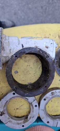

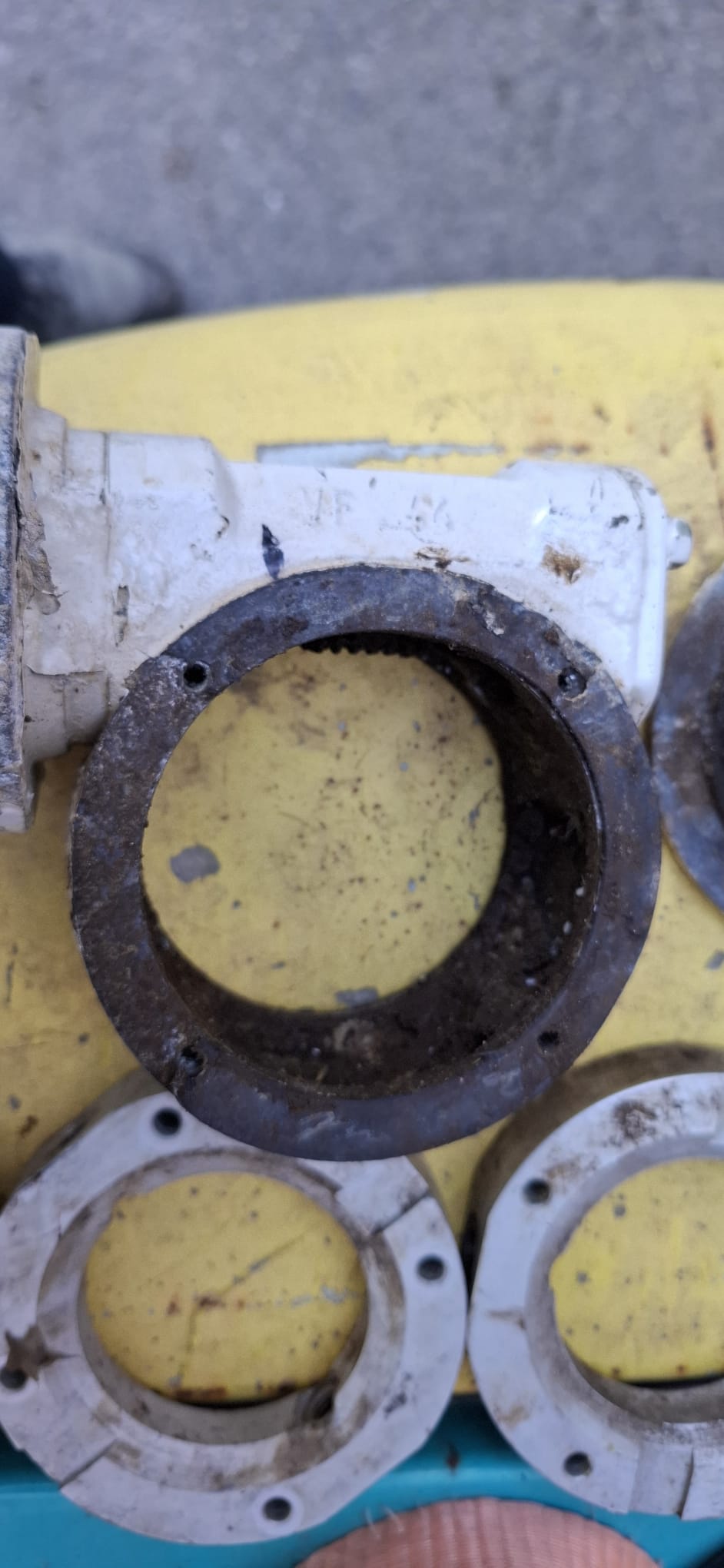

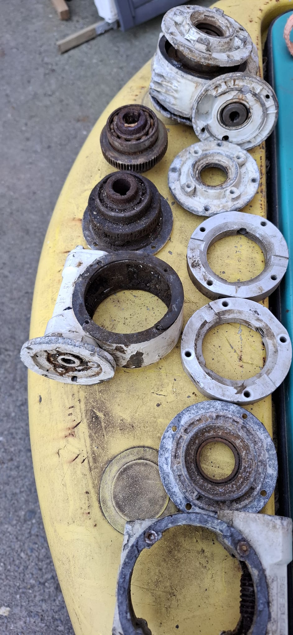

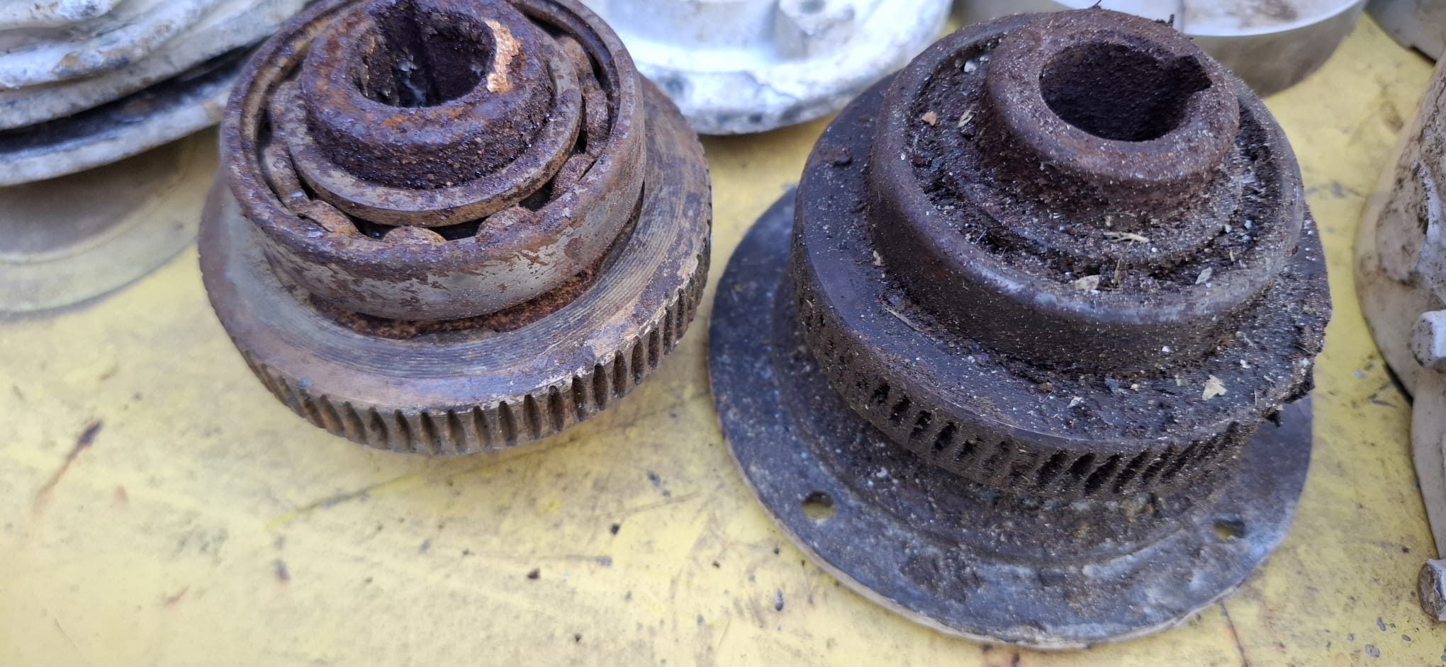

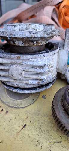

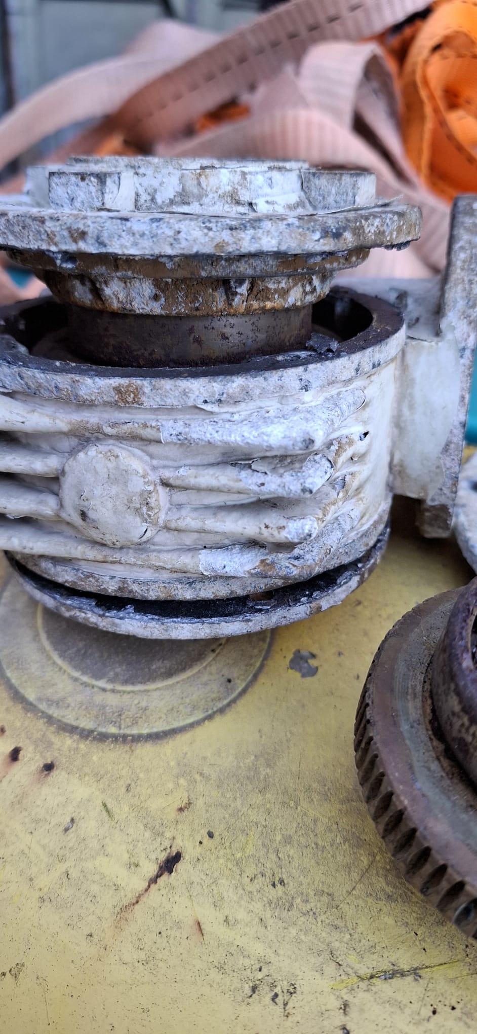

Bonjour j’ai récupéré différentes pièces de ces enrouleurs , je n’ai pas d’enrouleur de voile sur le Mango .Elles proviennent d’un Maramu .Elles ne sont pas en bon état mais peut être que ça intéresse quelqu’un pour récupérer un élément. C’est gratuit .Si pas d’intérêt direction déchetterie.
Bon vent à tous
Si c’est toujours disponible je serai très intéressé afin d’avoir des pièces de rechange, cela serait dommage que ca parte a la déchetterie.
D’avance merci pour votre retour
Michael
Bonjour, les pièces vous sont réservées. Je vous ai envoyé un message direct pour l’ envoi.A bientôt JeanClaude
