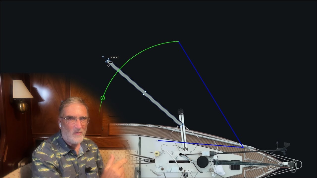

Je viens de voir cette vidéo, qui en gros indique qu’Amel a changé son manuel du SM en 2004 pour notifier de ne surtout pas naviguer avec un seul Tangon. C’est le retour d’expérience d’Aquarius qui a démâté sans doute à cause de cela.

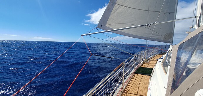

Pour ma part, j’essaye de naviguer avec les deux tangons à poste, même si un seul est utilisé avec le génois.
En étarquant bien la balancine et Halebas des tangons…

Aucun mat n’est prévu pour reprendre une force horizontale sans compensation ou haubans … en utilisant seulement un tangon du type conçu par Amel et utilisé sur les supermaramus, vous occasionné une force horizontale de plusieurs centaines de kilos sur un mat qui ne demande qu’à flamber (voir le flambement d’un colonne en stabilité)
C’est inévitable, et ce n’est pas pour rien que le Chantier, Amel insiste sur ce point dans sa documentation technique…

Bonjour, le fait de tangoner des deux côtés avec les balancines et retenues neutralise les forces horizontales qui apparaissent lors du déploiement d’un génois ou des deux voiles…les forces horizontales n’étant plus reprise sur le mât mais sur les tangons, eux-mêmes stabilisés par les retenues qui ramènent ces forces sur la coque du bateau…
