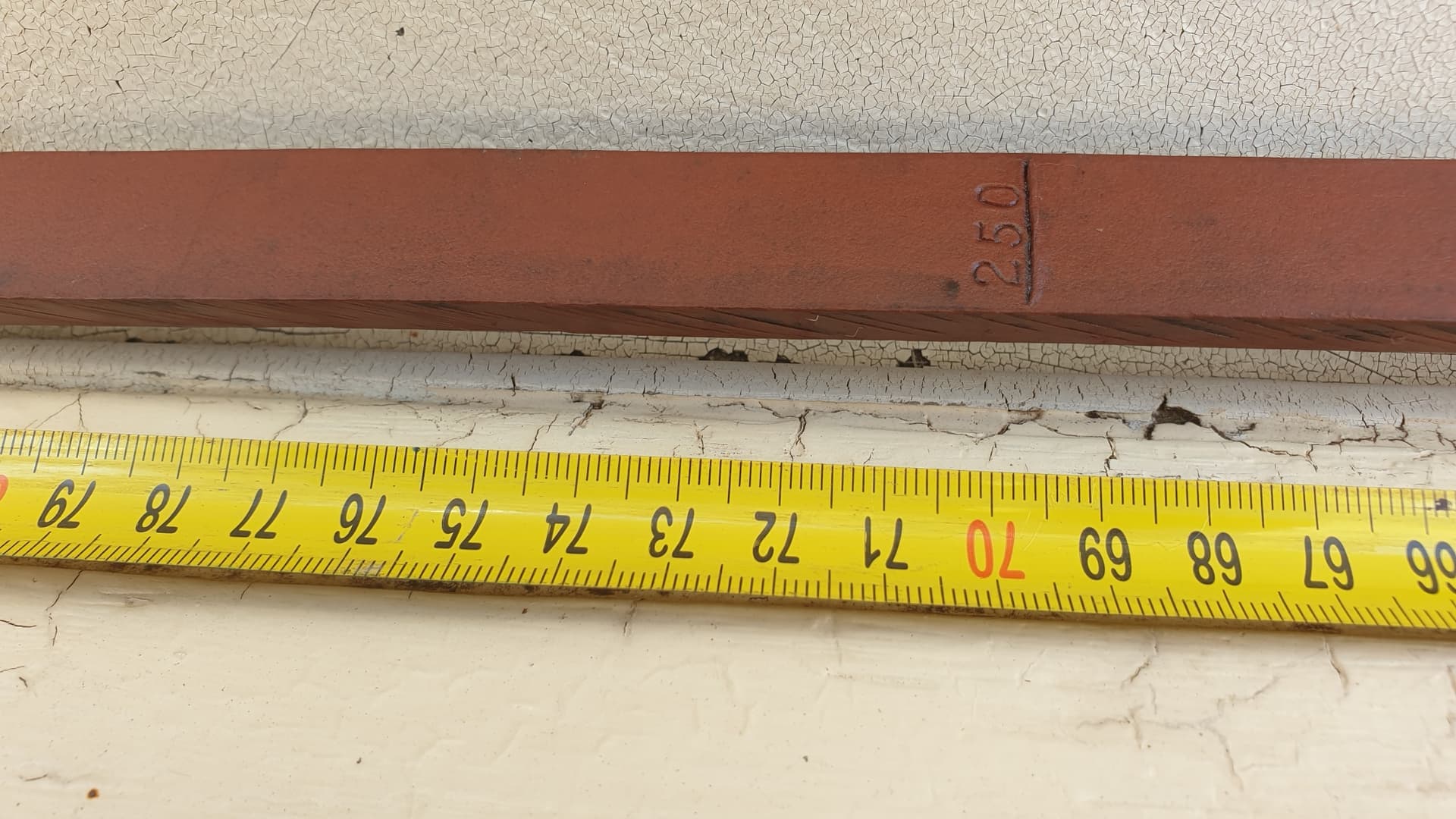

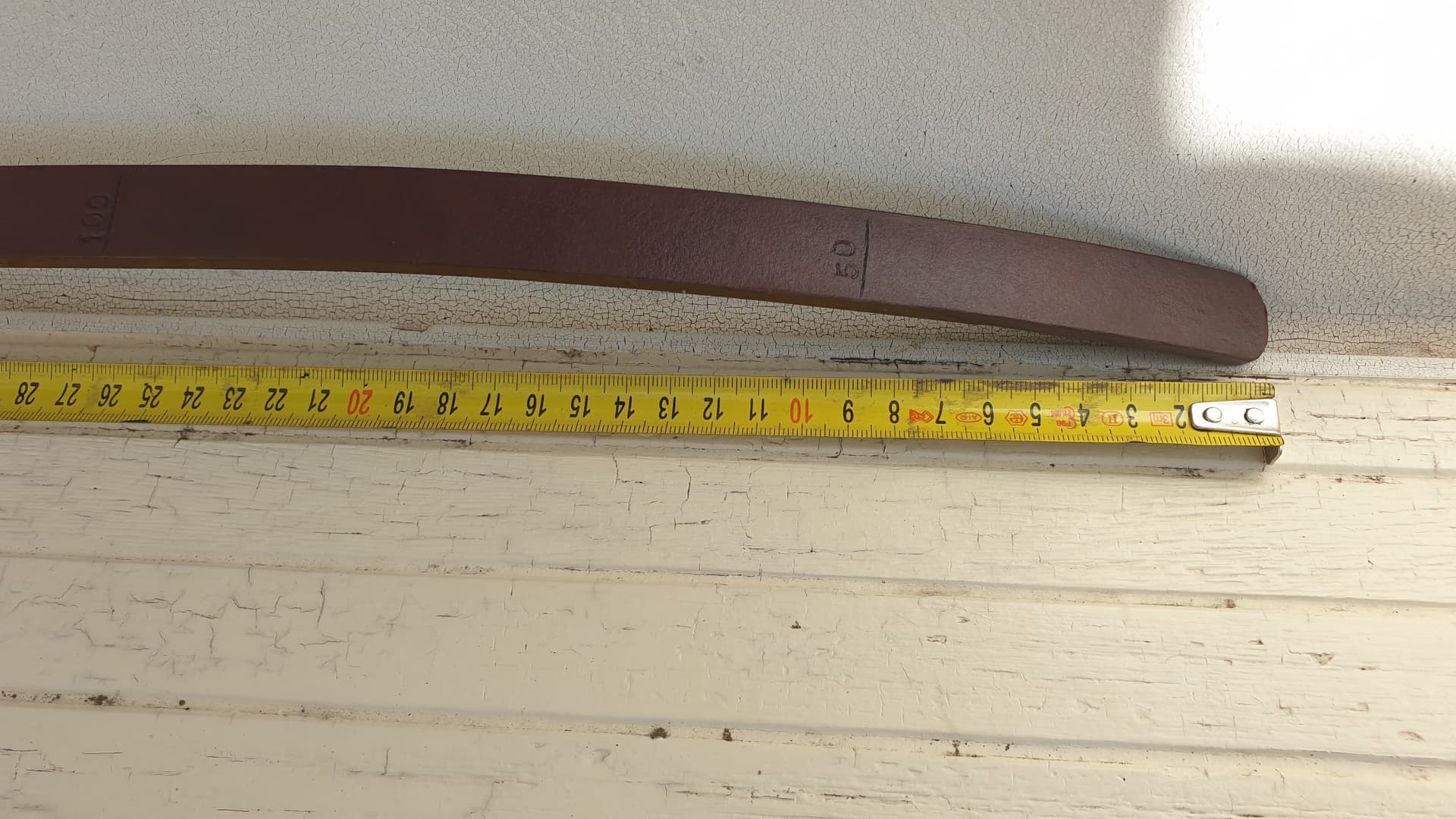

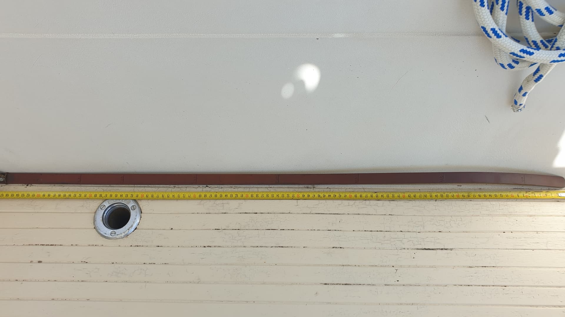

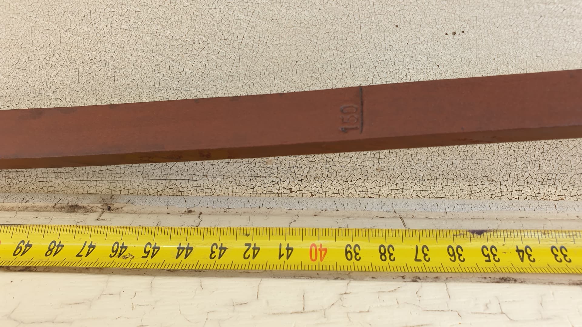

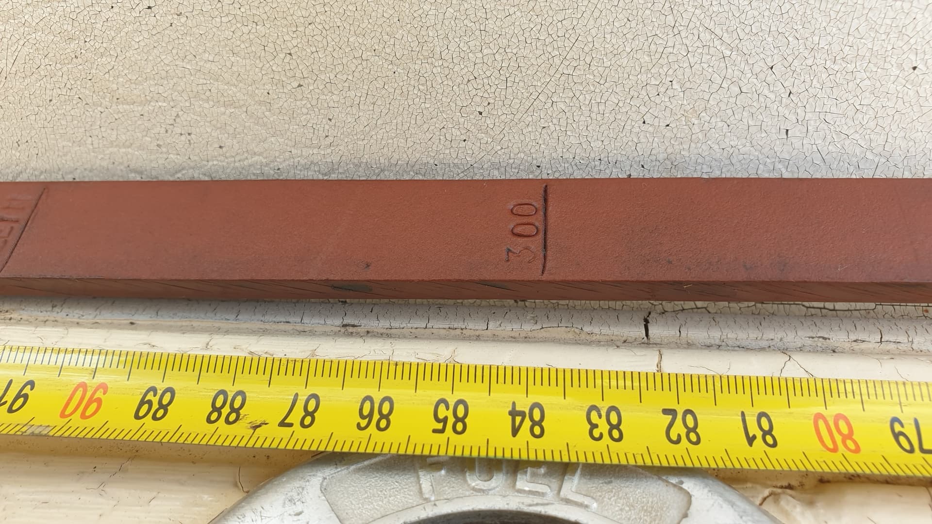

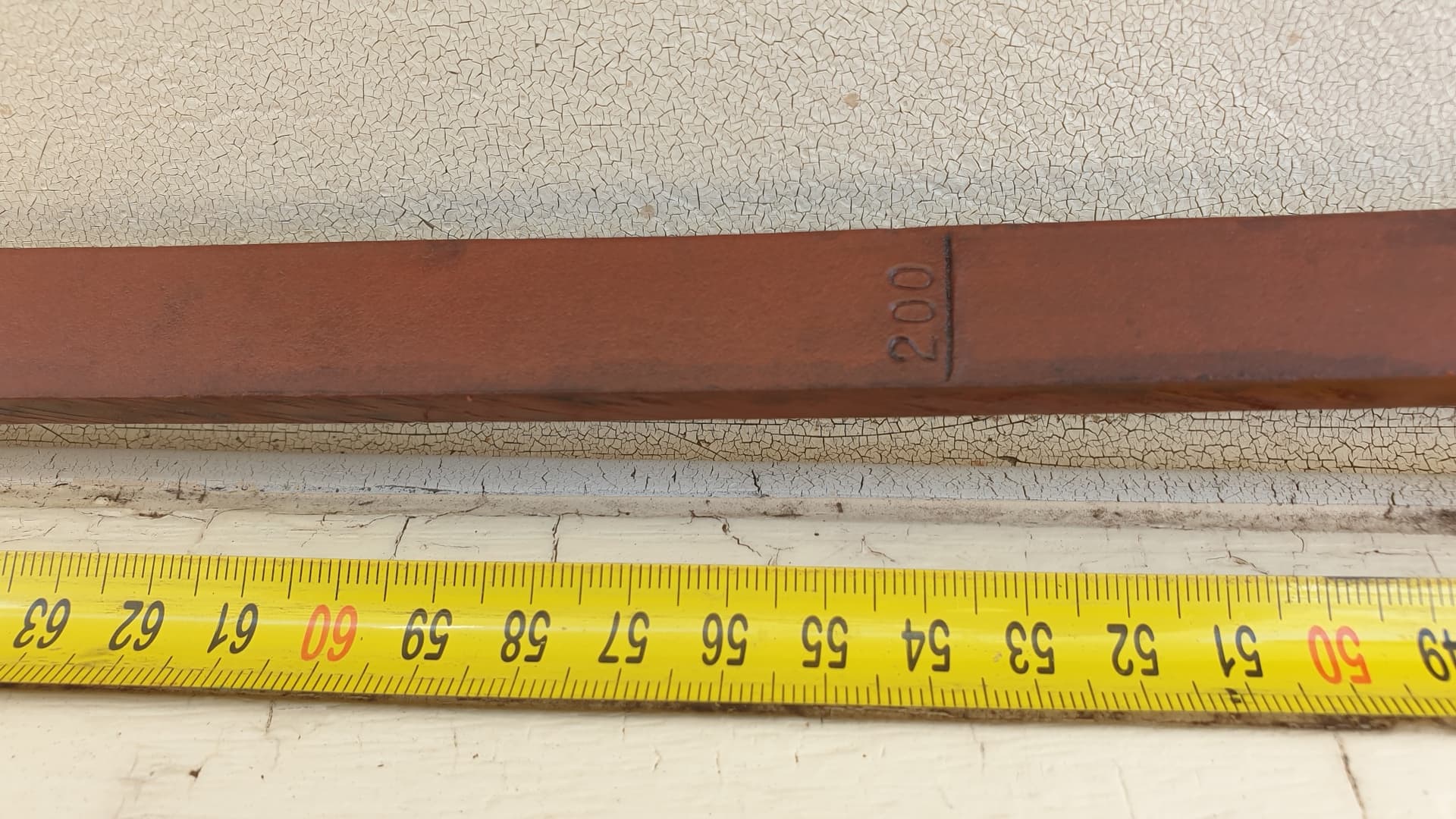

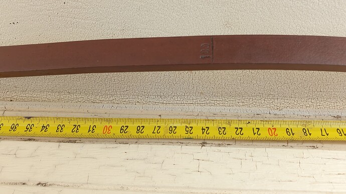

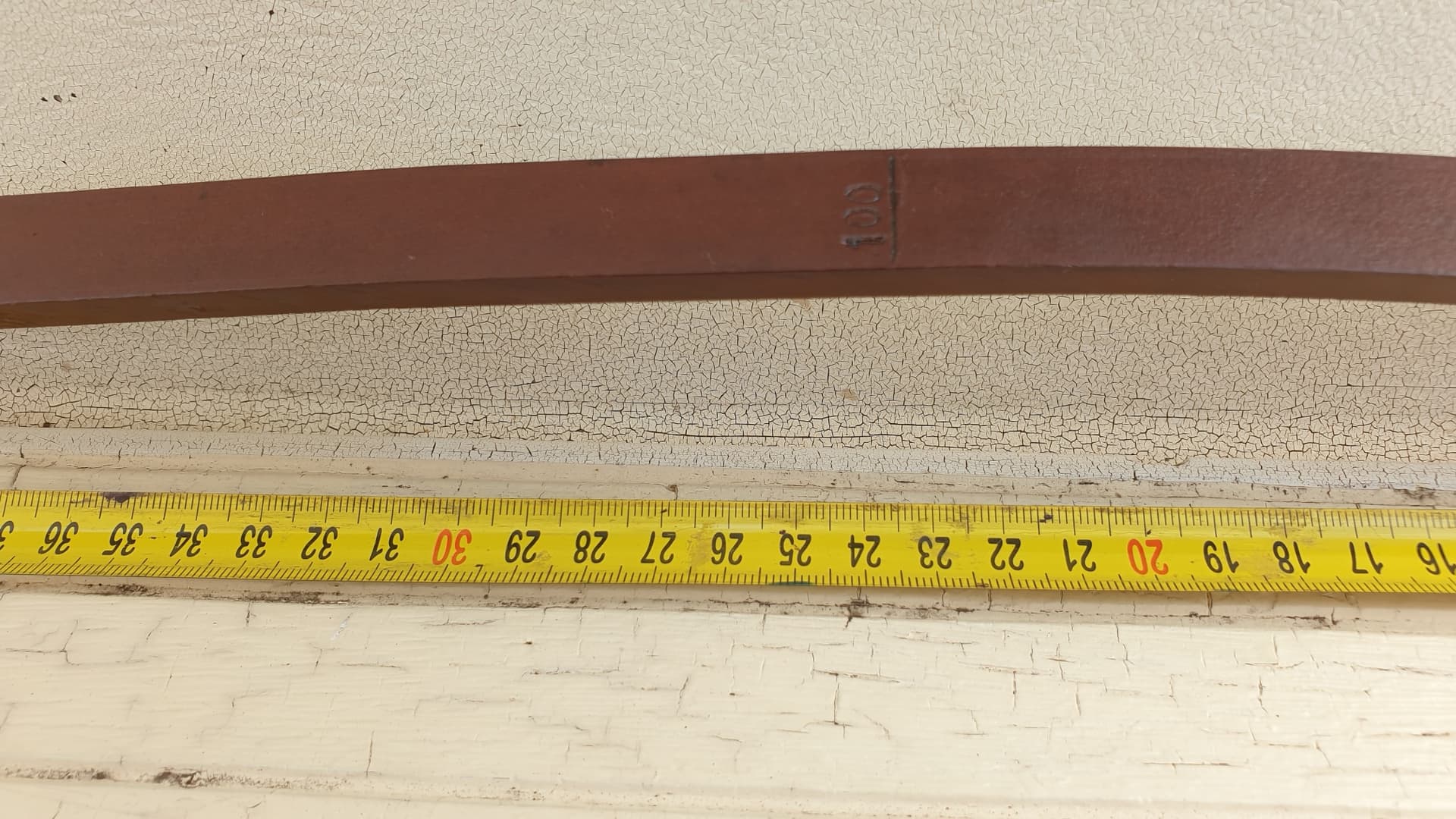

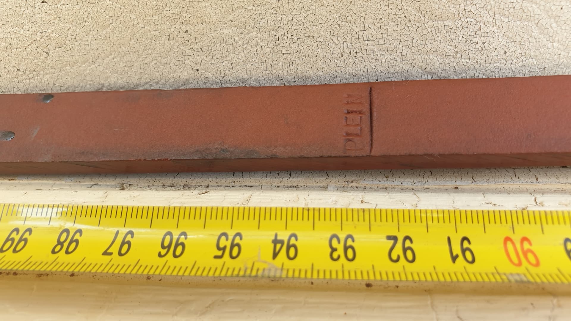

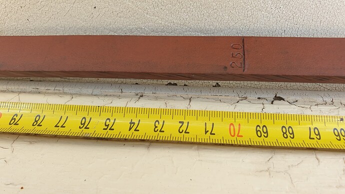

Pour pouvoir refabriquer les jauges, il me faudrait leurs longueurs et la distance des traits de niveau par rapport au bas de la pige.
Bonjour, j’ai un Sharki et j’ai les distances des repères. Voir photos jointes. Si ça peut aider…
Bonne Journée.
