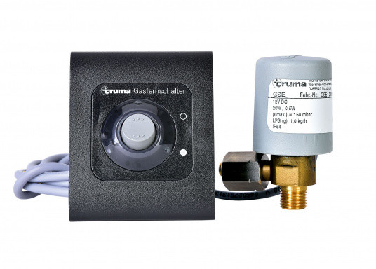

Bonjour, je n’ai plus de gaz et je suis entre Malte et Siracuse en Sicile. Panne de solenoide. Je n’ai pas de rechange. Quelqu’un pourrait il me diriger vers un electricien sur Siracuse? Ou un moyen de reparer? Je n’ai jamais touche un solenoide. C’est un Truma Gasfernschalter. Merci
Je ne peux pas aider avec une adresse de Syracuse. Y a-t-il un clic lorsque la vanne est actionnée ? La vanne comporte deux bobines, une bobine ouverte et une bobine de maintien en position ouverte. Les utilisateurs signalent parfois des câbles défectueux. OK à nouveau après avoir vérifié les câbles. Une Truma neuve coûte très cher, environ 150 euros. la réparation sera mauvaise. Il est préférable de ponter la vanne avec une conduite ou un tuyau de gaz.
En Allemagne seulement autorisé pour les caravanes et interdit pour les bateaux.
Merci @Carcode c’etait la vanne solenoide coincee, j’ai fait un by pass et je ne sais si je vais reconnecter ce systeme.
