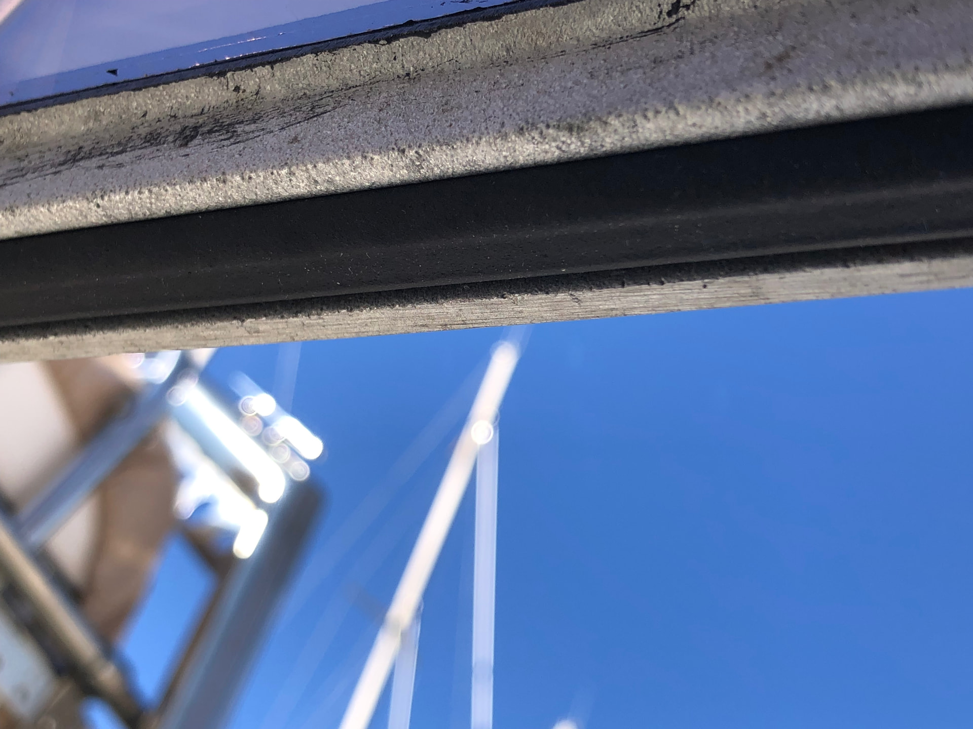

Merci pour le conseil. Je viens de poser 10 mm rond pour ma cabine arrière, super bien adapté .
on voit un peu l’écrasement du joint.
