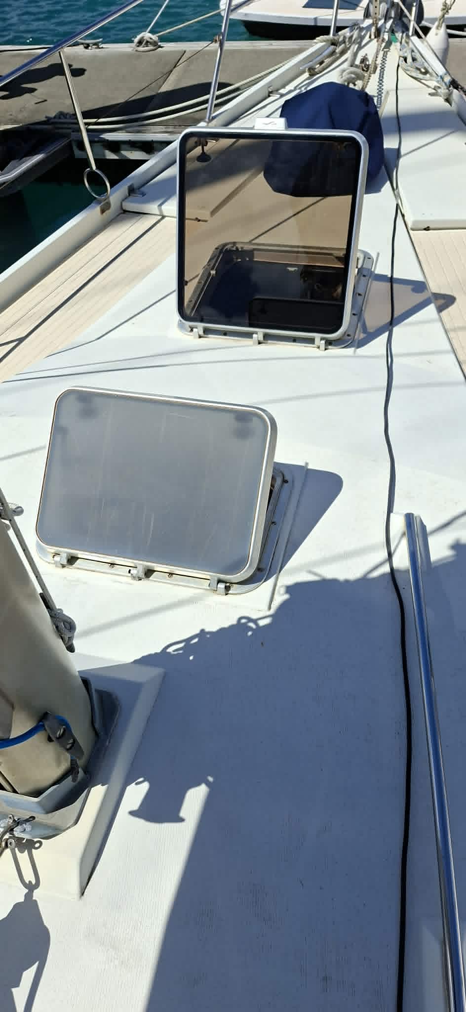

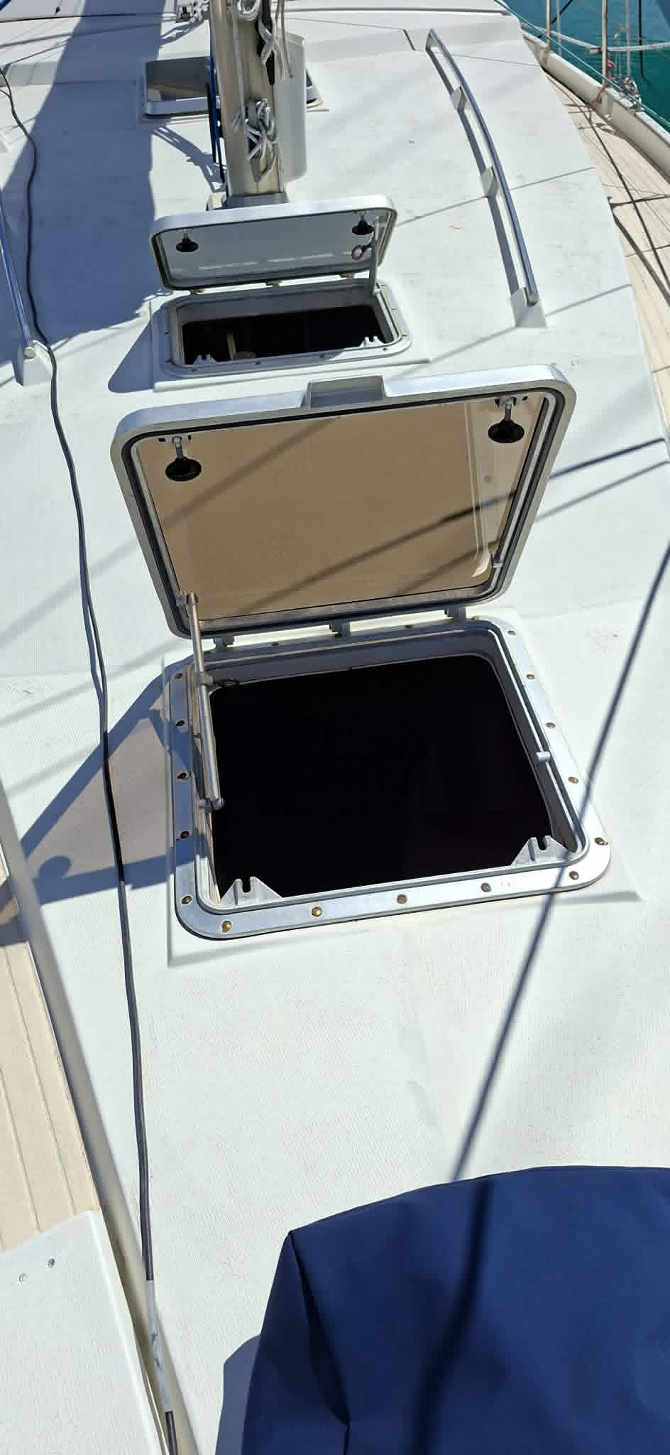

Merci pour tes conseils. J’ai finalement utilisé de la colle à pare brise avec son primer appliqué sue l’aluminium et le plexis. J’ai pris du PMMA teinté et anti UV. J’ai aussi utilisé ma défonceuse pour chanfreiner le bord du plexis. Ca marche très bien. J’ai fini avec un joint au sikaflex 11FC noir entre le cadre et le plexis. J’avoue que c’est pas mal. Je joins les photos. Cordialement.
En effet c est magnifique!
