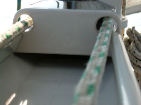

Les 2 trous de passage du bout (cordage) de commande du chariot de bôme ne sont pas idéalement percés. Le trou sur tribord doit être ovale plutôt que rond.
La photo ci-dessous montre bien l’angle pris par le bout lorsque le chariot revient complètement vers l’avant. Avec le trou rond d’origine, il y a un ragage important. Il suffit de l’ovaliser et de repeindre son bricolage pour avoir un passage libre dans toutes les positions.
Patrick
