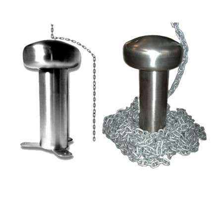

Il y a un truc maintes fois décris mais que je n’ai pas essayé (mais qui semble logique) = installer juste au dessous de l’écubier un cône de signalisation routière (il parait que certains sautent dans les bailles à mouillage …)
La répartition de la chaine autour serait automatique

L’idée du cone merite d’etre essayer, certains shipchandler vendent a prix d’or une sorte de “chandelier conique” aussi. Sinon j’imaginais mettre 1 planche dans la longueur pour partager la chaine a sa descente. Je vais essayer lors de notre prochaine longue escale du coté du Cap Finistere ( Camarinas).

J’aime bien l’idée du cone de signalisation !

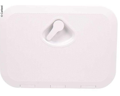

Mais quand même le fait de ne pouvoir intervenir plus rapidement dans la baille me gêne un peu : j’imaginais simplement mettre en fond du coffre avant tribord une trappe de visite étanche de cet type là.
Vos avis ?

L’idée du cone (de préférence en inox, et fixé) me parait une excellent suggestion.

Comme ca?

Exactement ! je pense que cela est réellement efficace !
