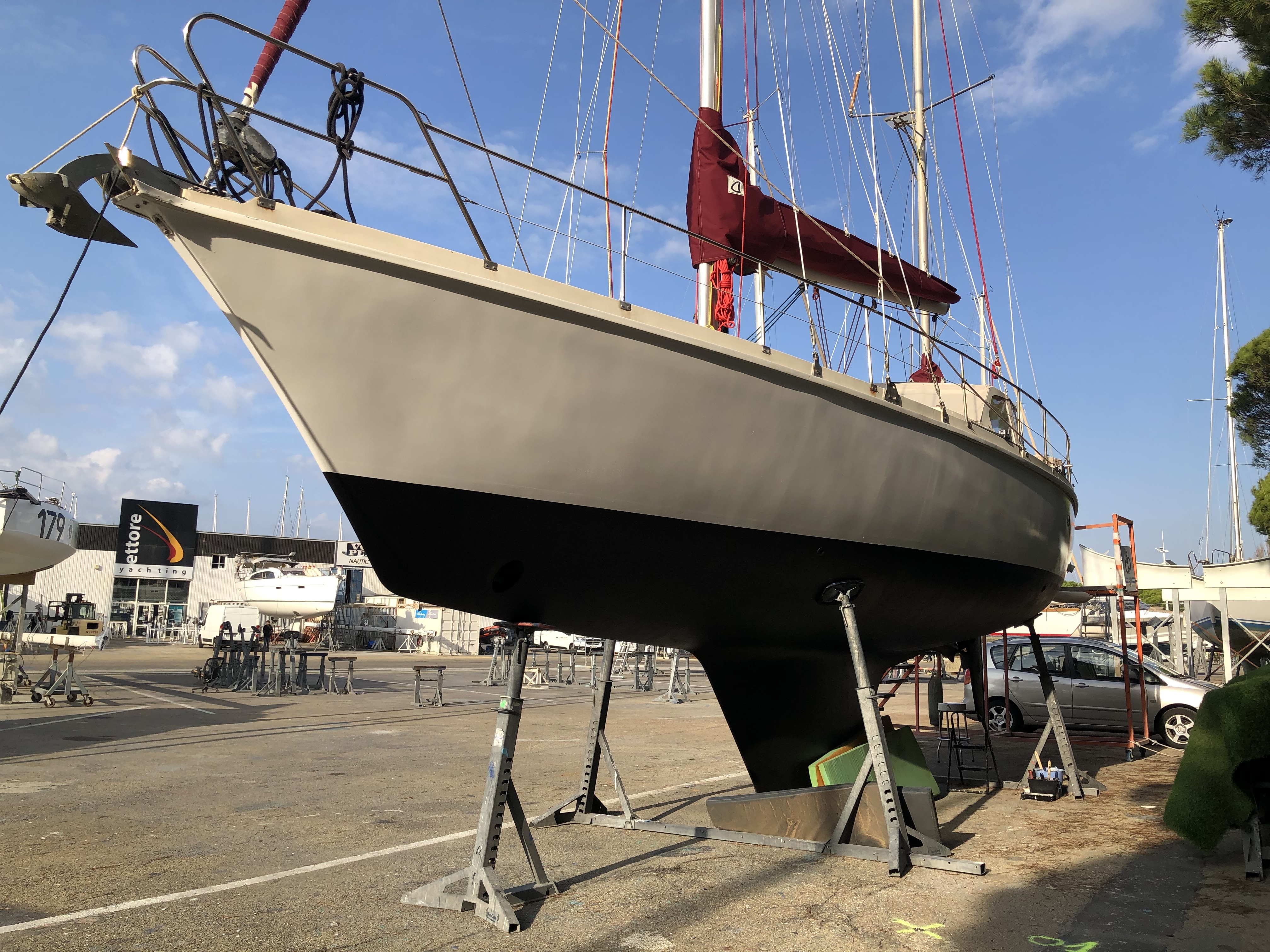

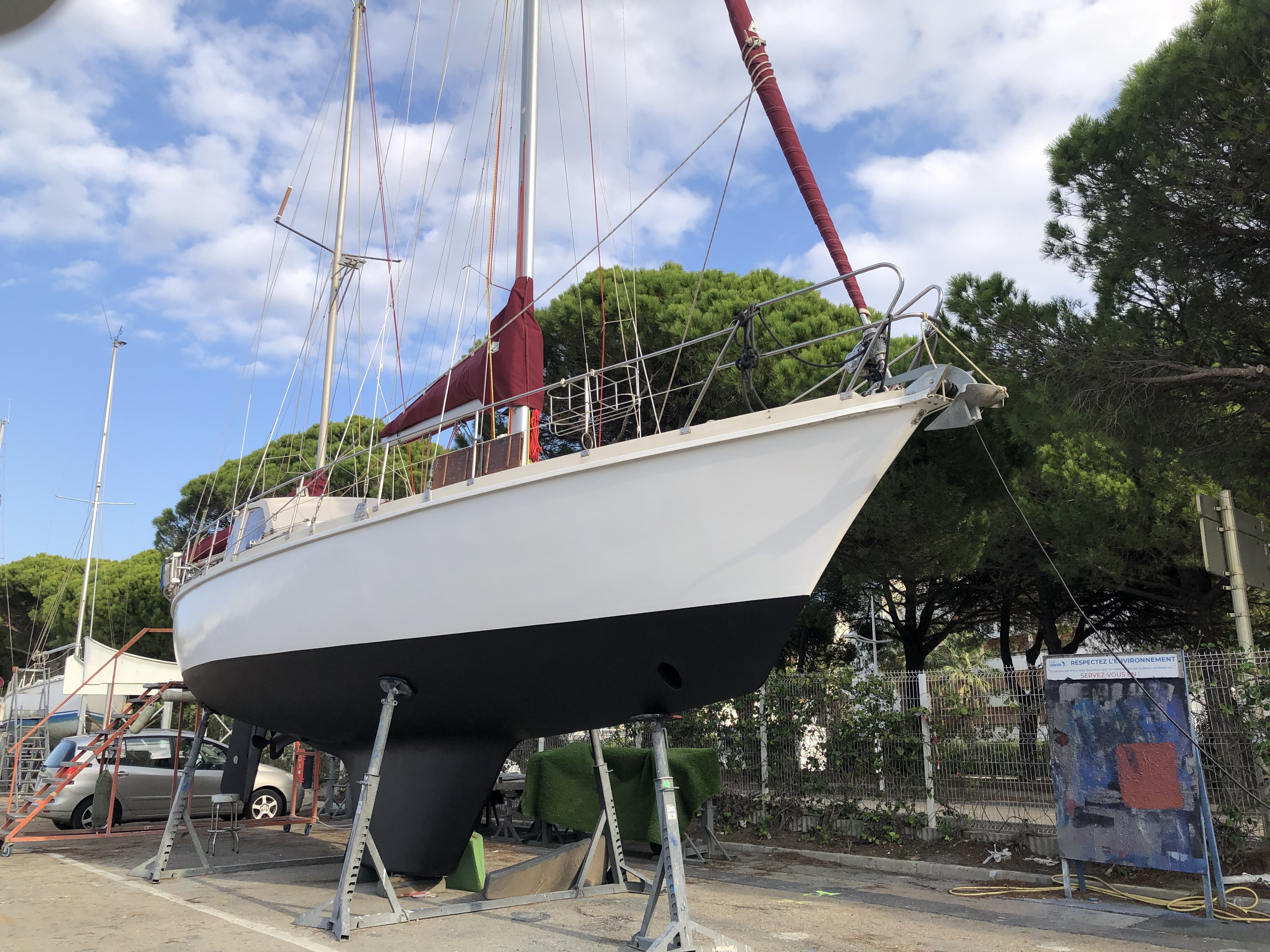

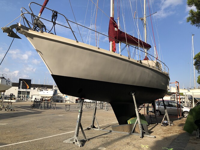

Voilà le résultat de la peinture coque. Côté BB il y a de l’ombre dessus. La mise à l’eau était 3 semaines après la 2ieme et derniere couche toplack plus. Environs 15’ C…
Les mousses sur les sangles de la grue et 4 pièces de la moquette pendantes du balcon protégeaient la peinture afin qu’ il n’y avait aucune trace.
Enfin j’en suis très contente….
