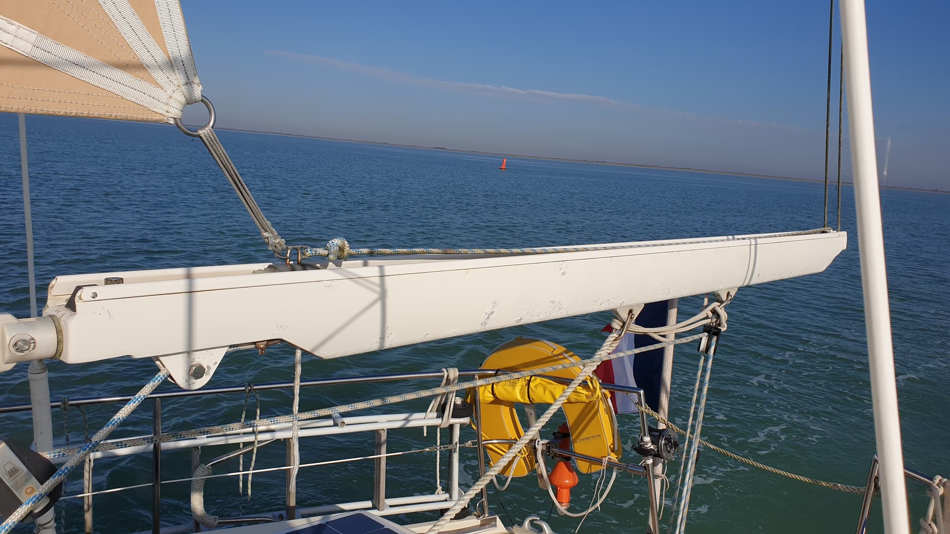

Bonjour, la peinture de la bôme d’Artimon de mon Sharki de 89 présente quelques cloques, j’hésite à faire quelques retouches ou faire repeindre la bôme par un professionnel (300 € ht) quelqu’un a-t-il fait des retouches et quelle technique, si possible ref de peinture avec code RAL (mats Nirvana)

La référence est le RAL 1013, Il faut utiliser une peinture bi-composant.
Bien décaper les cloques avec une brosse rotative, dégraisser l’alu, passer un enduit epoxy et poncer avec un abrasif à l’eau.
Pour repeindre on peut utiliser une patte de l…. et lisser par derrière en tirant la peinture avec un pinceau souple sans appuyer. Bien sûr, ce n’est pas aussi parfait que le pistolet tenu par un pro…
Bonjour Gamelan, merci beaucoup pour l’info, je vais faire cette méthode pour cette année et si ça ne me plait pas, je le ferai faire par un pro au pistolet l’an prochain.

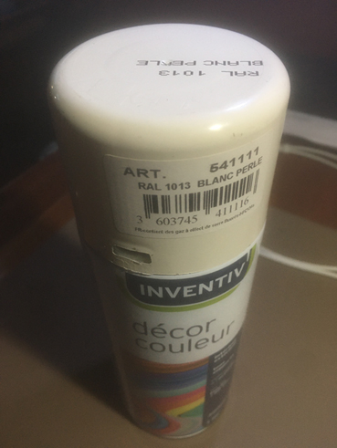

De mémoire, la couleur des mats est « Blanc Panda » comme pour certains vieux utilitaires Renault. (code 348)
On peut trouver des bombes aérosol code RAL dans les magasins spécialisés bricolage. une bonne solution pour valider sa Couleur.
