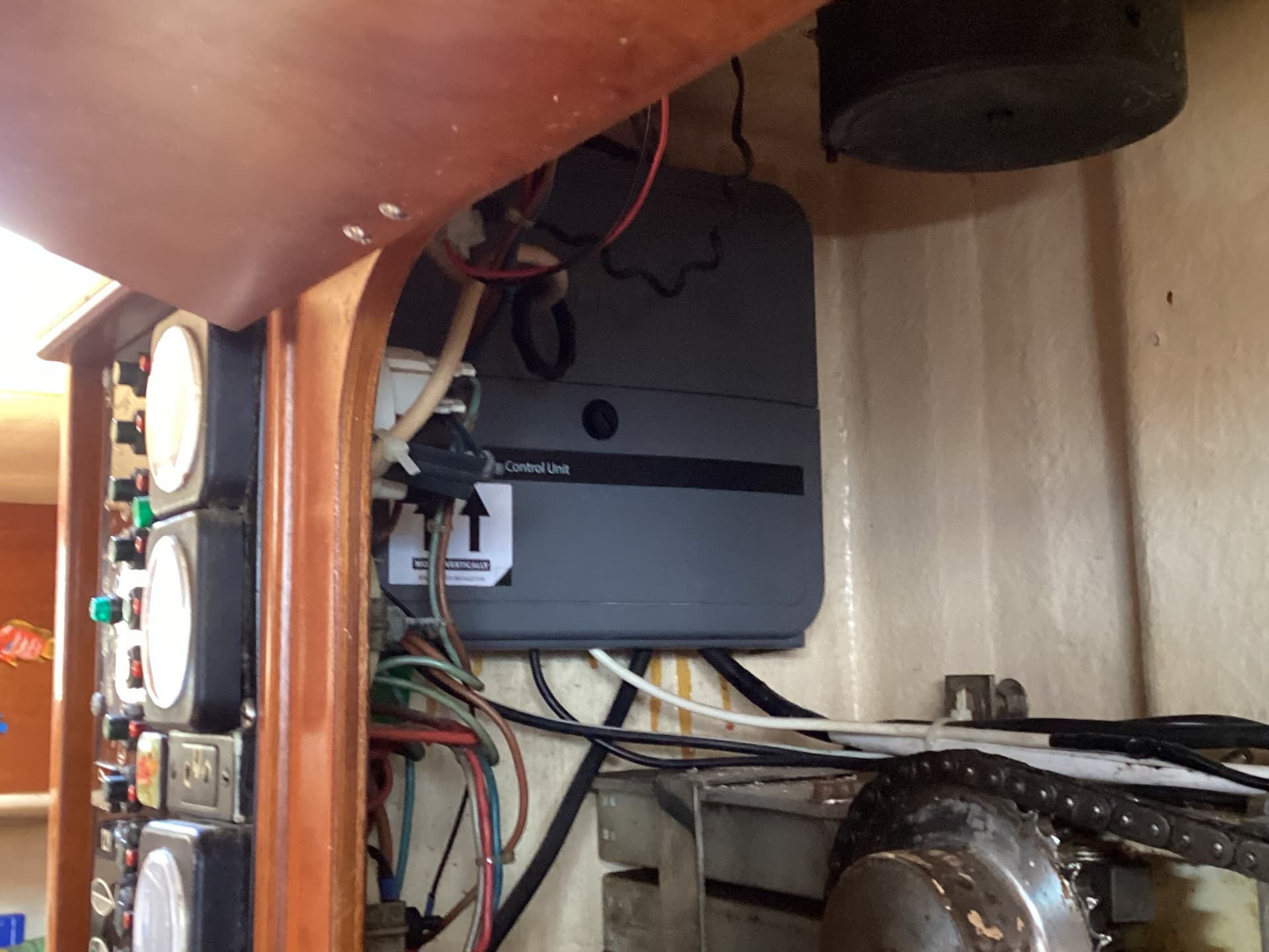

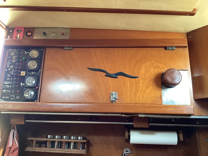

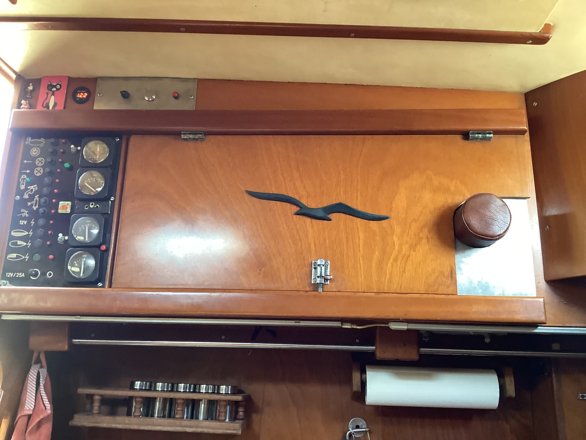

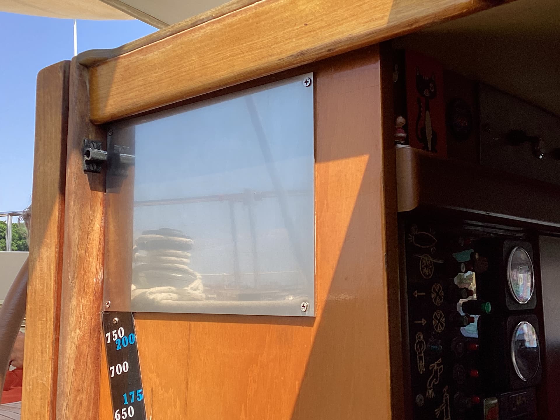

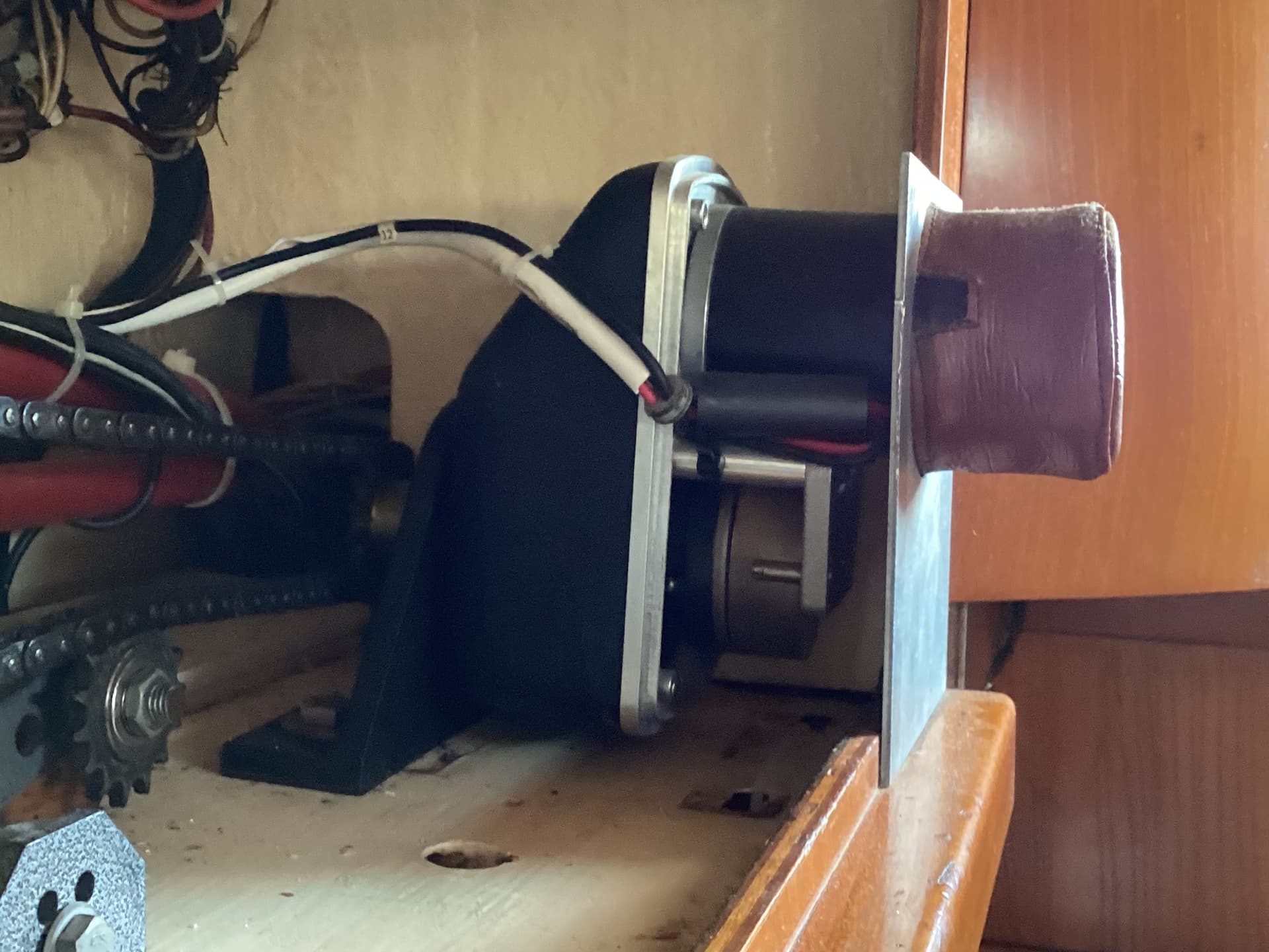

Bonsoir
Désolé , un peu de retard pour les photos
![IMG_0509|666x500](upload://fdWrdzc9CoDdKbbePdsehJ2fZ9A.jpeg
J’ai fais le montage moi même par contre RAYMARINE Ermioni Grèce a fait les connections
Merci beaucoup
C’est quoi cette petite roue dentée en dessous ? Pour assurer la tension ?
Oui , ça sûrement la tension et donc évite les à coups
