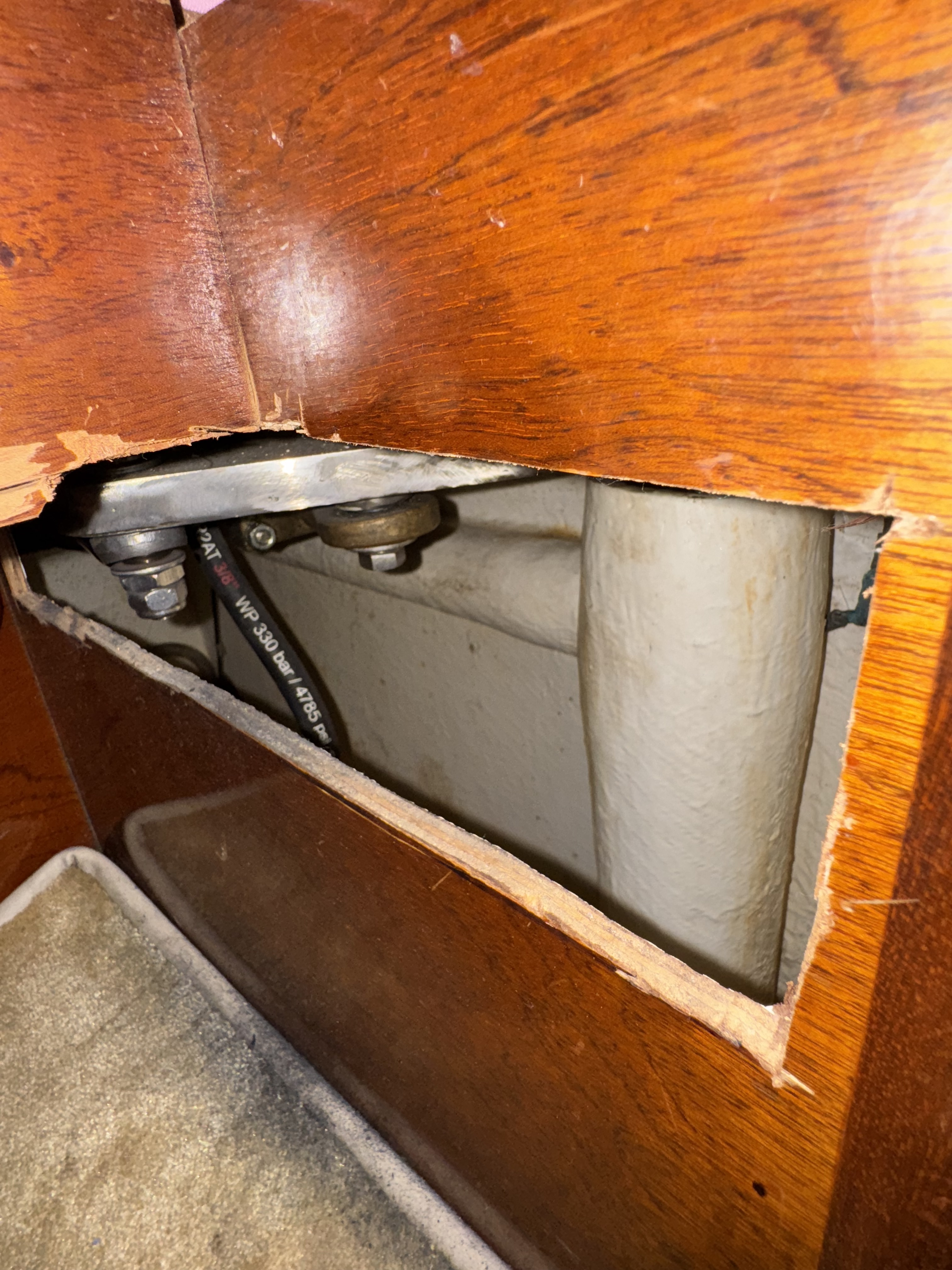

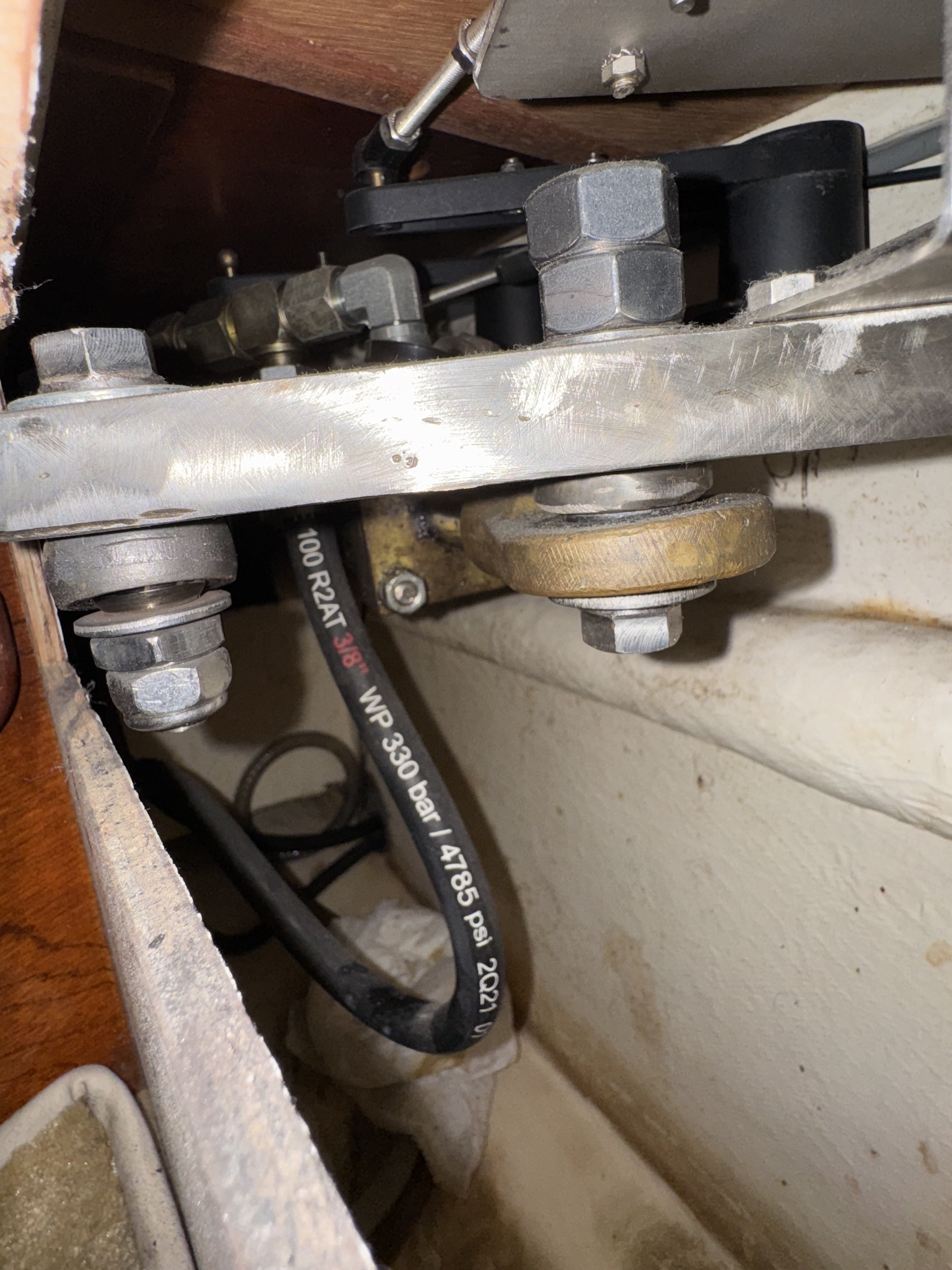

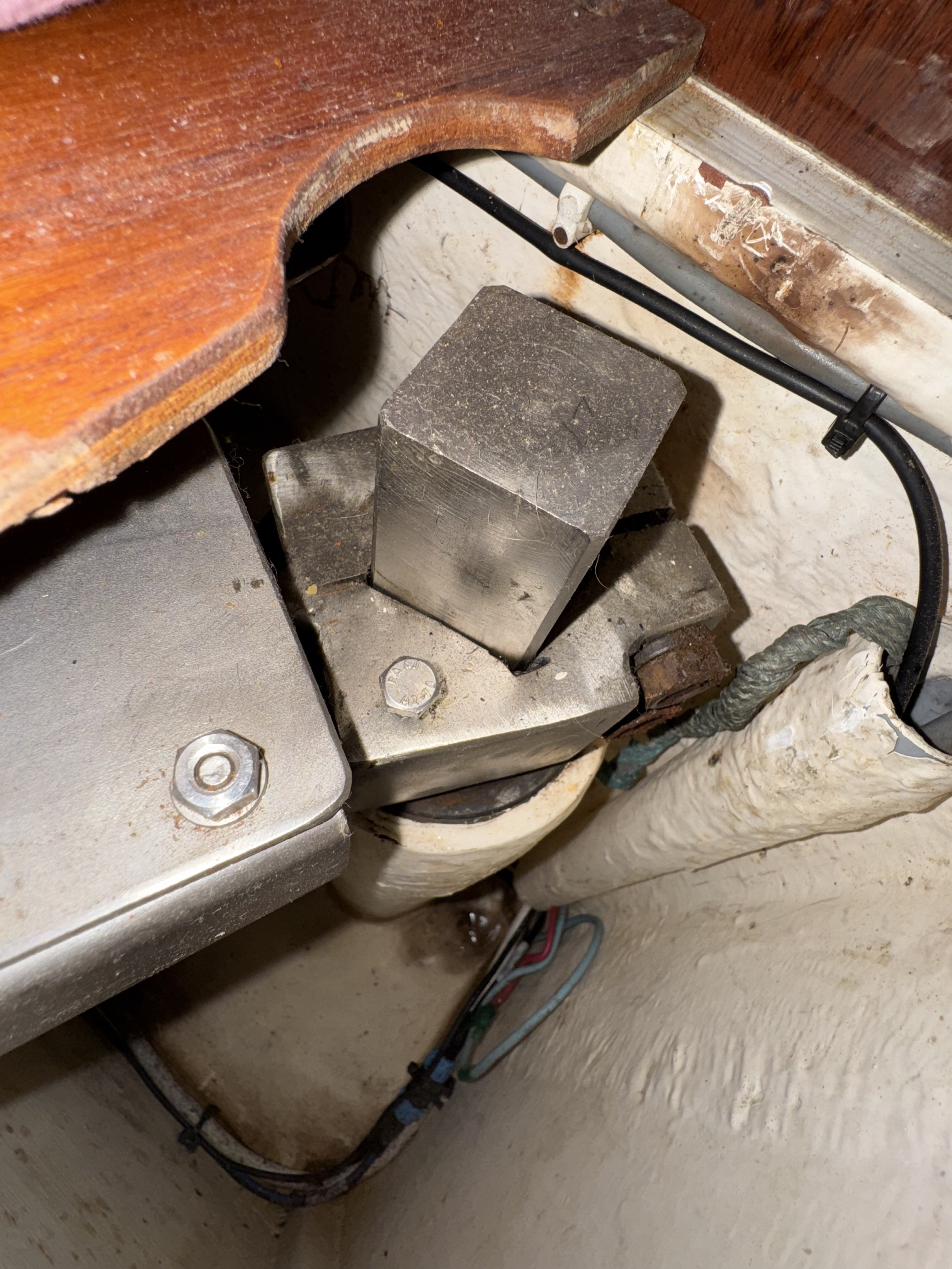

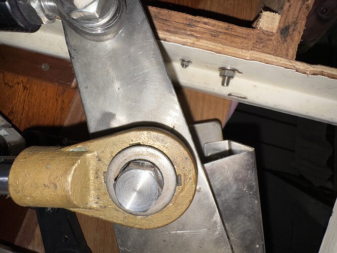

J’ai installe un pilote l’an dernier sur mon Meltem un Raymarine hydraulique mais alimentation electrique. J’ai enleve le quadrant et j ai fait faire une piece en inox sur mesure en Tunisie. Impeccable
Je peux te faire des photos
Bonjour, merci pour ce retour ! Je veux bien une photo du montage, cela peut m’aider pour la suite !
Comme tu peux voir j ai fait une piece en inox tres epais et j ai coupe du contreplaque pour la place. Ca marche tres bien
Le chantier en espagne avait mis les deux pilotes sur un axe et l axe a casse au niveau du trou de pin. J ai fait ressoude a Mahon et ca a casse a nouveau 24 heures apres causant beacoup de degats au bateau
J ai navigue dans 5-6 tempetes de 50-55 noeuds et ca tient bien le coup
