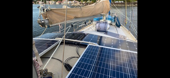

Bienvenu dans la famille Amel. Le dessus de la casquette est plus approprié, et tu peux fabriquer un support entre la fin de la casquette et l’artimon pour supporter des panneaux. D’aucun te diront que le rendement sera moins bon que sur un portique arrière…certes mais comme tu le dis, sur le plan fardage et esthétique pas de comparaison. Attention a la fixation sur la casquette, j’ai fait l’erreur de mettre trop de colle et le grand panneau de 110W s’est déformé et les connexions internes se sont coupées…à changer donc.
380 watts
2 fois 110 en avant sur la casquette
2 fois 80
Aucun encombrement
En longue navigation, le régulateur d’allure fait que la production est encore plus que suffisante

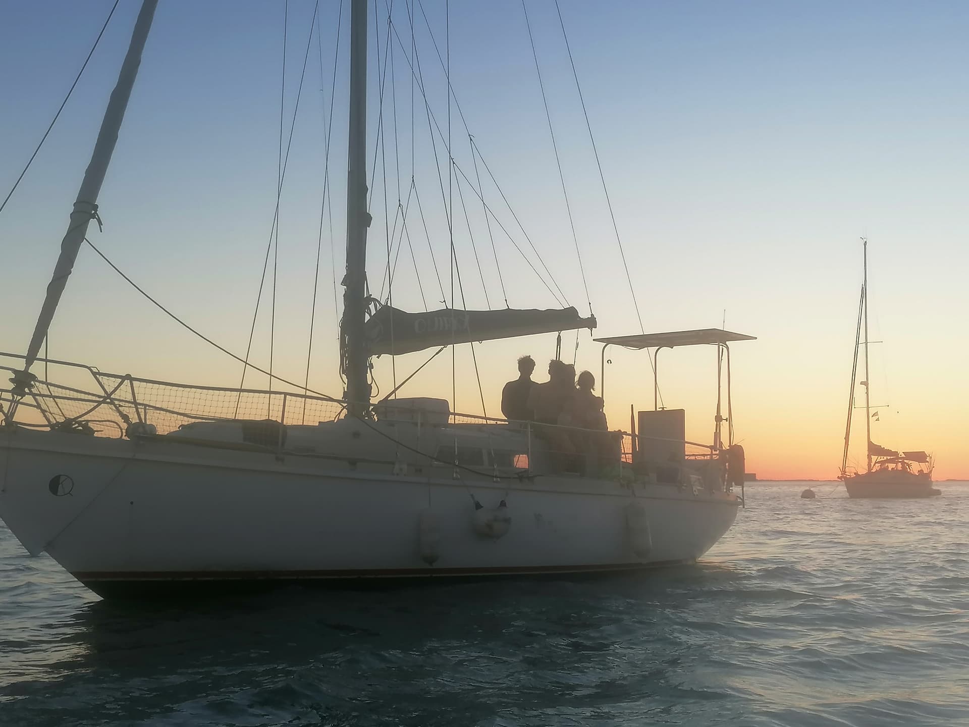

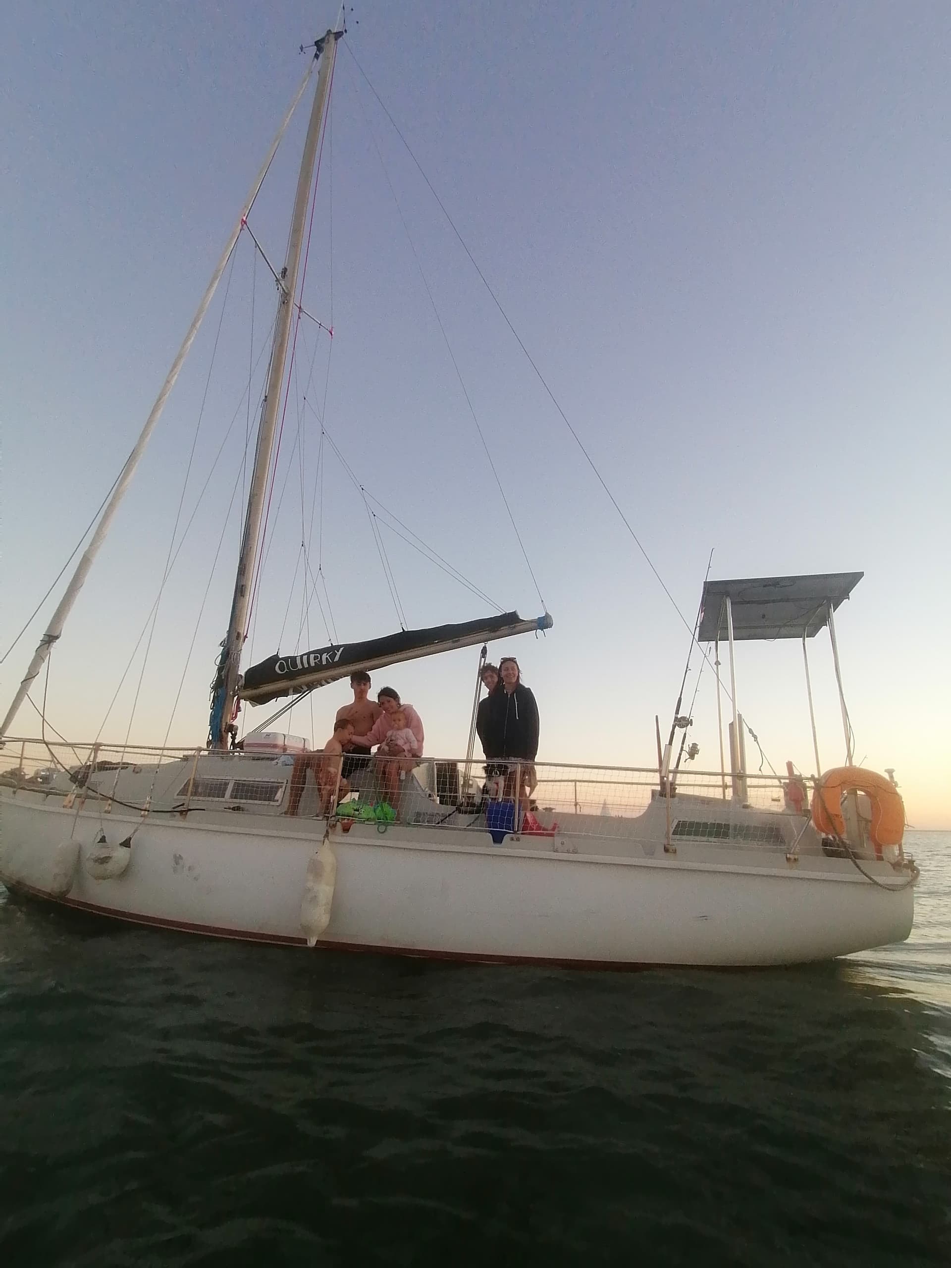

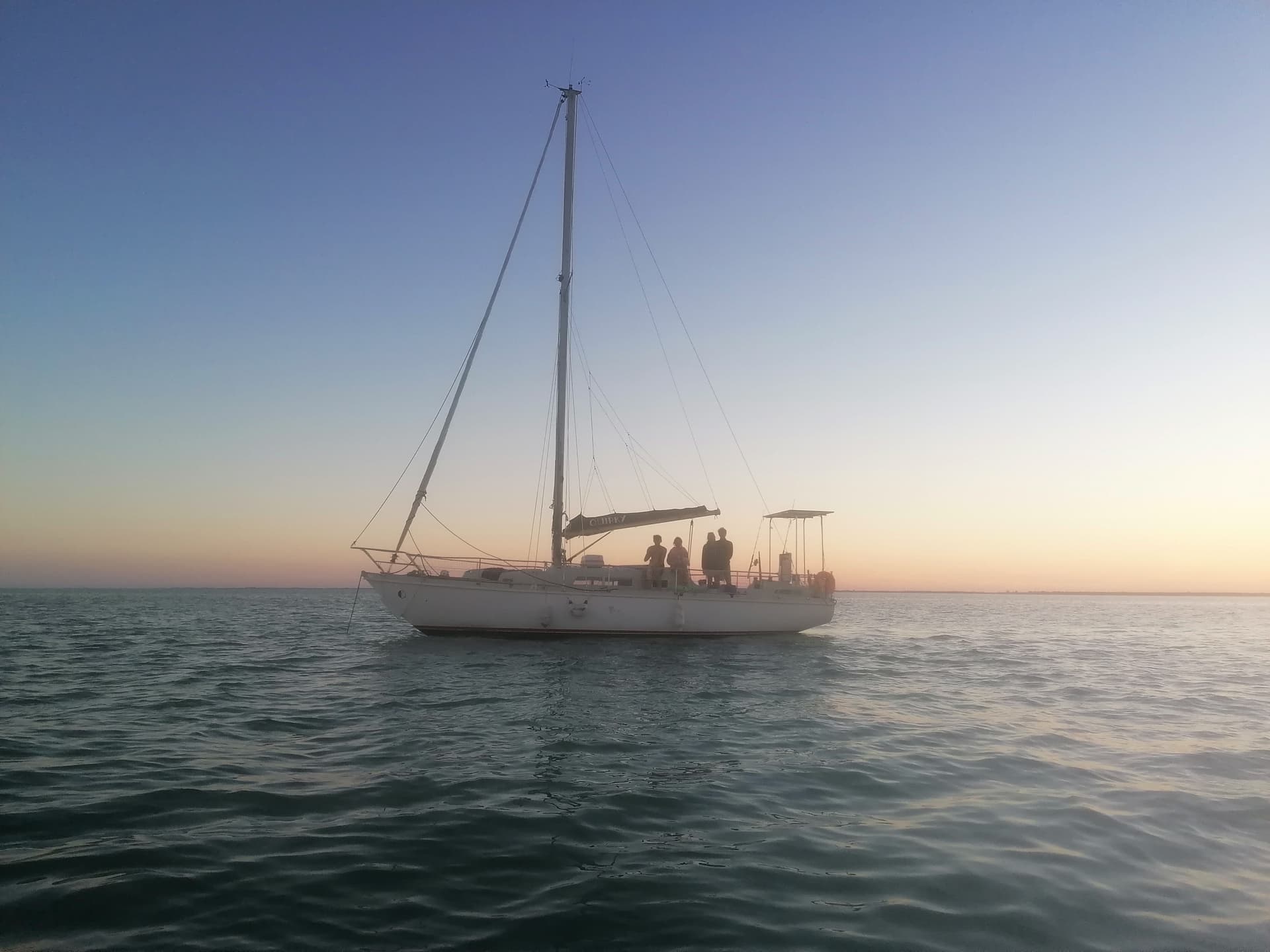

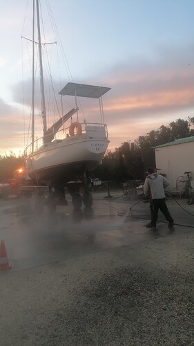

Salut a tous, quelques news de mon projet, au final portique, peu esthetique j’en suis désolé pour les puristes mais 405 w en 1 panneau, ca bouge pas, pas de souci avec le vent! Chantier teck inox a la rochelle pour l’armature, et bibi pour le panneau !
Bravo, bravo c’est magnifique et fonctionel. A toi la machine a glacons au mouillage!
Bonsoir, peut être plus tard, selon la navigation, peut être envisager une modif pour pouvoir l’orienter soit avant, soit arrière… A voir et bravo
Impossible tel que conçu mais si c’était a refaire pourquoi pas. Le chantier concoit sur mesure donc il n’y a qu’a demander!
Mon papa qui reside aux antilles sur son Moody 37 a finit par faire faire la modif… Bon vent en tt cas
