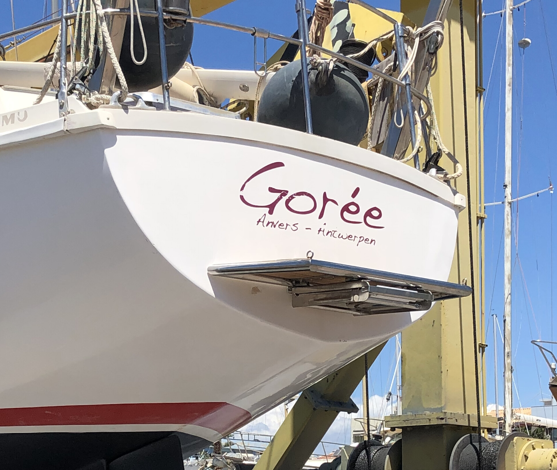

Merci pour vos réponses j’ai faite installer une plage ici en Grèce c’est effectivement très pratique, elle est repliables sans câble d’accroche ni console, il y a un porte-à-faux repris par 2 gros boulons et à l’intérieur du bateau j’ai mis 2 renforts métalliques inox reprennent l’effort du porte à faux et le répartis sur tout le tableau arrière. Jusqu’a présent ça marche très bien

Bonjour Jean Paul

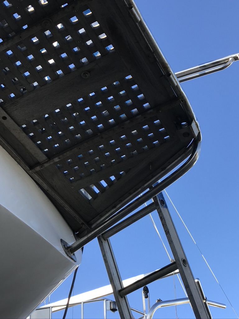

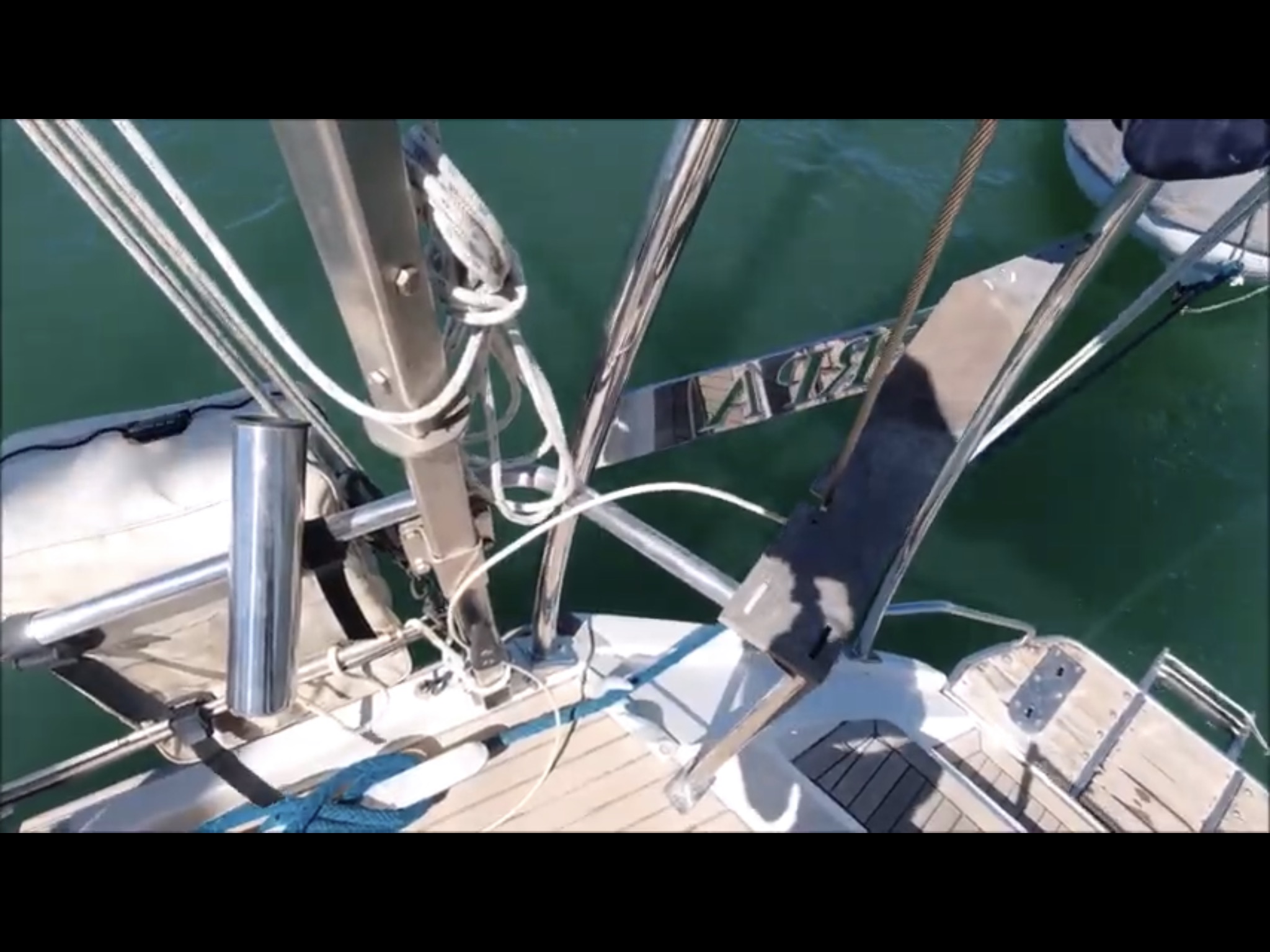

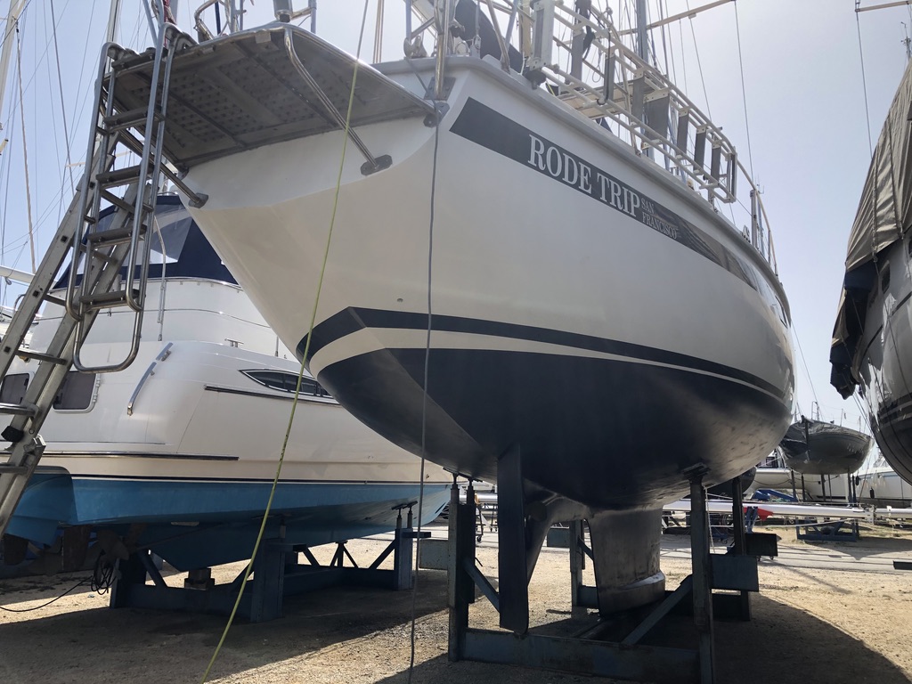

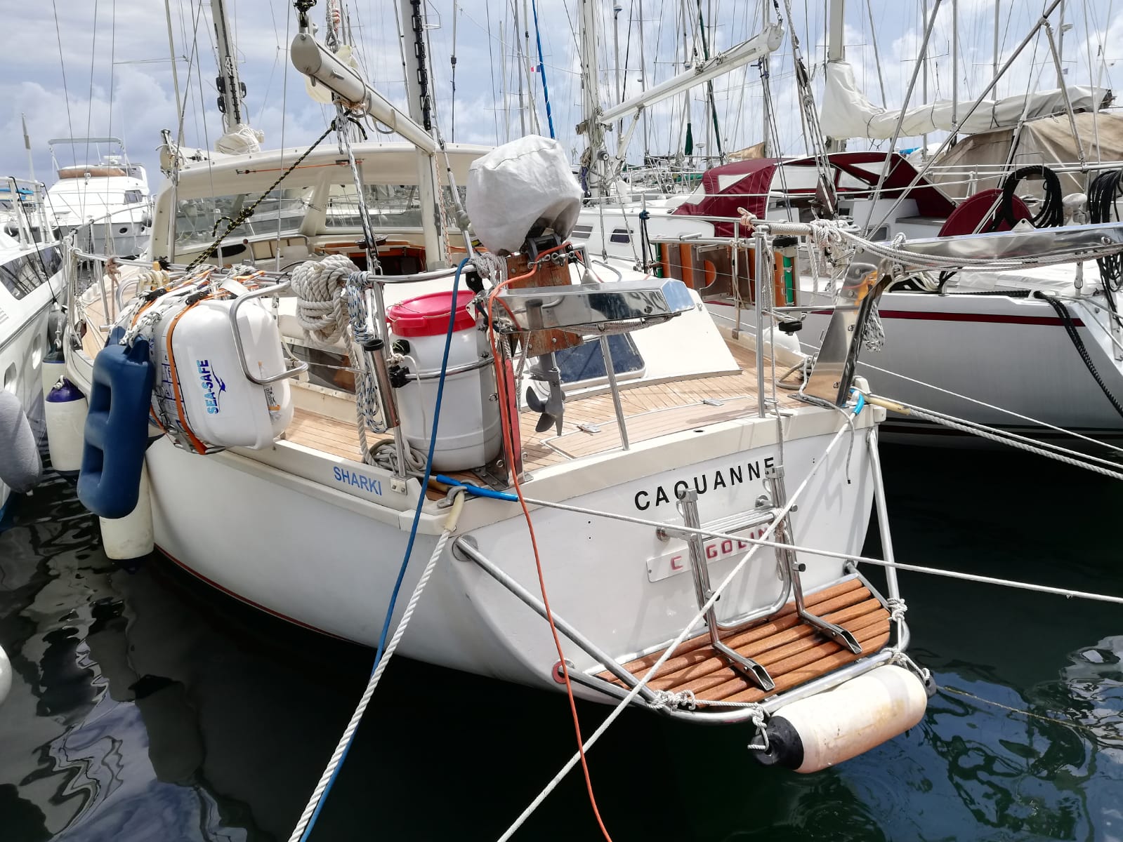

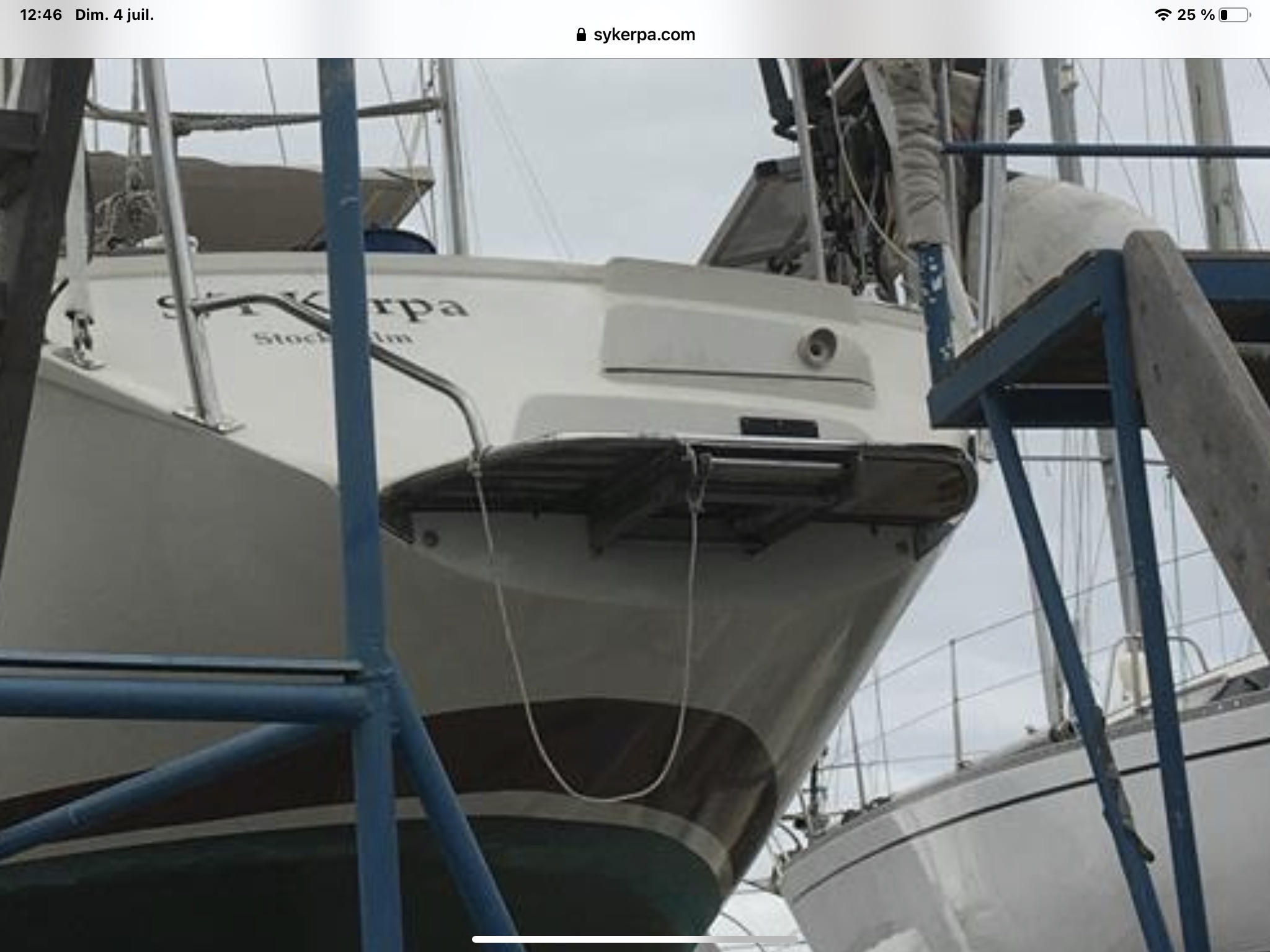

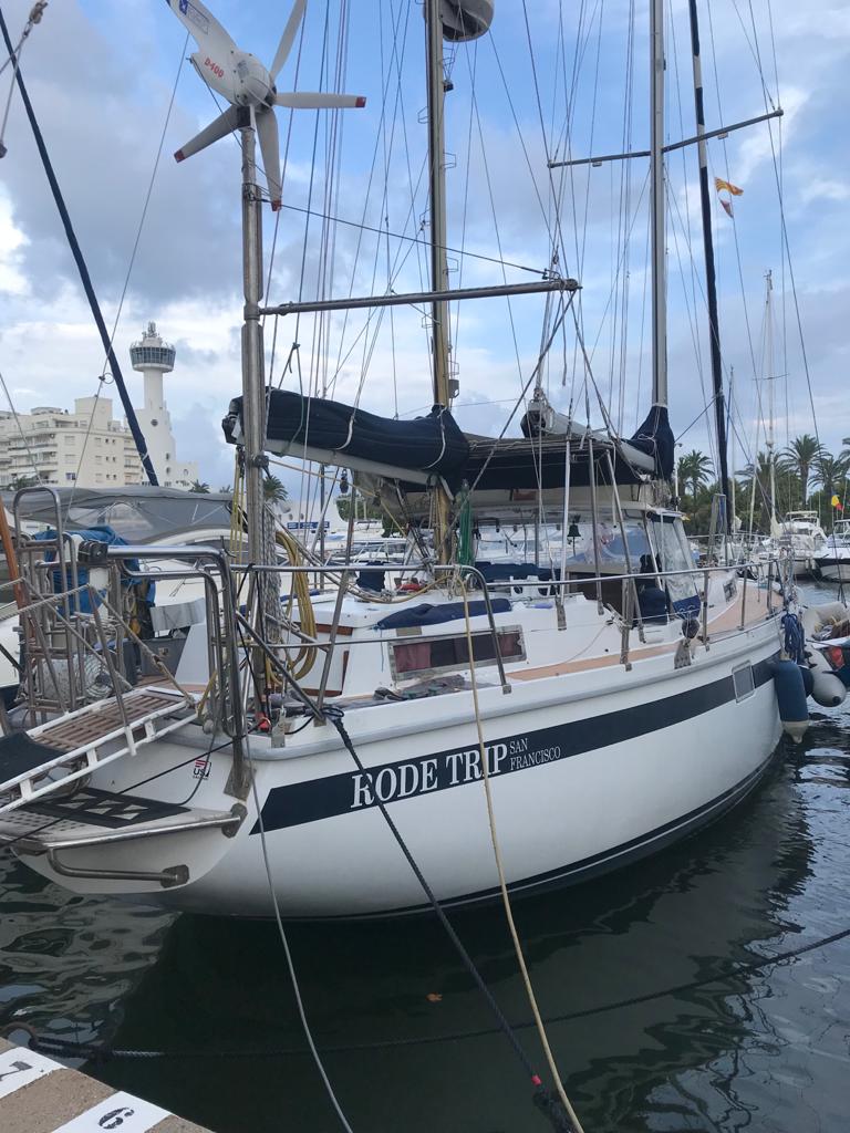

Je rejoints cette discussion un peu tard mais j’ai vu cette realisation sur un super maramu que je trouve intéressante … j’essaye de joindre des photos !!
