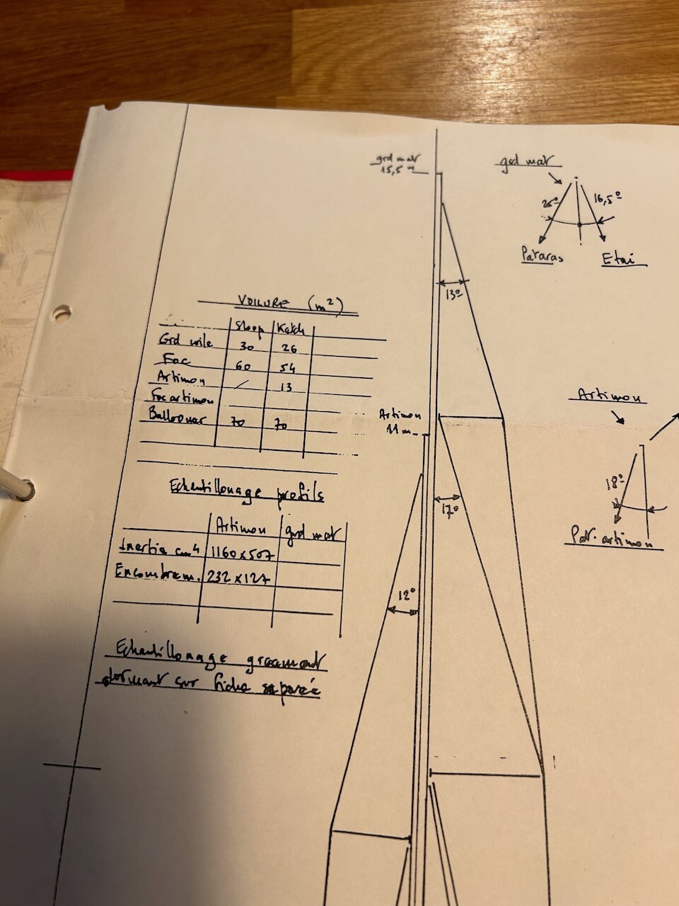

je fais refaire le gréement dormant de notre SANTORIN 1993 KETCH, j’ai fourni les anciens câbles mais le gréeur me demande si je dispose d’un plan du gréement, il n’a en effet que celui du sloop en sa possession. Auriez-vous cela dans vos documents de Santorin, je ne l’ai pas trouvé pour le moment de mon côté, idem, j’ai le plan du sloop.
D’avance merci !
