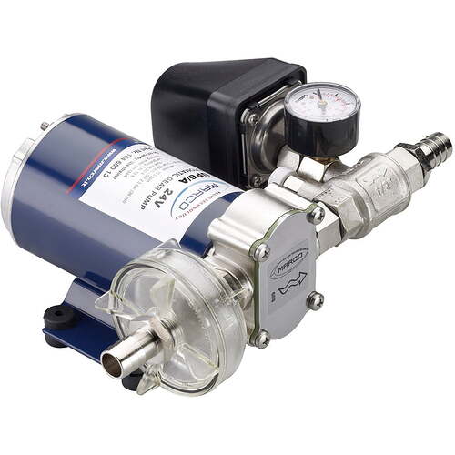

Avis personel: comme tout le reste les pompes jabsco ne sont plus ce qu’elles etaient. Les anciennes tenaient le coup, il suffisait de changer la membrane tous 5-10 ans et le regulateur de pression tous les 5-10 ans, Les pompes italiennes marco sont tres bien:
Bonjour, j’ai jeté un coup d’oeil sur les pompes Marco ! En effet elles ont l’air très bien. Pensez vous que pour un Santorin le choix d’une 15l/min à 2,5 bar max soit acceptable ? merci
Fabrice, c’est difficile a dire, tout depend de ton installation. Trop de pression va creer des problemes si tu n’as pas des tuyaux et des connecteurs de super qualite. Pas assez de pression est un probleme pour les douches (a l’interieur ou dehors), une machine a laver, etc…
