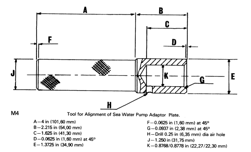

Voici l’outil Perkins :

Quelques infos supplémentaires du manuel :
S’il s’avérait nécessaire de retirer la plaque d’adaptation de la pompe à eau de mer, elle doit être alignée lors du remontage à l’aide de l’outil indiqué sur la Fig. M.4.
Pour aligner la plaque d’adaptation, desserrez les écrous de maintien et insérez l’outil dans la position d’entraînement de la pompe à eau pour centrer la plaque d’adaptation sur l’arbre d’entraînement de la pompe à eau de mer. Une fois l’outil localisé, les écrous de serrage de la plaque d’adaptation doivent être serrés. L’outil peut alors être retiré et la pompe à eau de mer installée.

Merci pour tous ces précieux renseignement. Ce pendant il y a une chose qui me parait bizarre car sur le perkins prima la pompe est accouplé a l’arbre à cames
Le plan que vous m’avez envoyé est il bien celui du centreur du perkins prima 50
Merci beaucoup
