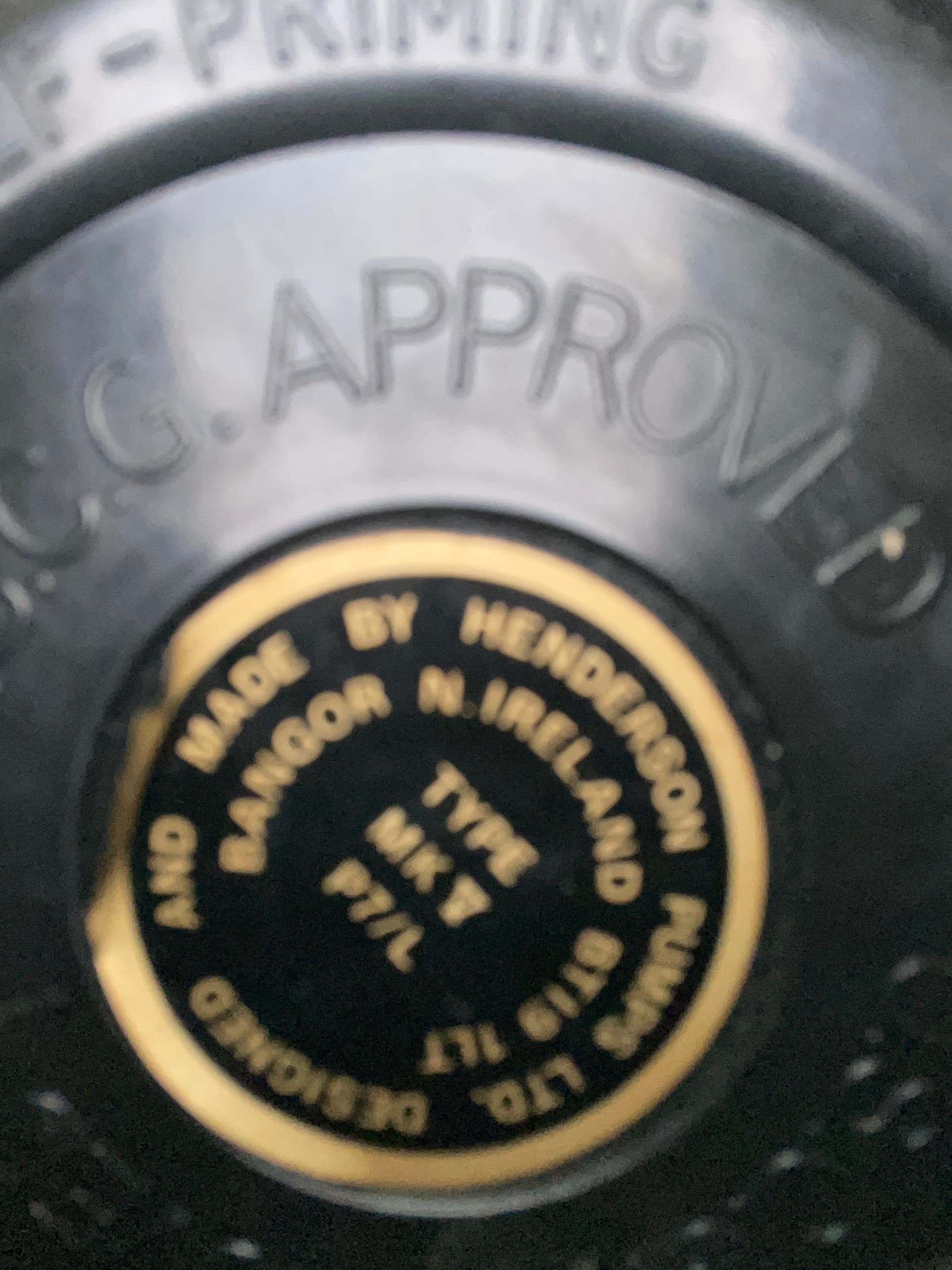

C’est une MK V ( ou 5 ? ) P7/L …
Peut-on changer que la membrane ? Ou la totalité ?
Avez-vous des infos ? L’avez-vous fait ? Acheter où ?
Merci par avance

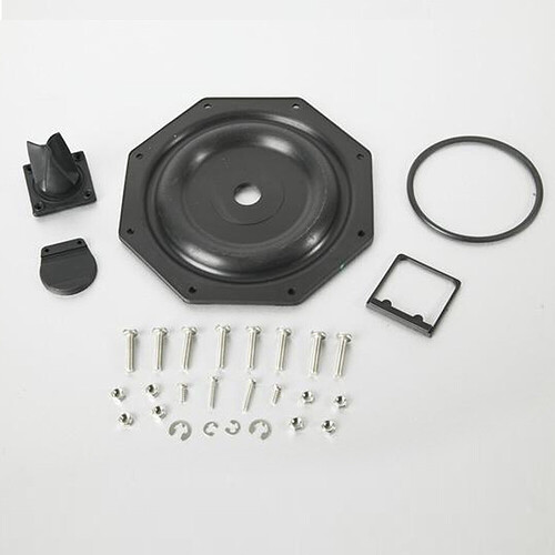

Bonjour HBoisse, sur mon SHARKI j’ai la même pompe et j’ai commandé le Kit de joints chez Force4, c’est moins cher que chez nous et l’envoi est rapide (moins d’une semaine).
Le remplacement des joints est très facile;Ref ci dessous et facture jointe.
J’ai trouvé le kit complet « WHALE - Kit d’entretien pour pompe ERSON MK5 » chez SVB pour 59€.
Aucune difficulté pour remplacer et remettre à neuf la membrane et les clapets.
