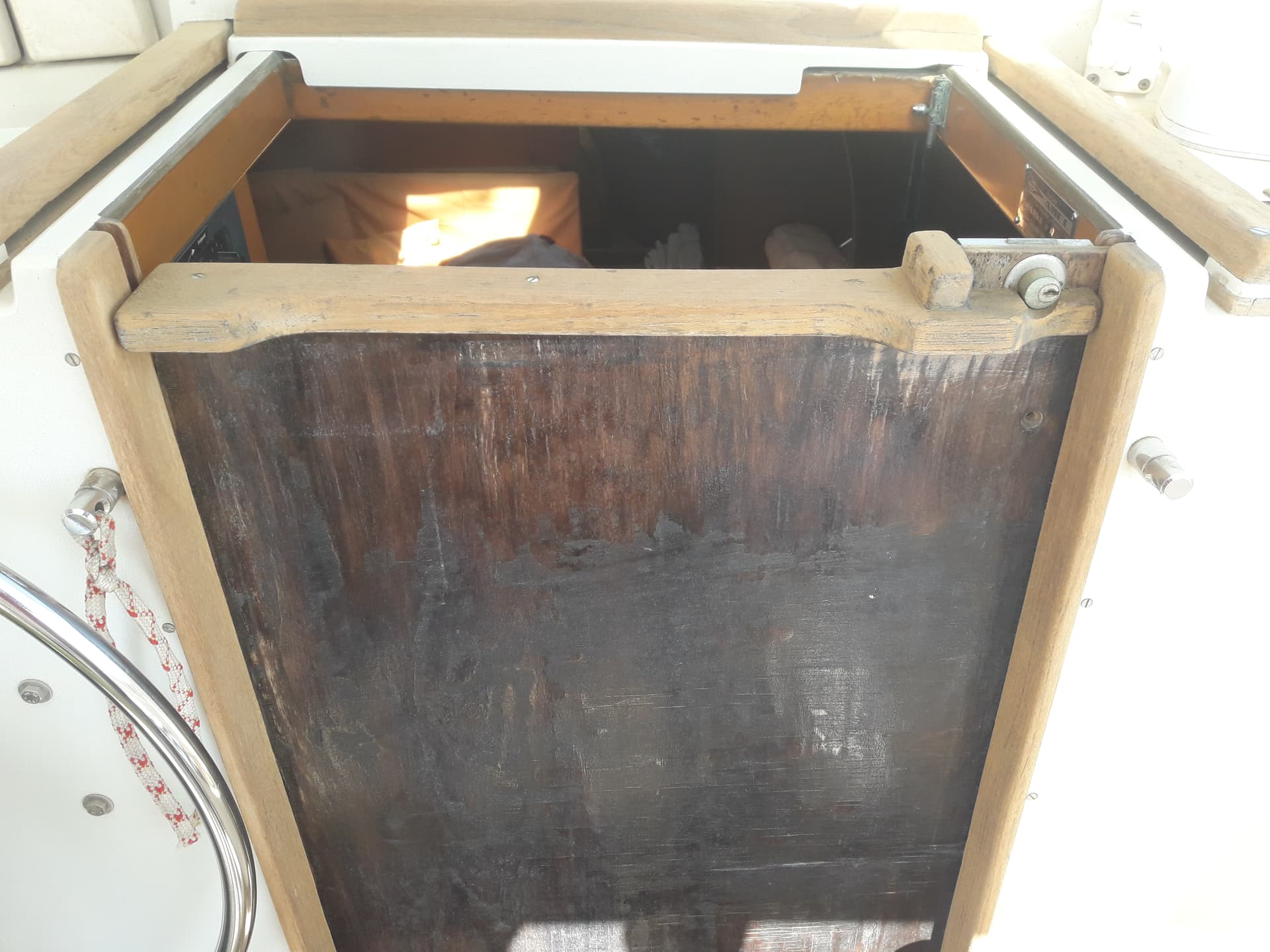

J’aimerai refaire le plaquage extérieur de la porte.
Quelqu’un l’a-t-il démontée sans déposer la casquette?
Sinon la dépose casquette est-elle compliquée?
Merci de vos réponses.
De mon côté, sur mon Sharki : pas trouvé à enlever la porte sans soulever la casquette.
ça n’a pas l’air compliqué, mais je n’ai pas envie ni de temps de m’y attaquer.
Je crois que Madame va encore sévir avec sa peinture, la porte originale étant dans un triste état …
Pat_2b
Bonjour j’avais expliqué le démontage sans enlever la casquette.Il faut couper le dormant côté droit et le démonter. Ensuite la porte s’ouvre et s’enlève. Fait en 1996 et depuis ça n’a plus bougé.
Ce travail a été réalisé sur un Mango. A plus JC
