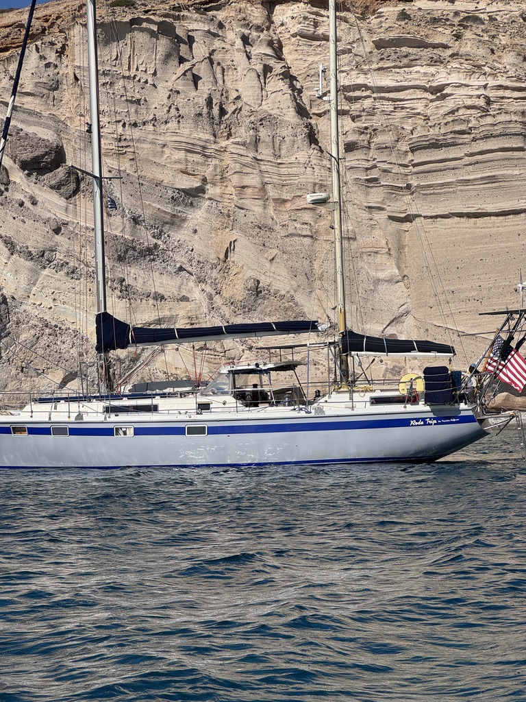

Bonjour @Thibaulta j’ai fait tout ca sur mon Meltem. Je vais essayer de te preparer une serie de photos

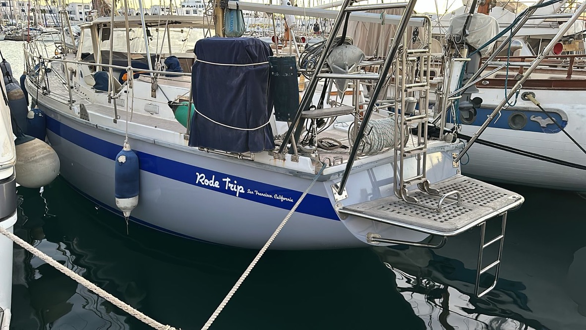

Tout est en acier inox.
La plateforme est couverte de Teak avec deux echelles: la principale qui bascule et une secondaire dessous qui reste a poste en cas d’homme a la mer.

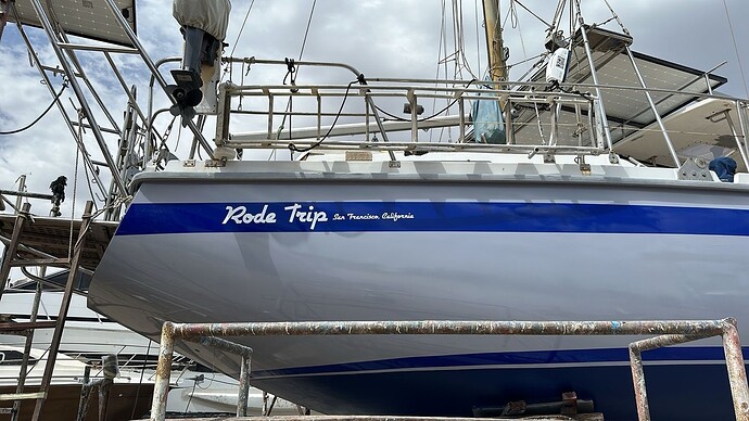

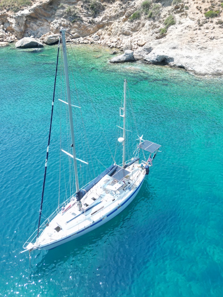

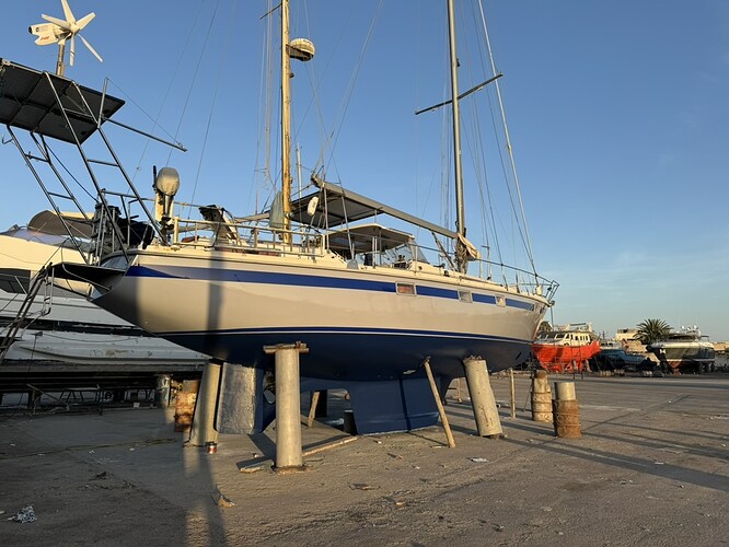

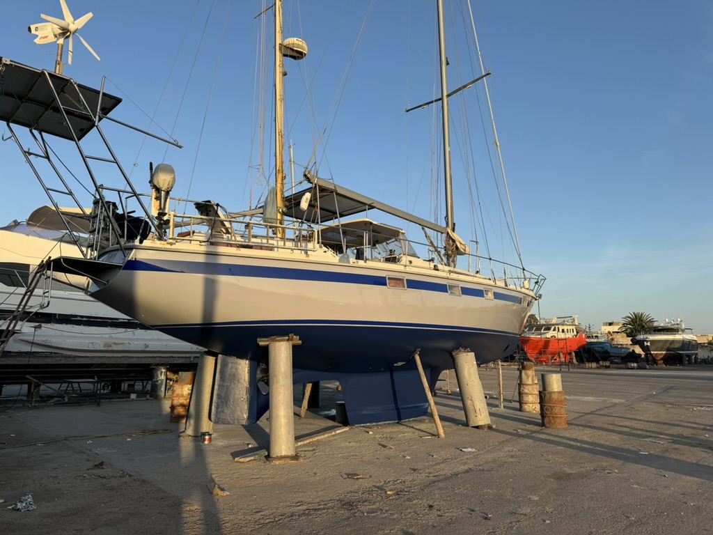

Le portique est aussi en inox. Il supporte deux gros panneaux solaires + une annex Highfield a double fond alu + un moteur hors bord de 9.9.
Apres deux saisons je l’ai renforce l’an dernier.
