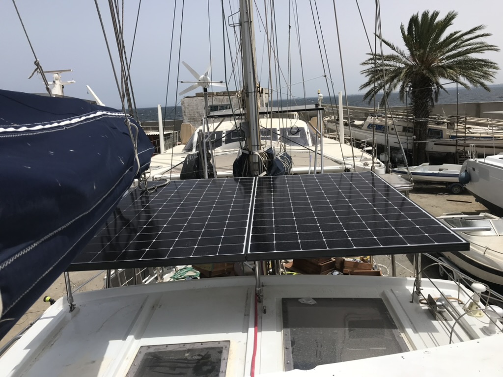

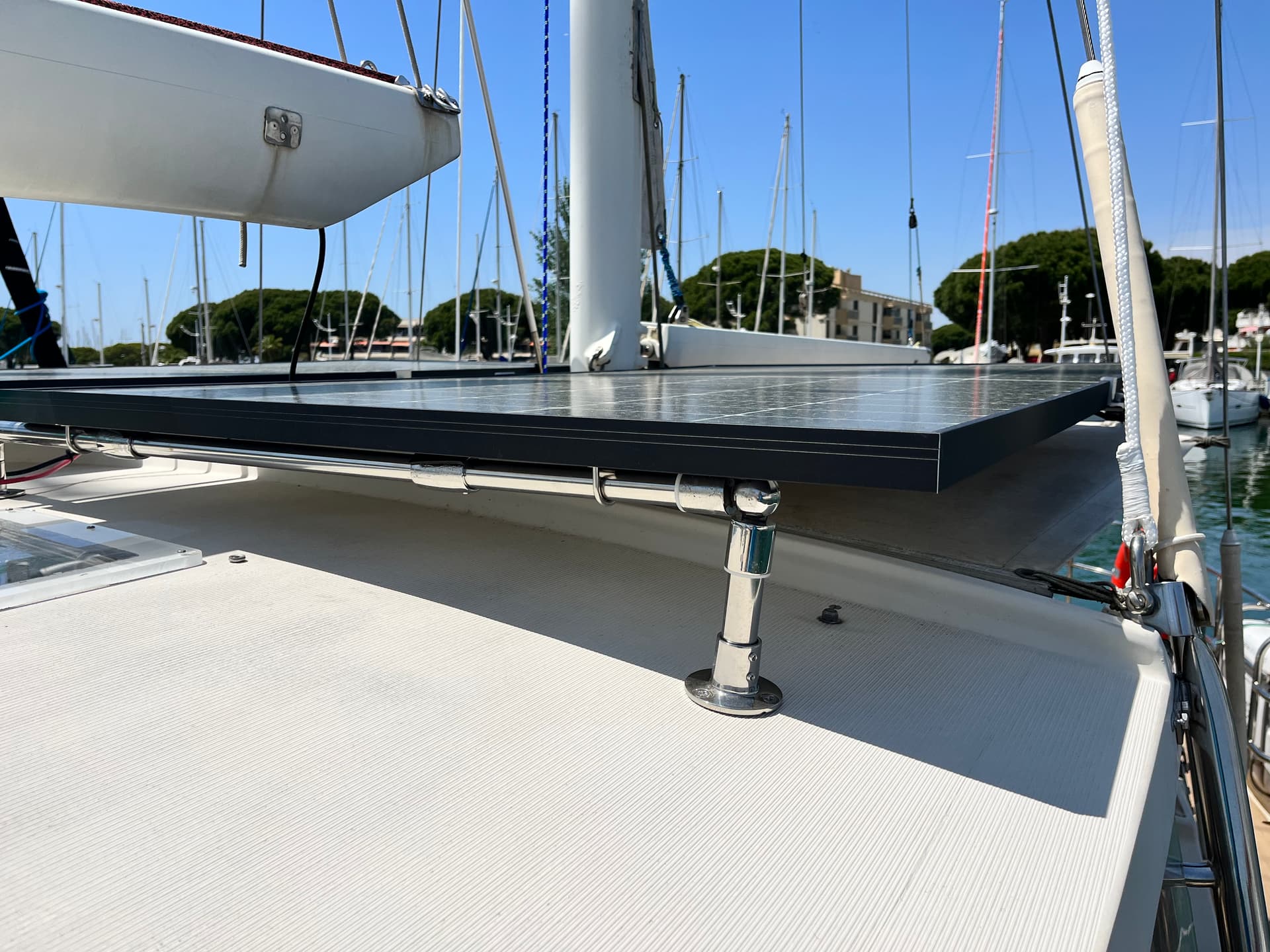

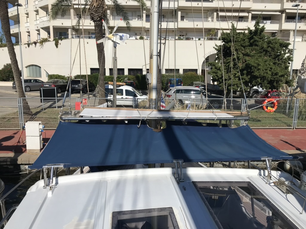

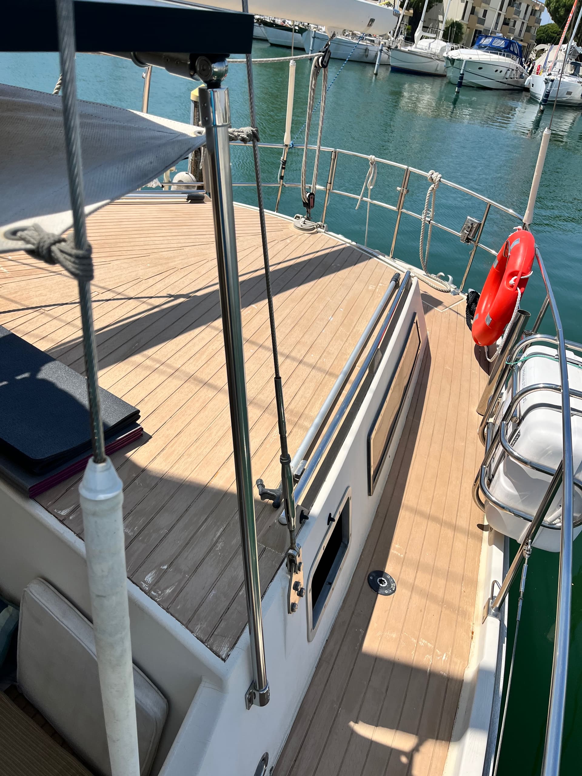

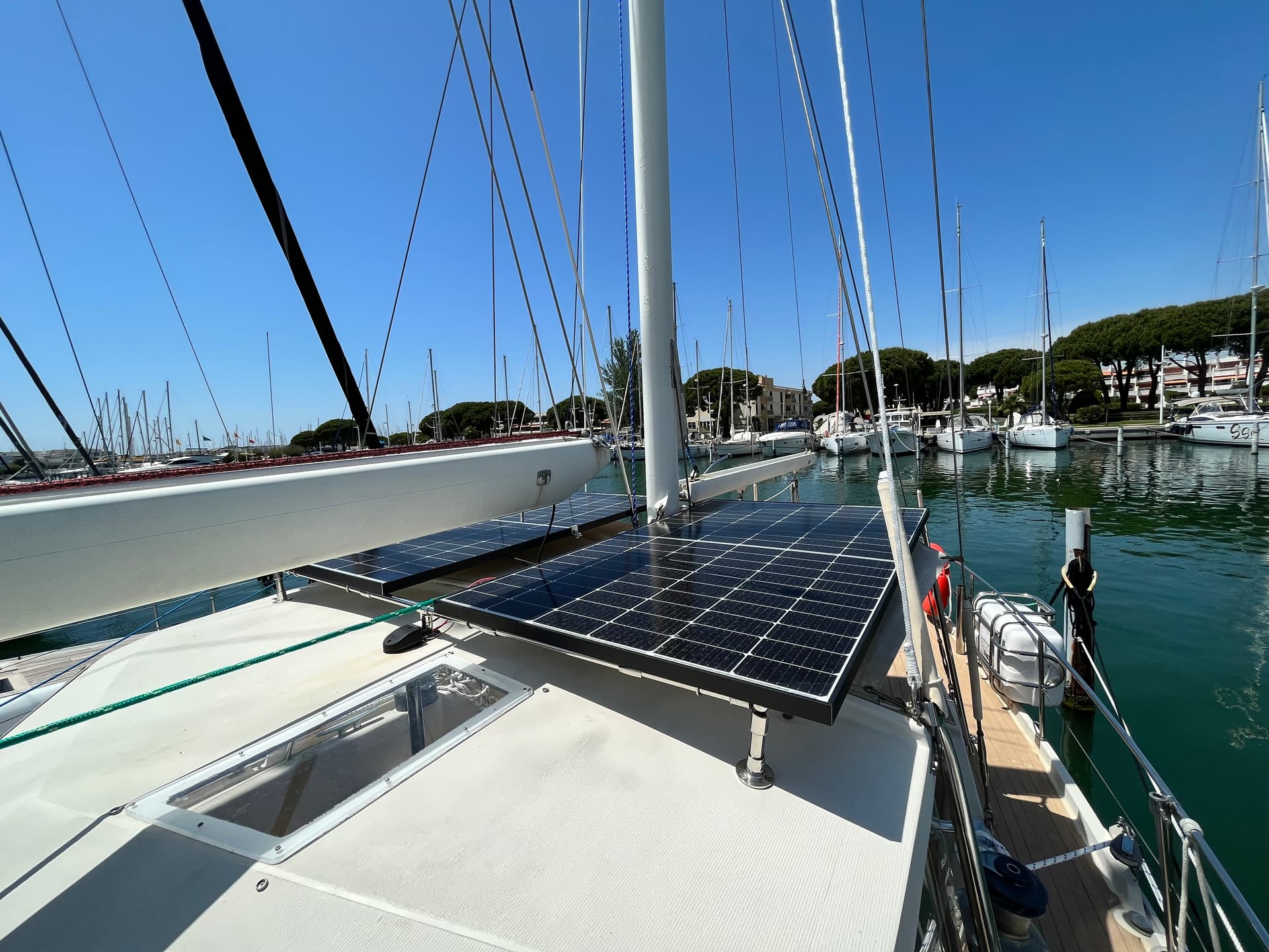

Bonjour à tous, je viens de terminer une installation de 2 panneaux photovoltaïques posés sur une ossature en inox à cheval sur la casquette allant jusqu’au pied de l’artimon.
Avantage :
prise au vent limité mais ventilation assurée
moins impactant qu’un portique arrière et plus fluide et esthétique
passage des câbles simplifiés par le tube sous la casquette servant de support au Siege du poste de pilotages
distance de câble raccourci
surface disponible plus importante que sur un portique arrière
résistance à l’arrachage meilleure
Pour ma part j’ai posé 2x375w en 24volts de marque allemande couplée à un régulateur VictronConnect 50 Amp. Résultat très satisfaisant en mer tout allumé de jour pas de pb même le ballon EC recharge. La nuit faut couper le balon et vérifier la tenue de charge.
Je descends pas en dessous de 12,7 volts
J’ai 6 batteries AGM neuves de 100 Amp de services - j’ai 2 chargeurs dont 1 VictronConnect convertisseur 3000w en 220 et 1 chargeur de quai VictronConnect pour les 2 batteries moteur (180 Amp au total )
Le principe est adaptable pour les Maramu ou Sarki mais les panneaux aurons une taille très légèrement réduite
Coût total portique inox tube de 25 - 2 panneaux et régulateur VictronConnect : 1200€
Bon vent
Antoine

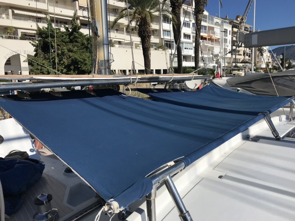

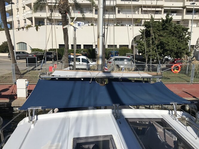

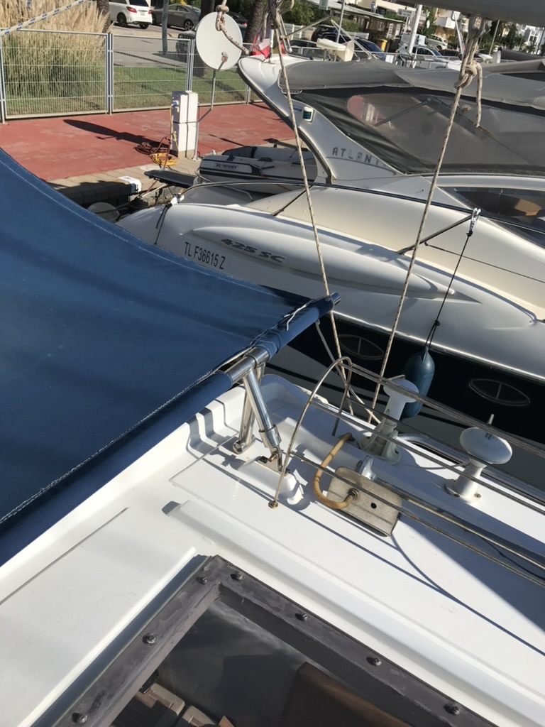

Non pas de gêne pour rentrer ou sortir on a sous les panneaux une bâche qui est 10 cm en dessous du niveau des panneaux
Et pour les réglages des voiles j’ai une découpe plexi dans la casquette

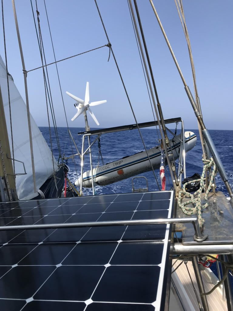

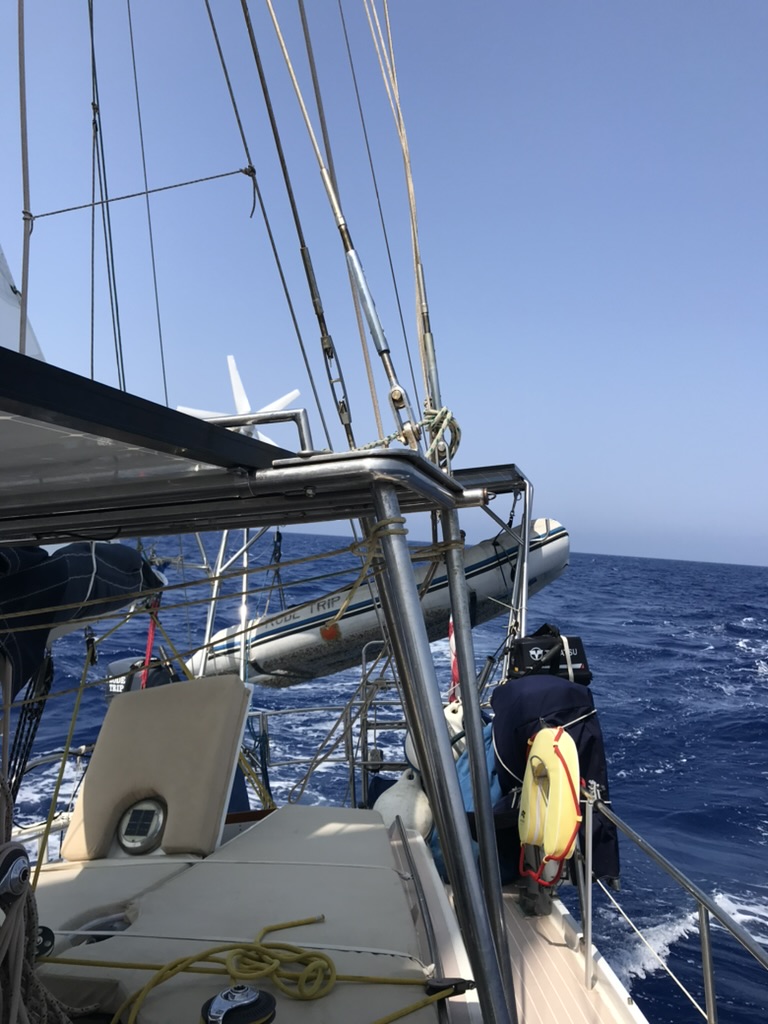

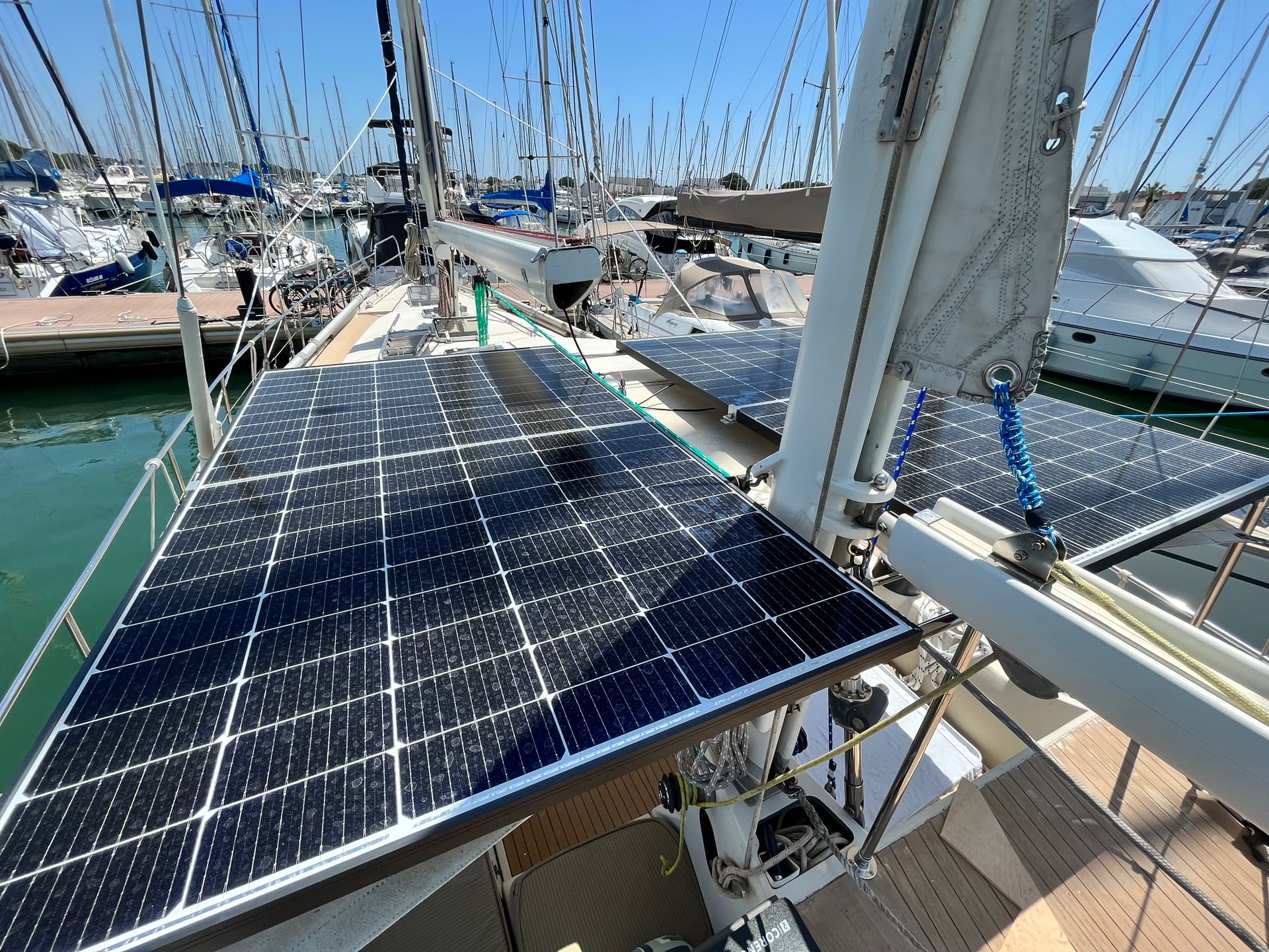

J’ai aussi installe une barre horizontale (qui peut s’enlever) qui est vissee sur le cadre. Je ne l’utilise pas en temps normal (cela ferait de l’ombre sur les deux panneaux). Chaque panneau est un Maxeon de 425W.
En traversee mouvementee je visse la barre pour proteger les panneaux d’un accident tel un empannage avec une poulie arachee ou la balancine de bome qui peut se casser. Ca casserait ou rayerait les panneaux.

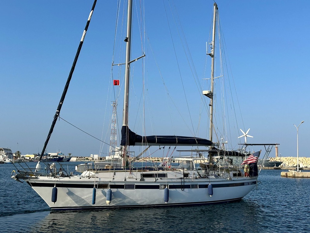

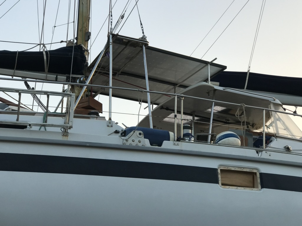

En réalité , l ombre du mat et de la bôme font que la surface éclairée est moindre et l on se retrouve souvent avec un amperage plus faible que prévu. Alors que sur un portique ce n est pas le cas.
La Mimosa
En fait a propose de l’ombre de la bome en navigation elle n’est jamais au milieu. Donc soit elle est a babord soit a tribord. Au mouillage elle ne reste pas au milieu et on l’attache soit d’un cote soit de l’autre.
Le portique a l’arriere du bateau est tres pratique pour y garder l’annexe et pour s’y tenir si on a besoin d’aller a l’arriere.
Les panneaux au dessus du cockpit nous abritent de la pluie et surtout du soleil.
