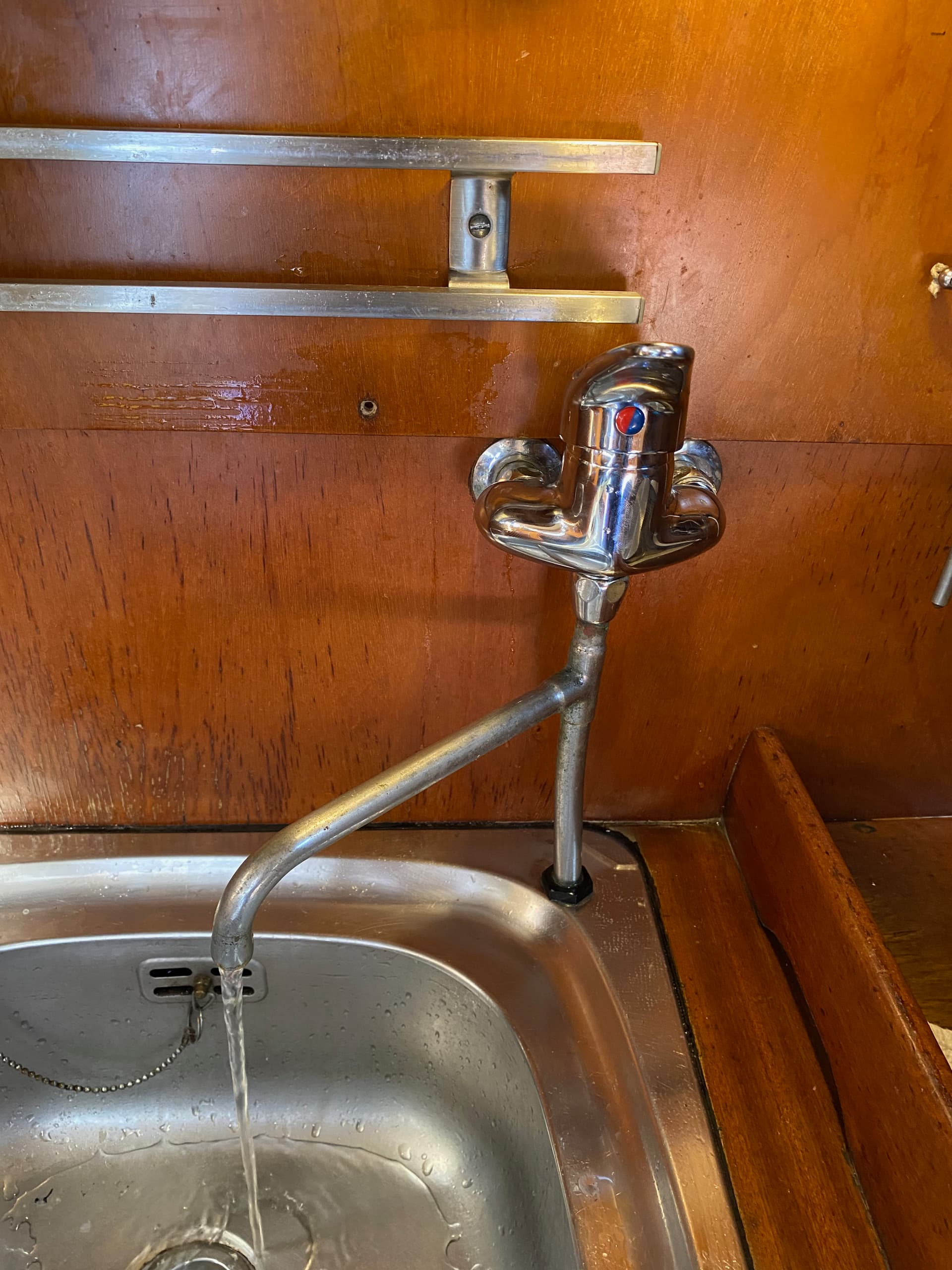

Je suis en train de faire mon premier carénage à Marseille de mon premier voilier, un Sharki, le N°20 sur lequel j’ai pal mal de travaux, notamment une révision complète du moteur Perkins d’origine et de la ligne d’arbre. Ces travaux sont sous-traité par un mécanicien.
Quant à moi, je gère le grattage de la coque pour enlever les 5 couches d’epoxy accumulé au fils du temps et travaux de plomberie (après avoir refait pas mal d’électricité).
Je souhaite remplacer mon robinet d’origine par un neuf idéaléament avec le même entraxe de 70mm. Quelqu’un s’est il déjà penché sur la question?
