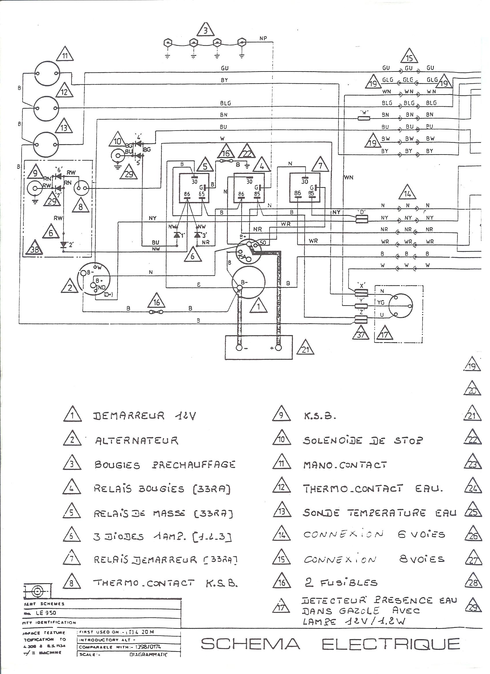

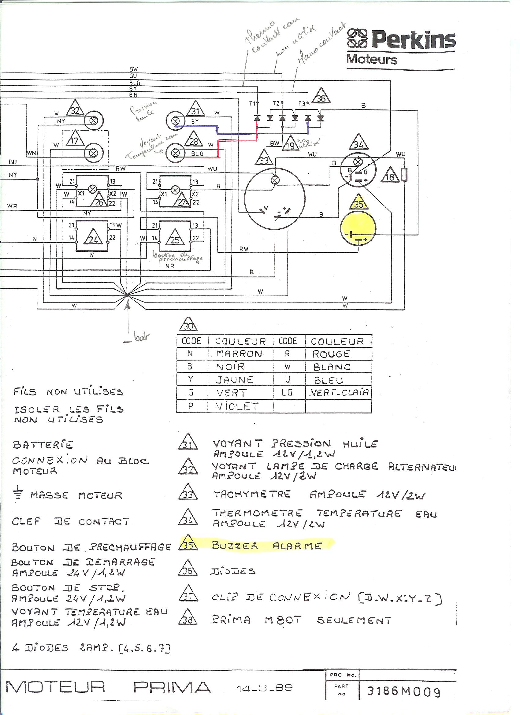

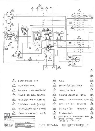

Bonjour Ducrot, je ne sais pas ou trouver un nouveau faisceau, peut-être chez Land-Rover sur des sites anglais(la base est le moteur 2l diesel de la Rover Montego) ou chez SECODI France. Je joins le shéma électrique si ça peut te rendre service
