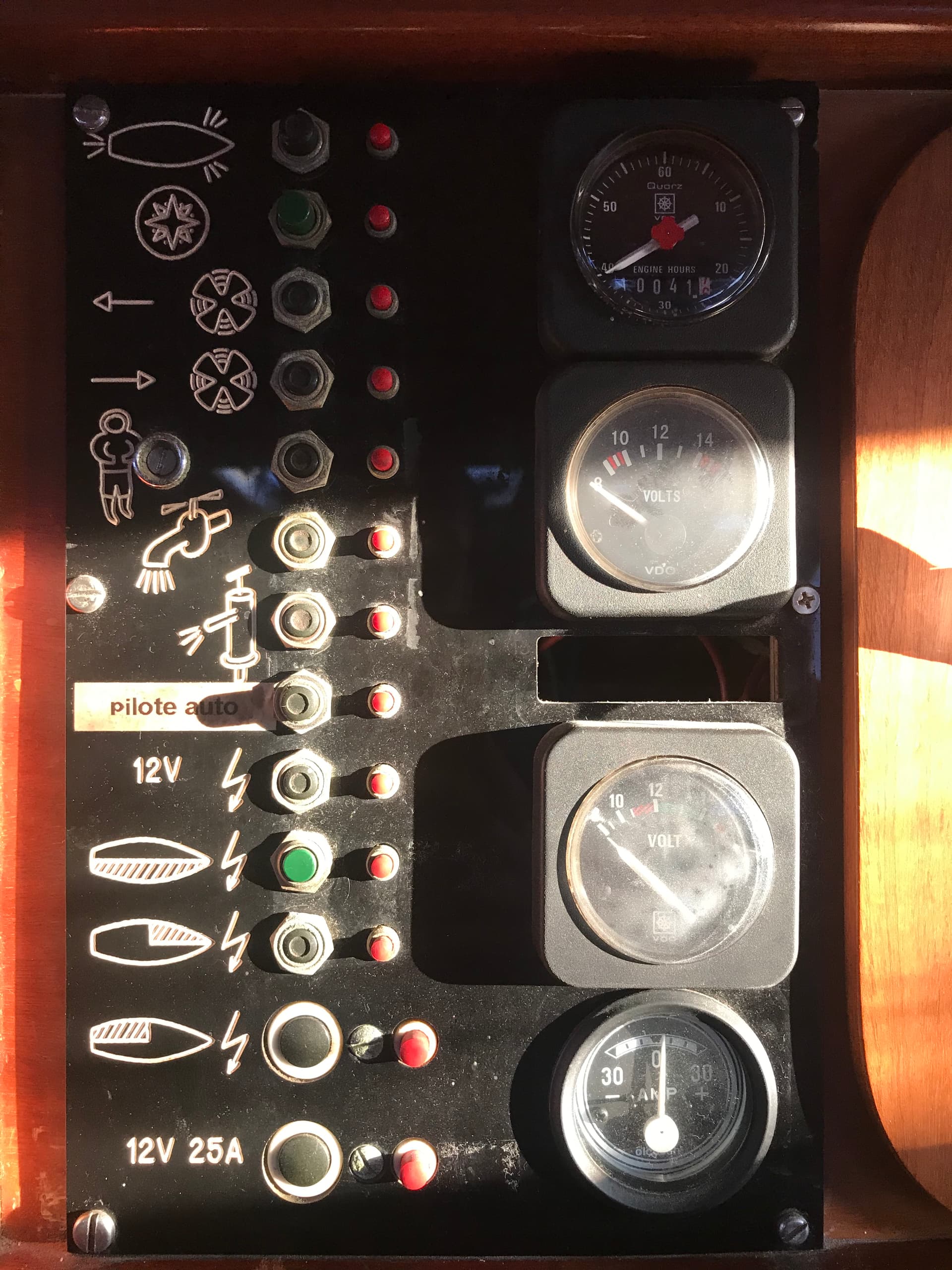

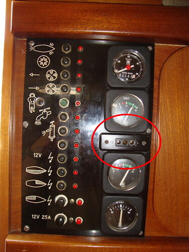

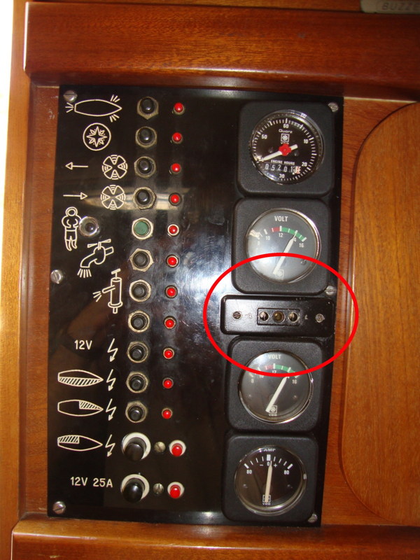

Comme vous pouvez le voir sur la photographie du tableau électrique de ce sharki, il y a un espace vide. Sauf erreur ce devait être une prise électrique 12v .
Quelqu’un saurait-il où je peux trouver le type de prise électrique qui s’emboîterait bien dans cet espace vide ?

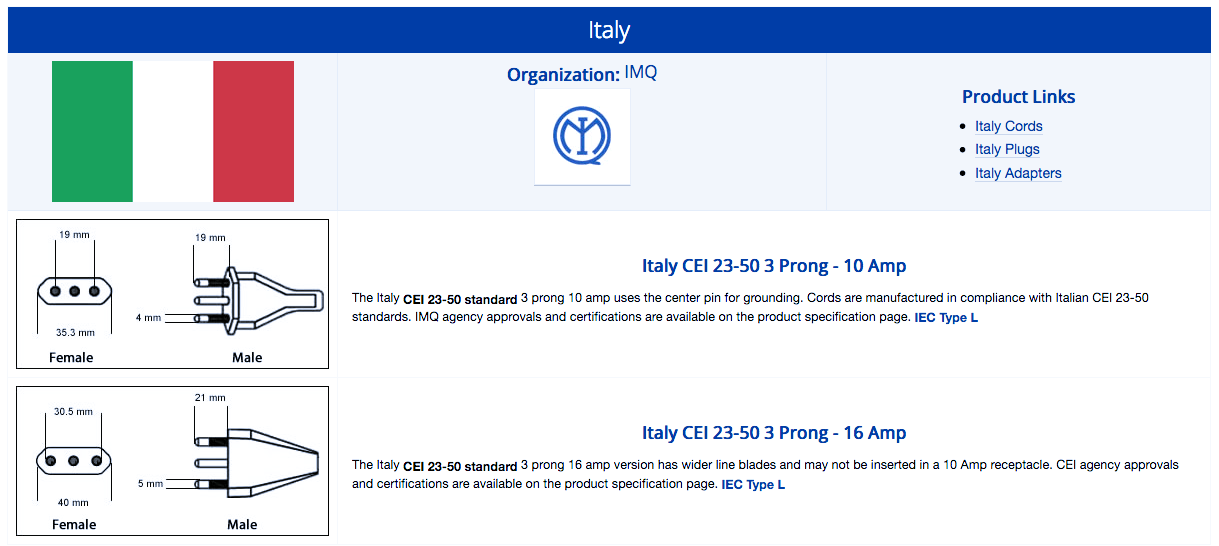

Tu peux trouver la prise et la fiche dans n’importe quel magasin italien d’électricité, quincailleries ou de bricolage.
BTicino est une excellente marque. Le seul problème est que la prise d’origine avait deux trous latéraux pour la fixer avec des vis au mur ou au panneau électrique, alors que celles disponibles sur le marché sont conçues pour des boîtiers à encastrer dans le mur. Il faut donc l’adapter.

Salut PifPaf
Non, sur la prise il n’y a pas le signe + ou -
Sur les prises électriques 220 volts le trou central est la terre tandis que la phase et le neutre sont placés dans les deux trous latéraux.
Amel a utilisé le trou central pour le pôle positif (+)
Les deux latéraux sont pour le négatif (-), en les reliant entre eux par un pont.
De cette façon, la fiche électrique a le positif au centre et le négatif sur l’un des deux côtés et peut être insérée dans les deux positions.
