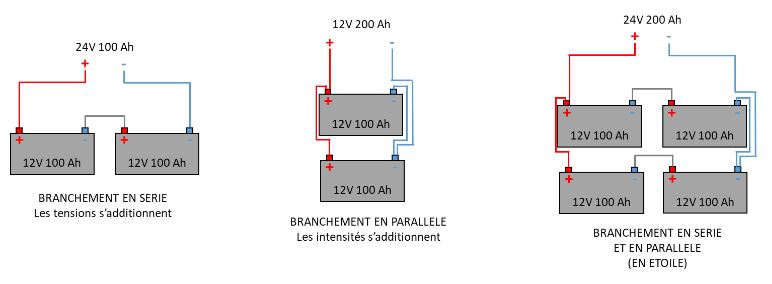

Bref, pour revenir à tes batteries. Tes 8 batteries de service ne sont pas en serie sinon tu aurais du 8x6V=48V. Tu as, je pense, 2 paires de 4 batteries en serie, et ces 2 paires sont branché en parallèle.
Donc:
paire 1 en serie= 4x6V= 24V
paire 2 en serie= 4x6V= 24V
Et ces 2 paires en parallèle reste en 24V
Donc ton parc de batteries de service est en 24V
